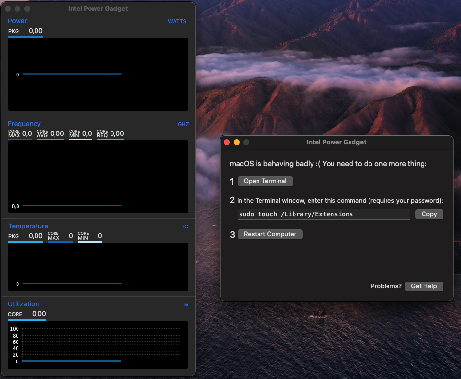

Güç yönetimin çalışıyor mu? Güncellemeleri yap. Sistemde gereksiz kext filan olmasın. Sıcaklık gibi sensörleri gösteren programları kurduktan sonra sıkıntı olduysa onları kaldır. Etkinlik monitöründen hangi programlar çok kasıyor bir bak. İntel power gadget ile güç yönetimi ekran kaydı paylaş
Hackintool güç sekmesinde onarımı yap.

Diğer her şeyi yaptım ama güç yönetimi çalışmıyor sanırım. Böyle bir ekran gelip hiç bir şey çıkmıyor. Dediği gibi terminal açıp kodu yazdım, yeniden başlattım hala aynı.

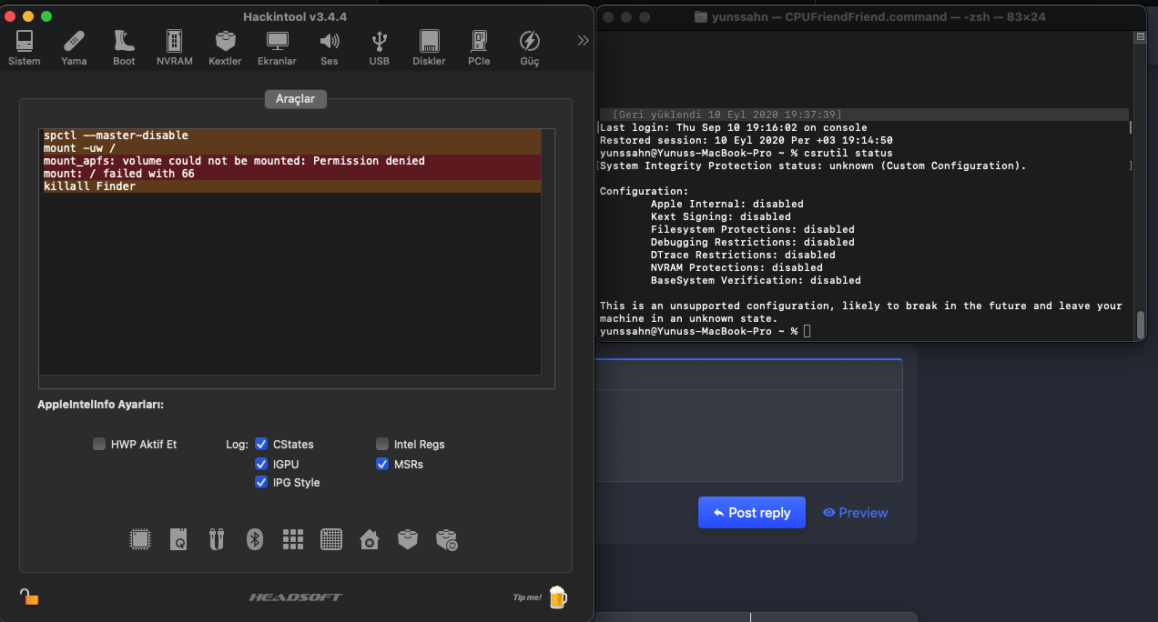

Yaptım ama Intel uygulamasında aynı şey gözüküyor.
Çıkan Popup ekranda "Library" komutu var. Benim de diske erişimim yok. Acaba bundan dolayı mı çalışmıyor uygulama ?

Terminal : csrutil status yaz sonucu paylaş. Nvram reset yapmayı unutma ve Hackintool araçlar da diske erişimi aktifleştir
Sanırım BigSur ve OpenCore'luk meseleler bunlar. Catalina'da iken böyle sorunlar yoktu.
SIP için "bilinmiyor" diyor.

Recovery mod başlat terminal uygulaması solda üsste aç csrutil disable yaz yeniden başlat öyle dene.
Onu aradım bende bulamadım. Fazla araştırmadım da aslında. Recovery mod ile nasıl başlatabilirim ? Başka bir iş için de lazım recovery mod.

Recovery mod opencore kullanıyorsan başlangıç menüde var veya alt+r
Clover için de recovery diske tıkla.

csrutil disable yazdın mı?
config nvram kısmında csr config active kısmı var onunla da ilgili olabilir.
Yazdım. Kapatıldı, sistemi yeniden başlatın yazdı.
Orası içinde @montezuma bir kod vermişti. O kod yazılı zaten şu an.

Bu da işe yaramıyor maalesef. Dediğim gibi sorun OpenCore ve BigSur'dan kaynaklı olduğunu düşünüyorum.
