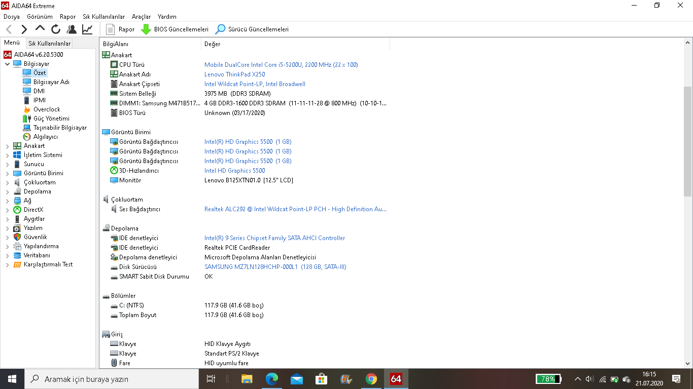

bu sistem lenovo x250 notebookuma macos hangi sürümünü yükleyebilirim yardımcı olursanız sevinirim.
Opencore
lenovo x240
intel Lynx Point-LP intel haswell
mobile dualcore intel i5 4300U
intel hd graphics 4400
realtek ALC292
İntel R Dual band wireles n7260
500GB HDD 8GB RAM

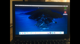

Ana ekrana geldim ama hala USB sen açıyor efı dosyası açılmadığı için USB deki dosyaları bilgisayara atamadım tracpad çalışmıyor
Ekran resmi
Catila kurdum
catalina kurmaya çalıştım baya uğraştım olmadı vazgeçtim şimdi win10 kuramıyorum diski görmüyor lütfen yardım edinç
lütfen yardım hackintos istemiyorum win10 kuramıyorum

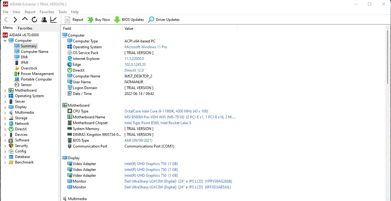

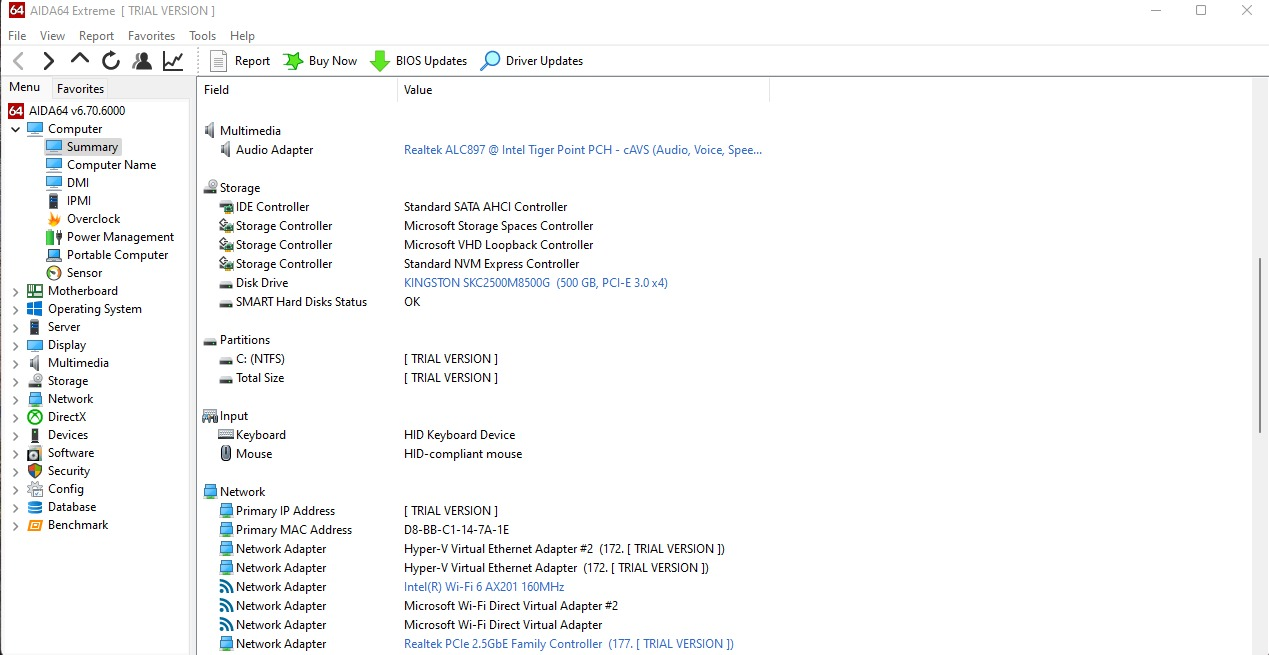

Daha önce dell latitude 5491 'e macos monterey kurmuştum ancak ekran kartı uhd grapihcs 630 du. Ve 8.nesil i7 idi. Şuan kuracağım bilgisayar ise 11.nesil ve donanım özellikleri bu şekilde .Macos monterey kurmak için uyumlu mu ve gerekli EFI dosyasını nasıl oluşturabilirim yardımcı olabilir misinzi acill
