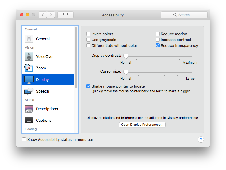

  1. System Preferences git.
  2. Accessibility seç.
  3. Display seç.
  4. Reduce Transparency aktif et.
