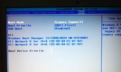

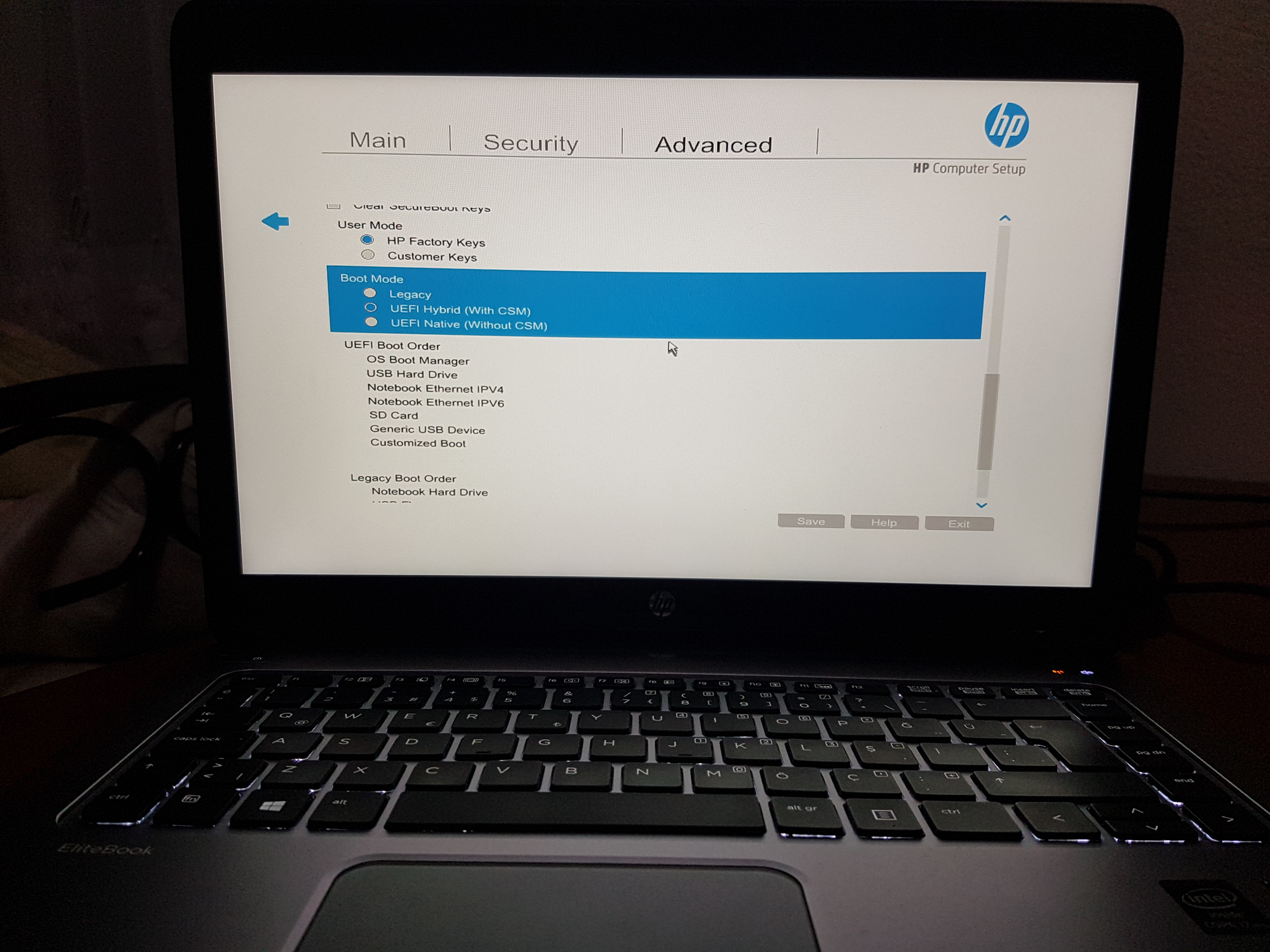

Bu sorunu çözmek için bu kadar uğraşmanıza gerek yok. Aynı sıkıntıyı B50-80'de yaşadım. Sorun Bios'daki CSM modülünün kapalı olmasından dolayı meydana geliyor. Uefi Native Modunda CSM modülü kapalı olduğu için Uefi Hybird moduna geçmemiz gerekiyor. Boot ayarlarından Boot Modunu Uefi Hybird Veya Lecagy Only seçerek sorunu çözebilirsiniz. Örnek bir Resim Ekleyeyim;
Lenovo Ve Hp olmak üzere iki farklı bios'da ayarları gösterdim. Büyük bir olasılıkla sorununuz çözülecektir.

HD4600 ekran kartında aynı sorunları yaşıyordum açılışta ekran ilk resimdeki gibi oluyordu dediğinizi yaptım sorun çözüldü çok teşekkür ederim:)
Ekli dosyayı görüntüle 7315
Ekli dosyayı görüntüle 7316
Clover boot kısmını 1080 p de açamıyordum dediğiniz gibi uefi with Cms ayarını seçince sorun ortadan kalktı teşekkürler.
