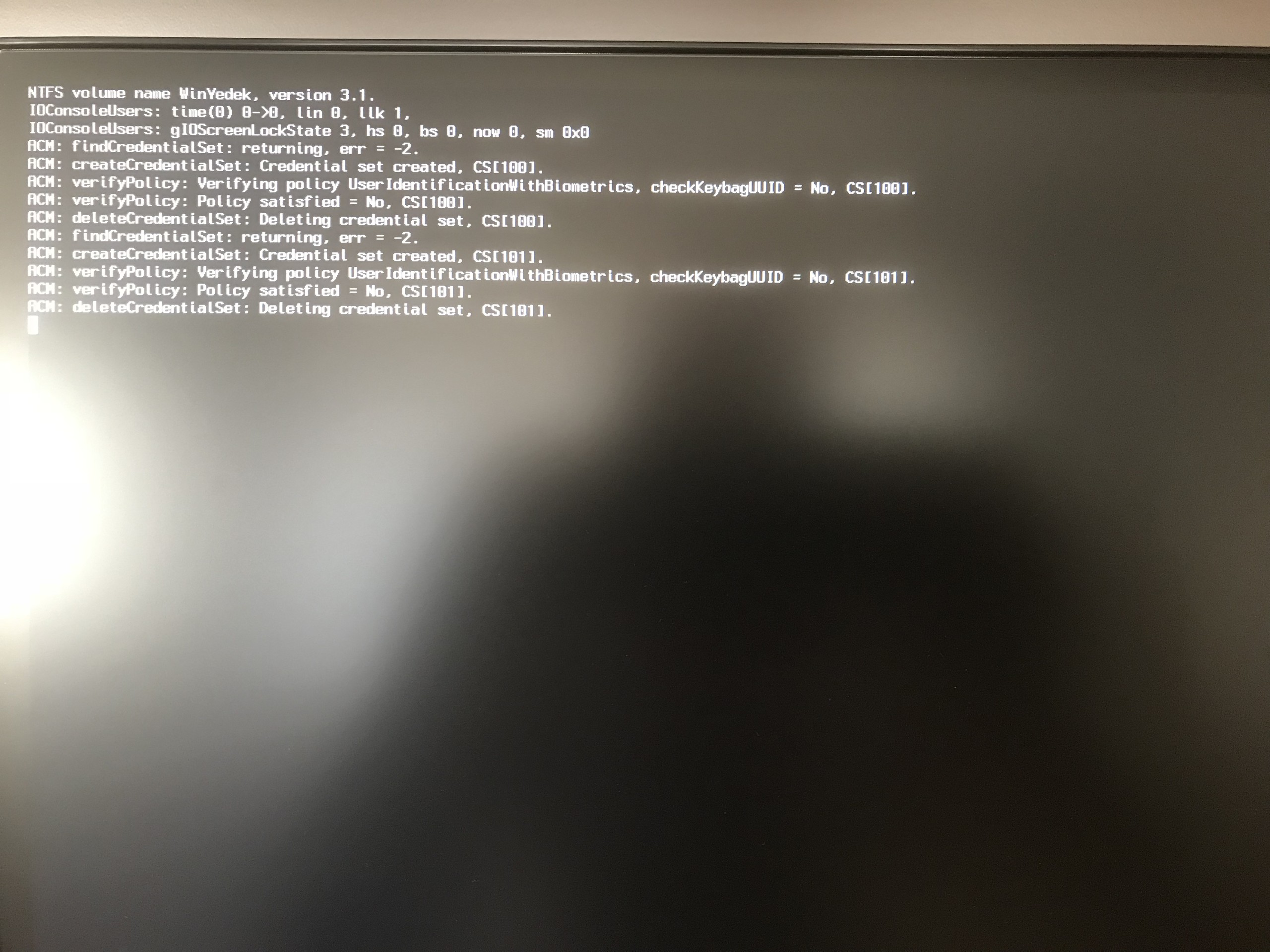

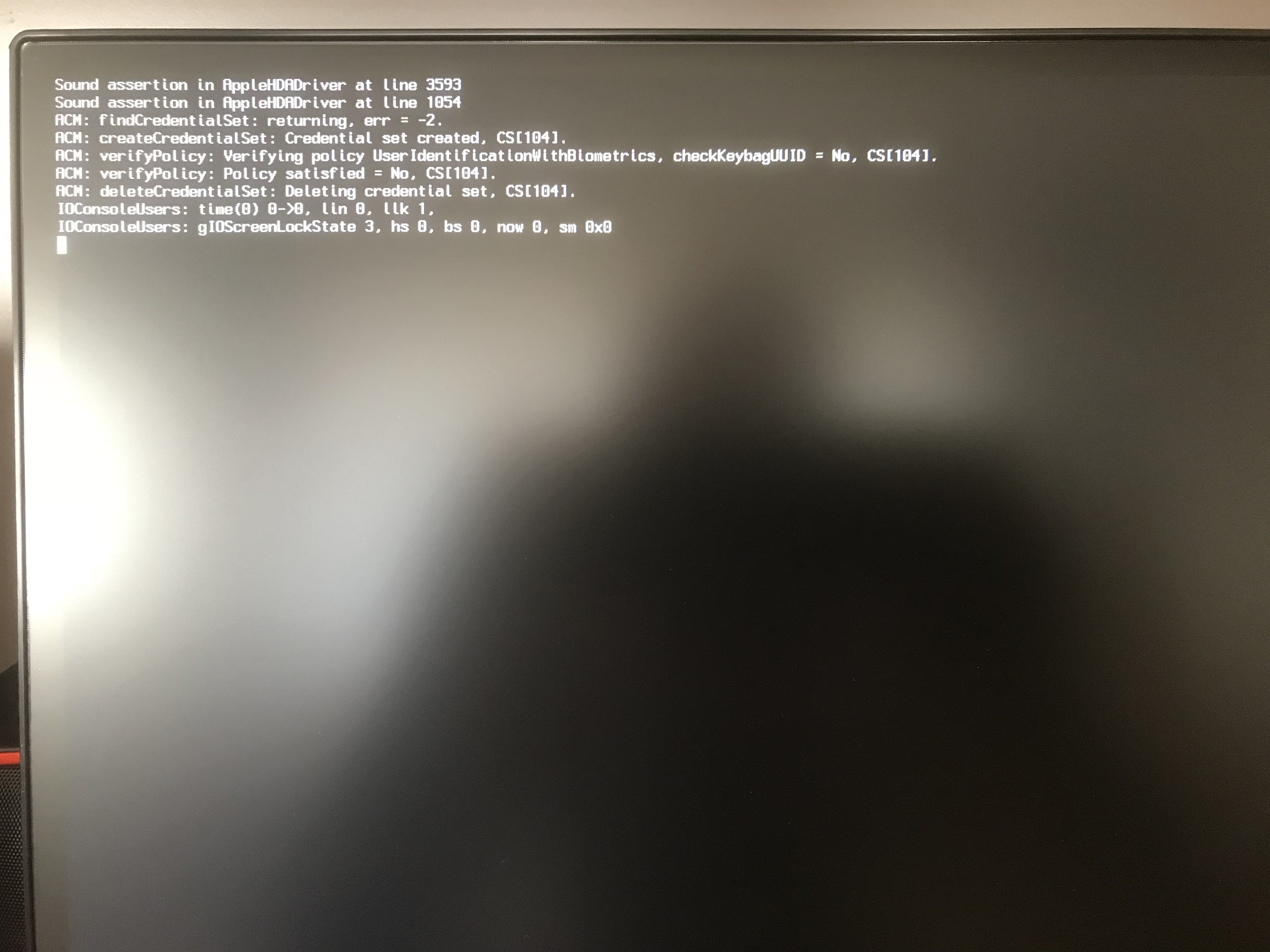

Montezuma, 10.13 kurulum imajınızdaki yöntemi takip ederek kurulumu gerçekleştirdim. Açılış ekranında hata alıyorum. Bu hatayı nasıl çözerim, yardımınızı bekliyorum. Aldığım hatalara ait resimler aşağıdadır. Bu hatalar peşi sıra geliyor. Saygılar...

Kullandığın sistem kimliğinin kullandığın işlemci ile uyumlu olduğundan emin ol. Ek olarak Config içinde Inject INtel işaretli ise bunu devre dışı bırak. nv_disable=1 etkin ise bunu da devre dışı bırakıp, Inject NVIDIA aktif edip dene.

Üç yıldır kullandığın sistem kimliği uygun olmayabilir.
Monitor bağlantı portunu değiştirip dene.
BIOS grafik içinde harici ekn kartının öntanımlı olduğundan emin ol.
CLover Bootloader güncel sürümünü indirip bunu kurup dene.
Clover EFI bootloader download | SourceForge.net
Sistemi hala USB üzerinden boot ediyorsan USB 2.0 portu kullan.

Güvenli kipte açılan sistem neden normal kipte açılmaz anlamıyorum. Sistem kimliğimi imac 15.1 olarak kullanıyordum. Bu sefer imac 14.2 olarak ayarladım ancak yine aynı hatayı aldım. Diğerlerini de denedim ama aynı hata. Sorun nedir acaba?

Daha önce önerdiğim düzenlemeler içinde bahsettiğim bootloader güncellemesini yaptın mı?

Bootloaderin zaten her daim en son sürümünü kullanırım. Şu an için 4268 sürümü kurulu vaziyette. Büyük bir ihtimalle benim sistemdeki sorun confiig de. Config düzenlemeyi tam manasıyla sistemime uygun hale getiremiyorum. Rica etsem benim config dosyasını düzenler misin montezuma? Config bağlantısı : İndir config plist
Anakart: Asus B85M-G
Ekran Kartı: Asus Nvidia Geforce 550Ti
İşlemci: İ5 4440 Haswell
Lan : Realtek 8111E
Ses Kartı : Realtek ALC 887

Boot ekranını oluşturdum. Ayrıca kullanmam için oluşturduğunuz config de sorun var sanırım. Boot ekranında sorun oluşturan da sanırım o imiş. High Sierrayı yine kurdum ancak bu sefer -v modunda açtığımda herşeyi sorunsuz tarıyor tam kilit ekranına geçme anında beyaz ekranda kalıyor. Bu sorunu nasıl aşarım acaba? Lütfen eder misiniz?

config içindeki grafik ayarlarını değiştirip dene.
29,823
7,596
Farklı platform-ID'ler ile denemek, Inject Intel aktif yada devre dışı olarak denemek, farklı Sistem Kimliği ( SMBIOS ) kullanmak gibi.

Sizden ricam sistemime uygun bir config düzenlemeniz. Daha önceki hazırladığınız configde eksik olan bir şey vardı sanırım ki boot ekranı gelmiyordu. İnanın çok varyasyonlar denedim hepsinde hayal kırıklığı yaşadım. Şu anda sistemi yeniden kurdum ve yine üstteki fotoğraftaki hatayı alıyorum ve yine sadece güvenli kipte açılıyor sitemim.

Sistemine uygun bir config USB imajı ile gelen, öntanımlı config. Bu config ile temel olarak sorunsuz kurulum yapılmakta. Senin ilk resimde aldığın hata Grafik hatası. Bunun ile ilgili olarak sana önerdiğim güncel Clover Bootloader kullanman. Ek olarak harici grafik kartını söküp kurulumu dahili GPU ile tamamlamayı dene.

İmaj içindeki FakeSMC dışındaki kextlerin yedeklerini aldıktan sonra sil. Sistem kimliğini değiştir. Bu aşamada sadece Haswell için olanlara değil bir çok farklı sistem kimliği dene. Ek olarak BIOS ayarlarını kontrol et. BIOS güncellemen varsa bunu yap. Ve şu ana kadar önerdiğim diğer yöntemleri de tekrar dene.
