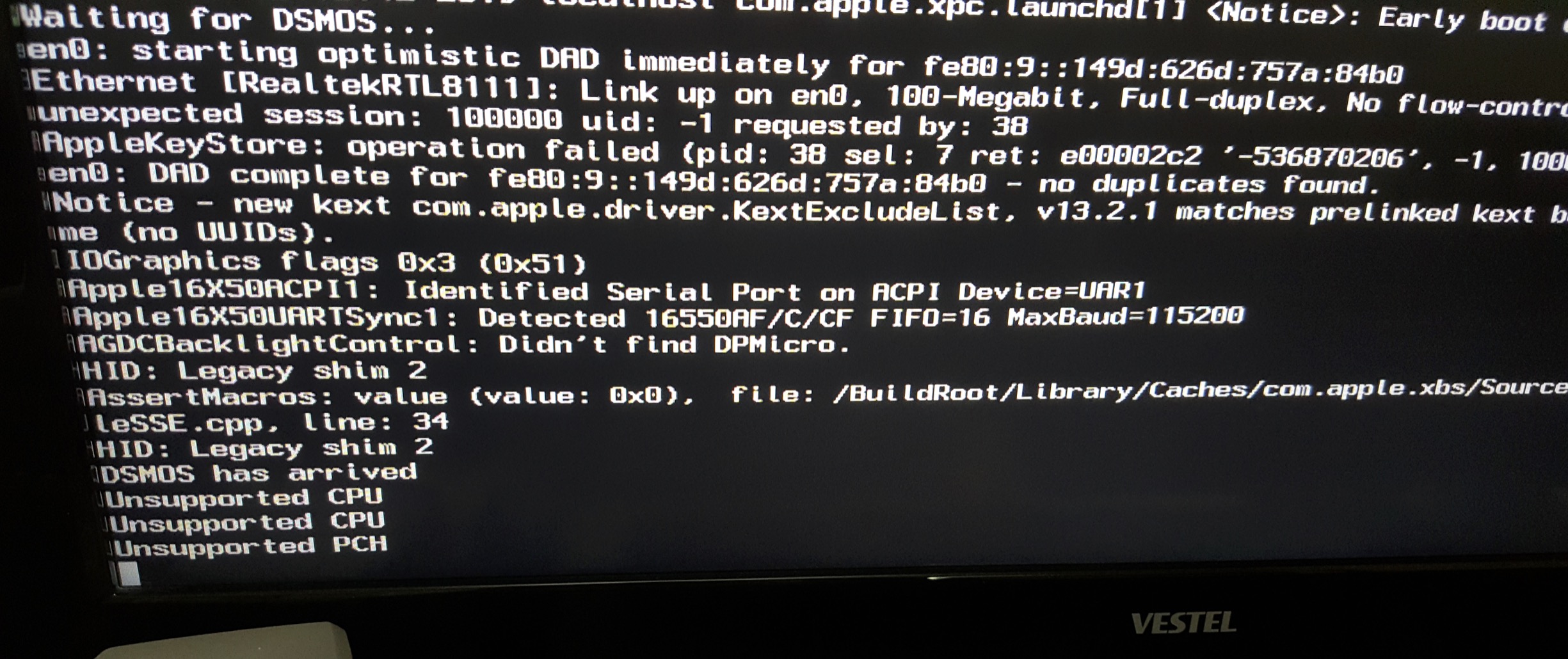

Merhaba arkadaşlar, sırf High Sierra ve Sierra için ekran kartım çok eski kaldığından, Nvidia GTX 960 2 GB ekran kartı aldım ve dün gece High Sierra'yı başarılı bir şekilde kurdum. Tabi ses yok ve bunun için Vodoo HDA kuracağım. Daha kurmadım sanırım sorun ondan, neyse bunu hallederim.
Şimdi sorunum şu; macOS ekran kartımı tam manasıyla gördü, sistem özelliklerinde yazıyor ancak ekranımı 1024*768 yapıyor, benim ekranım 32 inç 1280*1024 çözünürlükte, bir de görüntüde atlamalı ilerliyor açılış esnasında. Nvidia Web Driver kurdum, yeniden başlattığımda yine aynıydı. Görüntü çıkışını HDMI üzerinden alıyorum, sesi de öyle tabi bunu nasıl düzeltebilirim?
(Forum da genelde dizüstleri için yukarıdaki sorun yazılmış)
Diğer sorunum da USB'siz başlatamama, şimdi benim iki ayrı diskim var, birinde Windows kurulu diğerine de ise, High Sierra kurdum. ancak USB'siz açmaya çalıştığımda direk, Windows açılıyor. Bu Clover ayarlarını beceremiyorum, bilmiyorum sanırım ya da anlayamadım. Acaba bu konuda da yardımcı olur musunuz? Eski ekran kartımda, Sierra yüklemiştim ve orada Clover Boot menüsü kendiliğinden gelmişti ama bunda gelmiyor.
Not: Bilmeyen birine anlatıyormuş gibi anlatırsanız çok memnun olurum, zira söylenenleri anlayamıyorum. Daha önceki konularımda yardımcı olduğunuz için çok teşekkür ederim zira ekran kartını sizin sayenizde değiştirip hallettim, şimdiden bu konu için de teşekkürler.

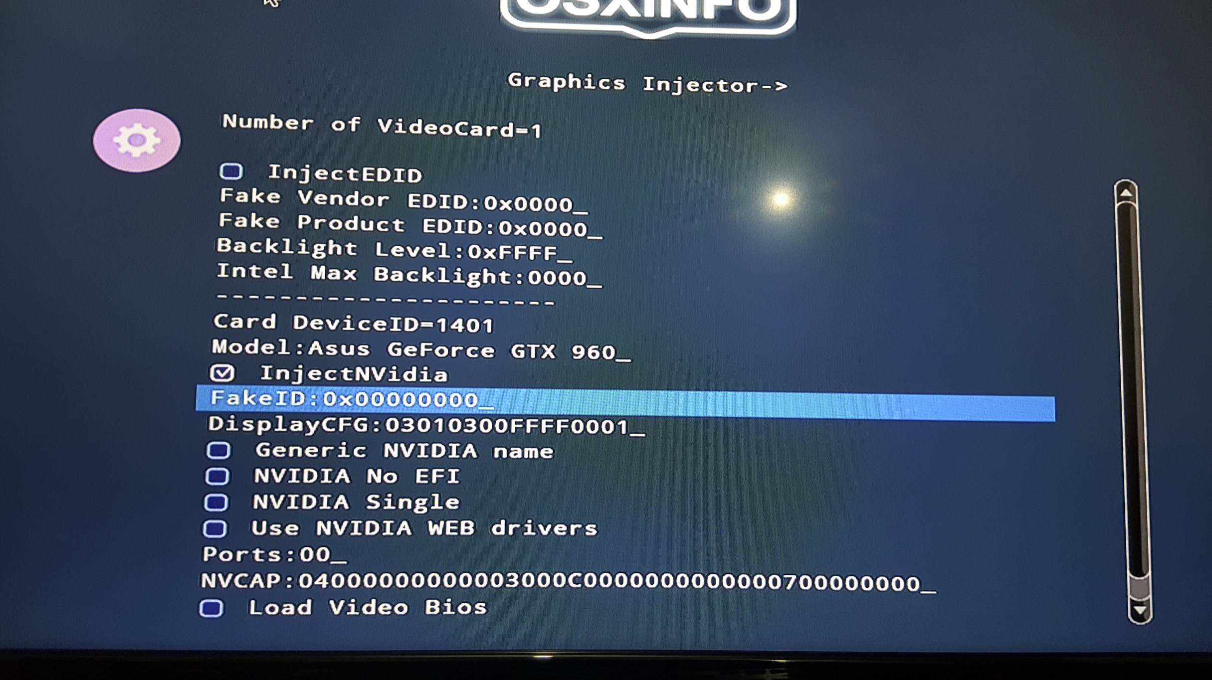

Config / Boot argümanlarında nv_disable=1 komutunu kaldır ve Sistem parametreleri içinde NvidiaWeb aktif edip deneme yap. CLover Bootloader yapılandırması için ise aşağıdaki video rehberi takip et.

Önce forum yazım kurallarına uyarak, düzgün bir şekil de bahsedin. Nvidia Web Driver Kurulumu ve Sorunları Çözme | osxinfo.net: Hackintosh Türkiye Destek Platformu Burada ki konuyu dikkatlice okuyun ve uygulayın. Eyer ki halen olmaz ise konu ya dönüş yapın.
Daha nasıl düzgün bir şekilde ifade edebilirim bilemiyorum. Ayrıca eyer değil eğer olacaktı o.
nv_disable=1 komutunu kaldırdım ve webdriver'ı aktif etmiştim zaten ancak görüntü hâlâ bahsettiğim şekilde devam ediyor.
sizin verdiğiniz konuda benim sorumun cevabı yok, oraya mı yazayım yoksa buradan mı devam edelim?
boot için verdiğiniz video için teşekkürler.
Ayrıca Türkçe kuralları derken neyi kast ediyorsunuz? bu uyarıyı bana veren yönetici ile görüşmek isterdim, kendisi dilimizi çok mu iyi biliyor acaba? ben konu başlığında büyük harf ile başlamışım zaten, daha ayrıntılı yazılsaydı ben de hatamı görürdüm veya cevabımı verebilirdim. Bana uyarı verirken kendisi de bütün kelimelerde büyük harf ile başlamış, bu kurallara uyuyor mu?
Mesela yukarıdaki moderatör eğer yerine eyer demiş, aynı uyarıyı o da alacak mı? Eyer: atların ve eşeklerin sırtına konulan, üstüne oturulan araç demek. Eğer o da aynı ceza puanı ve uyarıyı almadıysa ben bu ceza puanını veren kişide art niyet ararım ki arıyorum da.
Merhaba,
Başarılı kurulumdan sonra yukarıda bahsettiğim sorunların üzerine düşeyim dedim ancak bu sefer de bambaşka bir sorunla karşılaştım ki o da şu; Nvidia Web Driver kurdum, sonra sistemi web driver ile başlat dedim ama sistem verbose ekranından sonra siyahlaşıyor, fare imlecini görüyorum, hatta şifremi yazıp (hâlâ siyah ekran bu arada) enter tuşuna bastığımda masaüstüne dönüyor. Ayrıca üst barı da görüyorum masaüstüne girdiğimde ama hepsi bu. Siyah ekran ile karşılaşıyorum. Boot etmeden evvel usb ile başlatıp nv_disable=0 deniyorum, webdriver aktif etme komutunu deniyorum ancak siyah ekranda kaldı hep. Web driver'ı kurmadan evvel kartımı çok güzel tanımıştı aslında, benim sorunum ekranın çözünürlüğündeydi. Acaba bu sorunu aşabilir miyim? Yoksa yeniden mi kurmam gerekecek?
not: Sizi de çok yoruyorum kusura bakmayın.
yazmayı unuttum Sorgu için Arama Sonuçları: siyah ekran | osxinfo.net: Hackintosh Türkiye Destek Platformu aramasını gerçekleştirip konuları (9 sayfayı da) tek tek okudum ama bir çözüm yolu göremedim.
Şunları dene: Sistem kimliğini değiştir. Kullandığın monitör portunu değiştir. Ve EFI / CLOVER klasörünü paylaş.

Npci=2000, kaldırıp dene. Graphics Enabler komutu Chameoleon bootloader için. Clover da ise nvidia için inject nvidia, Amd için inject ati komutu, intel için inject intel kullanılır.
Klasörü İndir EFI zip burada zip olarak paylaştım, umarım doğru yapmışımdır.
Eğer ncpi=0x2000 yaparsam aşağıdaki görseli alıyorum
Eğer onu kaldırırsam da şunu alıyorum:
Inject Nvidia demeyip web driver dersem də ekran kartım görünmüyor ve 3 mb olarak görünüyor.
Bir de graphics injector Şu şekilde:
Not: Üzgünüm ama telefondan yazdığımdan resimlerin direkt url'sini paylaştım

Ekran kartın için şunları yapıp dene. nvda_drv=1 komutu girili, inject nvidia ve use nvidia web işaretleyip dene. Olmaz ise farklı smbios kullanıp dene.
MacOS kurulu disk gpt bölüm düzeninde ve Clover i buraya kurarsan sıkıntı olmaz.
