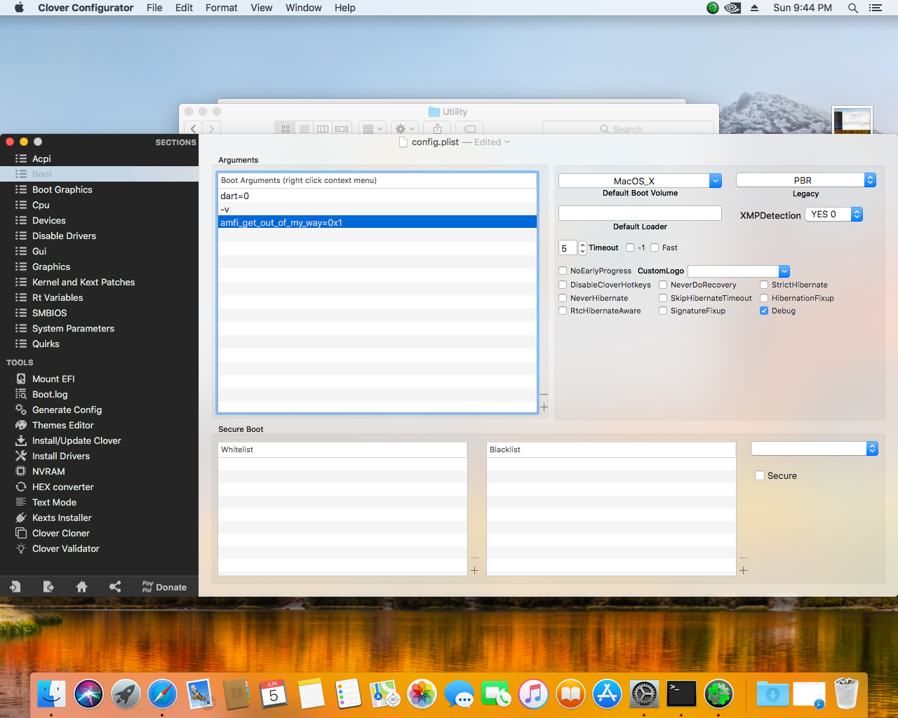

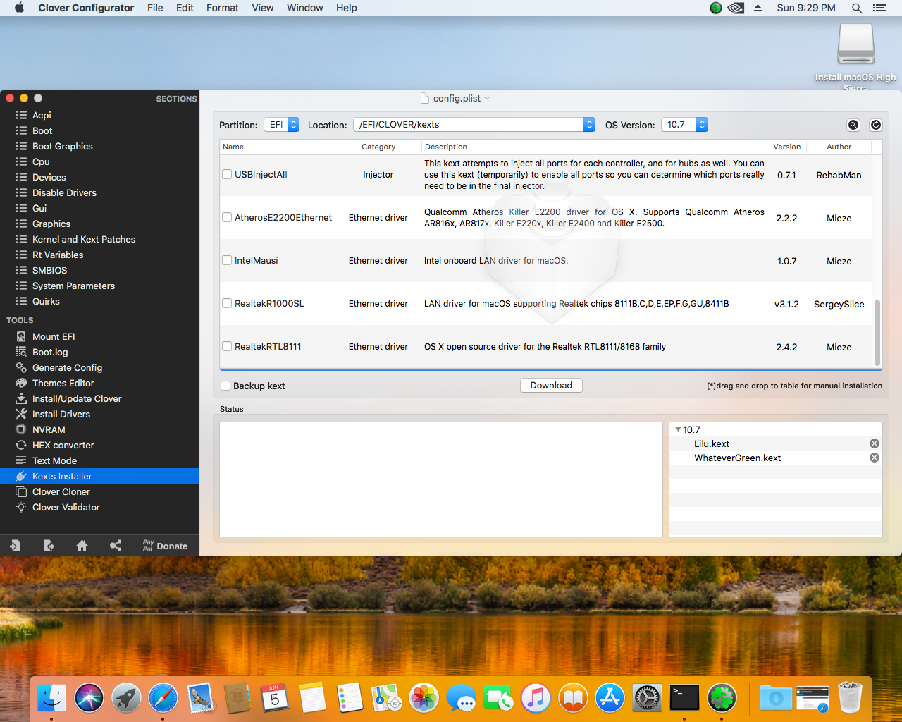

Evet ne yazık ki bugün High Sierra kurmaya çalışırken GTX 950 ekran kartını bir türlü kuramadım. Birçok yabancı siteden de aldığım bilgi ile High Sierra'nın 1 Haziran 2022 tarihinden itibaren sertifika süresinin dolduğunu gördüm. Yaptığım araştırmalar neticesinde uygulanan, geçici olarak başarılı olan adımlar var fakat sonucunun ne olacağı ile ilgili net bir bilgi maalesef yok. Forumda da bir çok kişinin aldığı hatalar, siyah ekranlar ya da yükleme sorunların birçoğu bundan kaynaklanmakta olduğunu düşünüyorum.
Herkese Tekrardan merhaba,
Başka kaynaklarda çözüm olduğundan bahsedilmiş fakat çok fazla mac os tecrübem olmadığı için deneyemedim. Deneyen başarabilen ya da yardımcı olabilecek birileri varsa kendi bilgisayarımda da denemek isterim.
Çözüm ise şu şekilde;
Update High Sierra till lates 17G14042
Cleanup NVIDIA Web driver (WEB-Drive-Toolkit From Github)
Make this in terminal console:
sudo chmod -R 755 /Library/Extensions/NVDAStartupWeb.kext
sudo chown -R root:wheel /Library/Extensions/NVDAStartupWeb.kext
sudo touch /System/Library/Extensions/ && sudo kextcache -u /
sudo touch /Library/Extensions && sudo kextcache -u /
Add boot arguments in clover configurator as in attached screenshot
Add kext as in attached screenshot
Reboot (If you have black screen add temporary boot atgument nv_disable=1)
Install official driver 387.10.10.10.40.140
Öncelikli sorum şu;
Web-Drive-Toolkit'i nasıl kullanabilirim,
Clover'ın boot argümanlarına eklenecekler var ama ben opencore kullanıyorum. Bu bağlamda ne yapmam gerekiyor.
Ekran görüntüleri de ekteki gibidir,

Buradan indirip Run.command'e çift tıklayarak çalıştırın.
OpenCore'da NVRAM sekmesinde bootargs içerisine nv_disable=1 ve gereken farklı komutları girebilirsiniz. Yeniden başlatmada ise NVRam reset yaparak başlarsınız.

Kurulumdan sonra sisteminizi 17G14042 sürüme güncelleyin. Güncellemeler açıksa görünür zaten.
En sonunda da 17G14042'ye uyumlu Web driveri indirip kurun.
"Install official driver 387.10.10.10.40.140"
Gerçi yukardaki indireceğiniz betik için sistemle uyumlu sürücüyü indirir notu var sayfasında.
Siz önce kalıntıların temizliğini yapın. Daha önce indirdiğiniz bir Web Driver varsa.

Ekteki kextler hali hazırda var bende ama bunlar silinecek mi ya da bir güncelleme gerekecek mi?

Yukarıdaki terminal ile İzinleri onarmak ve önbellekleri yenilemek için gereken komutlar
Siz hangi kextlerden söz ediyorsunuz anlamadım.
Elinizde kurulu bir sistem var değil mi?
Eklediğiniz çözüme göre indirdiğiniz betik Nvidia Web Driver temizliği yapacak. Sürüme uyumlu Driver indirecek.
Yüklemeden sonra o komutlarla o kextlerin kullanılmasında bir sorun oluşmamasını sağlayacaksınız.
Sonra sistemi yeniden başlatacaksınız.
