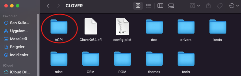

Yanlış yerleştirilmiş. Patched içerisinde neden yeni bir klasör oluşturup DSDT'yi içine attınız? Patched klasörü içerisinde olacak DSDT.aml İkincisi neden DSDT yolunda iki Acpi klasörü var?
Doğru sıralama: EFI/Clover/ACPI/Patched (Patched klasörü içerinde de DSDT.aml olacak)
Ancak aldığınız hatanın nedeni farklı olabilir.
