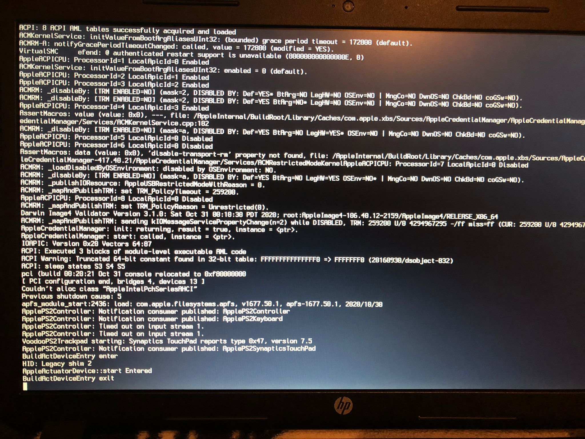

hocam kuruluma geçtim fakat verbose modda kalıyorum bu seferde yazılar belli bir süre hızlı hızlı geçtikten sonra ilerleme olmuyor
3,780
Hangi ekranda durup ilerlemiyorsa o ekranın okunaklı bir resmini çekip paylaşın ki nerde hata verdiğini anlamaya çalışalım.

Ekteki Kexti EFI > OC > KEXT içerisine ekleyin ve yine ekteki config dosyasını kullanarak deneyin.
3,780
Kexti OC > KEXT içerisine ekliyor musunuz?
Tepkiler: Frknakgl1903
3,780
Bu mesajdaki kext ve config dosyasını kullanıyorsanız Opencore ekranında ResetNvram yapın deneyin. Kurulum düzeltmeyi algılamıyor olabilir. Kexti bulamıyor config dosyası.
3,780
Ekteki .aml dosyalarını OC > ACPI içerisine Kexti de OC > KEXT içerisine ekleyin ve ekteki config ile reset nvram yaparak deneyin.
Frknakgl1903
1 Kas 2021
17
hocam çok teşekkür ediyorum emeklerınız için sonunda kurulum ekranına ulaştım hakkınızı helal edın akşam çok yordum sizi
