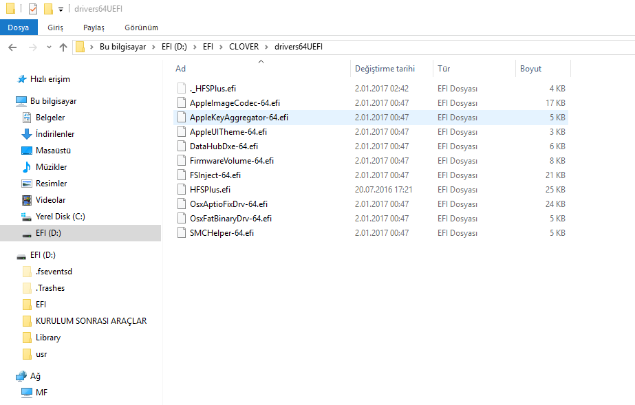

İmajı tekrar diske yazdım fakat değişen bir şey olmadı. İlgili ilgisiz bütün forumlara baktım, drivers64UEFI klasörü içine çeşit çeşit efi dosyaları kopyalayıp denedim ama bir türlü "+++++++" satırından ileri gidemiyorum.

#10 mesajda paylaştğın resmi inceledim. Ancak OsxAptioFix2Drv-free2000.efi dosyasını göremedim. Yada OsxAptioFix2Drv-64 dosyasını. Bunları koymadın mı?

Size gönderdikten sonra forumlardan bulup bahsettiğiniz efi dosyalarını ekleyip denedim fakat yine bir şey değişmedi maalesef :(

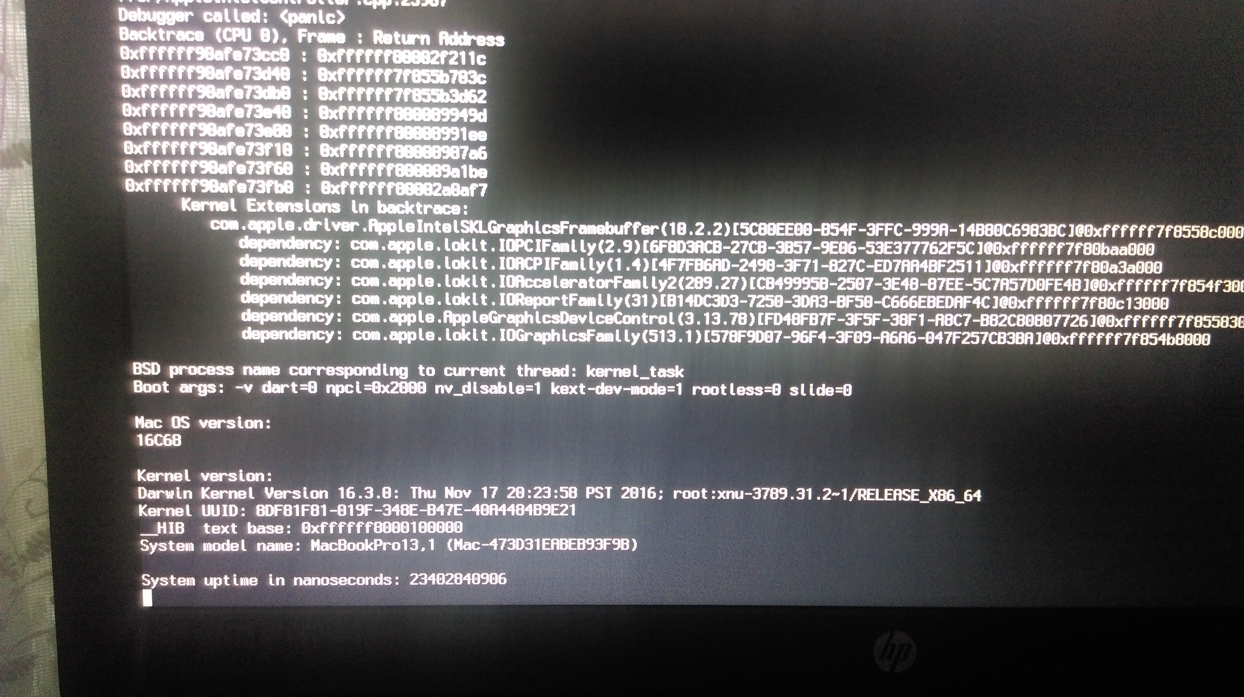

USB'ye tekrar yükleme yaptım. config.plist dosyasının SMBIOS kısmına MacBook Pro 13.1 i5 SkyLake seçtim. Kernel And Kext Patches kısmındaki Fake CPU ID kısmına 0x0506e3 yazdım. Devices bölümündeki Intel GFX kısmını da 0x19168086 yaptım. Başka hiç birşey yapmadım. Bahsettiğimiz "++++" kısmından sonra yazılar akmaya başladı sonrasında
"System uptime in nanoseconds ......"
satırından sonra hata aldım. Şimdi bu sorunu araştırıyorum.
29,801
7,555
FakeID olarak 0x806E9 dene. Ek olarak boot argumanlarına cpus=1 komutunu ekle. Mümkünse farklı USB porrtları ile dene.

Bu değeri girdiğimde "+++++" satırında kalıyor, ileri gidemiyorum. Fakat 0x0506e3 değerini girince de bu sefer "System uptime in nanoseconds ......" satırından sonra sistem yeniden başlıyor.

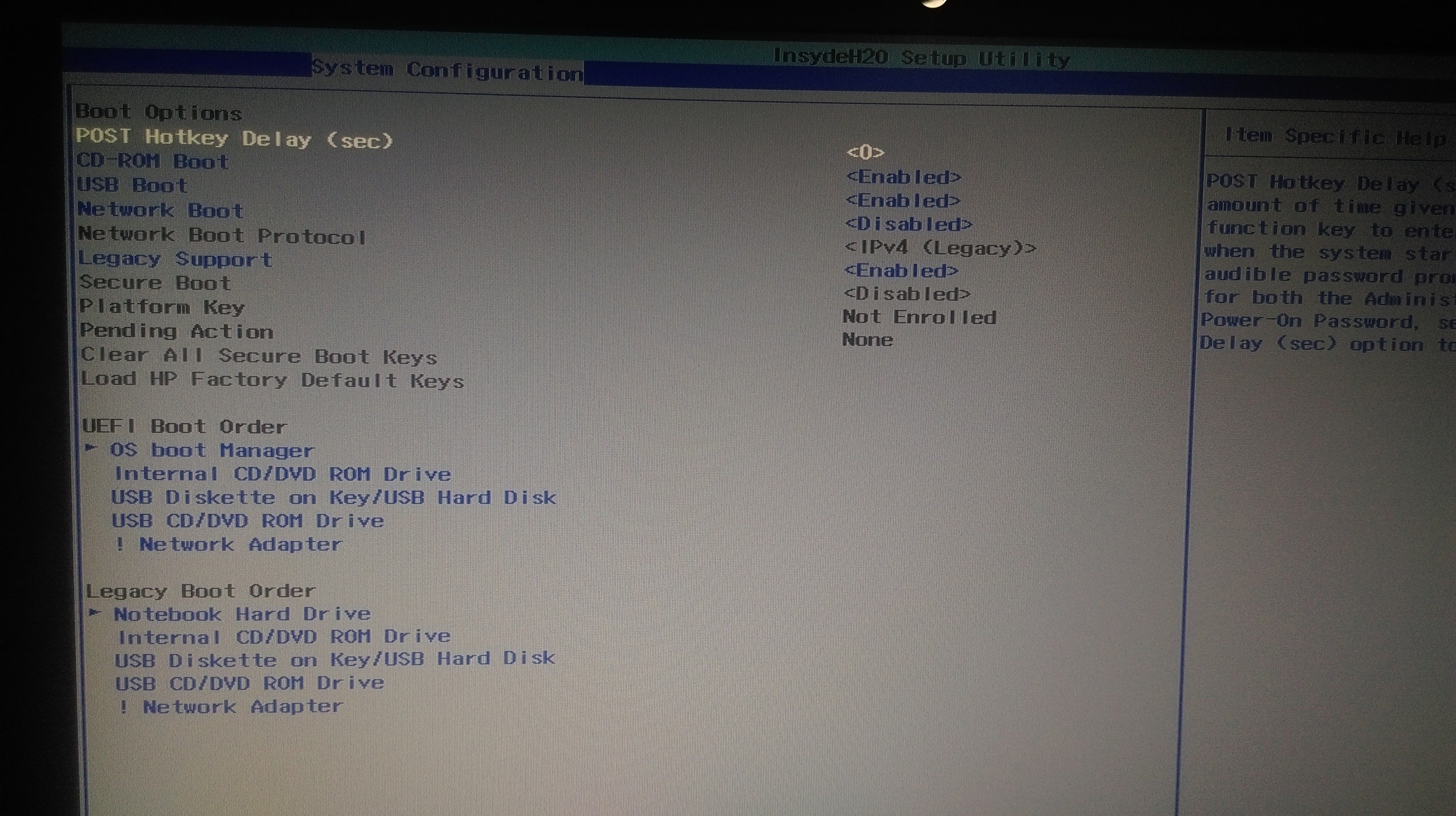

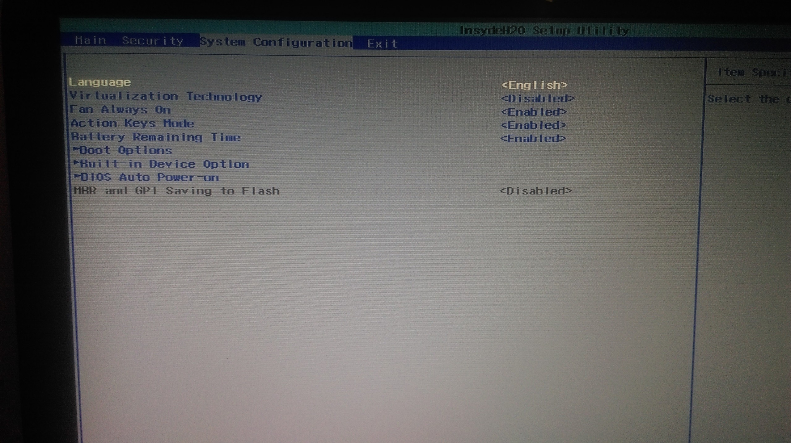

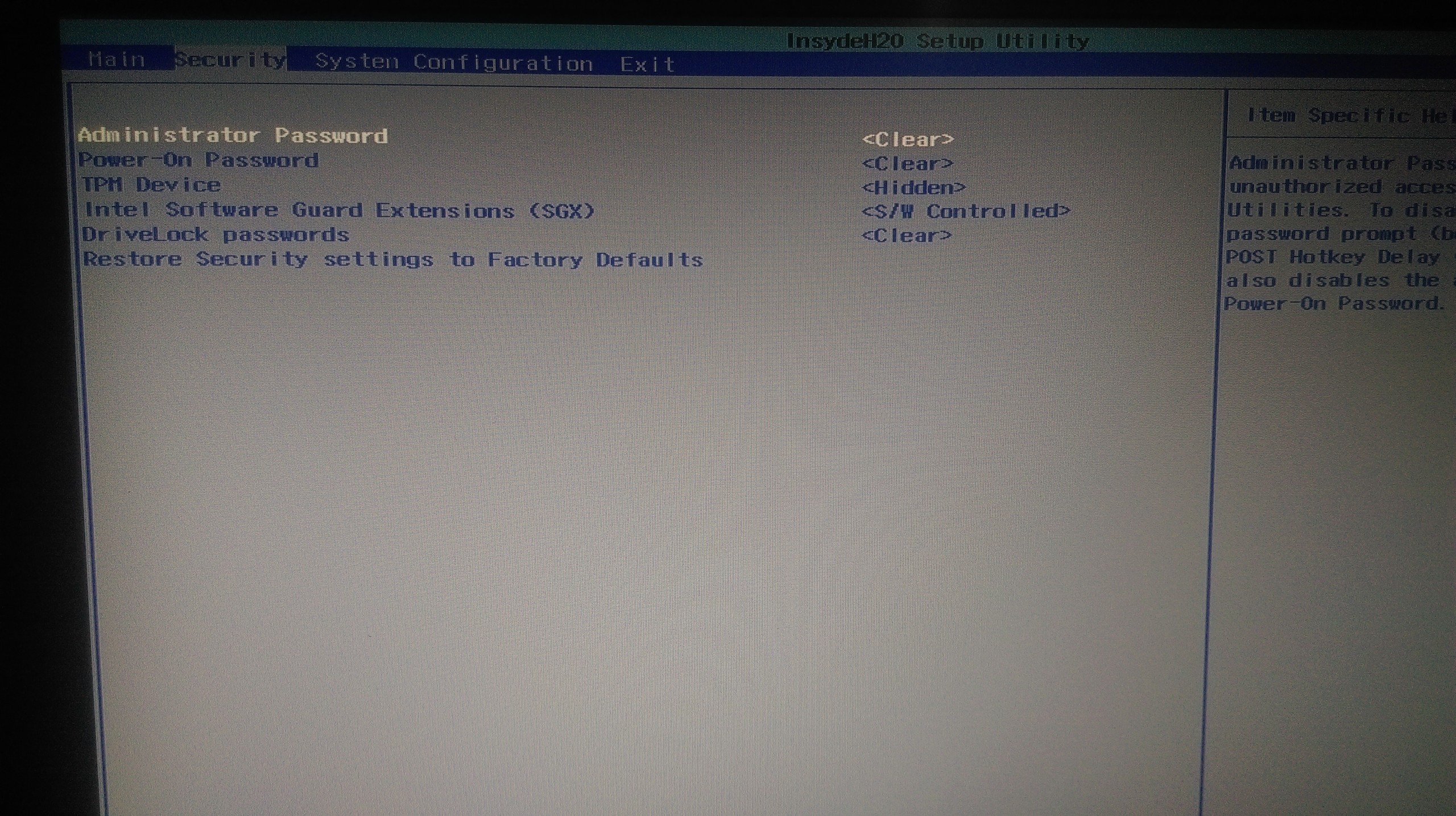

Kontrol etmeniz açısından ben BIOS resimlerini de paylaşayım. Belki sorun BIOS ayarlarındadır.
Clover Boot Menü / Options / Graphics/ Inject Intel işaretli yada işaretli olmadan deneyin.
Bu işlemi yaptıktan sonra "System uptime in nanoseconds" hatasını almadan kurulum aşamasına geçmeyi başardım. @montezuma ilgilendiğiniz için çok teşekkür ederim.
