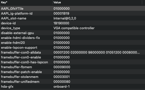

Basliktaki laptopuma bigsur kurulumunu gerceklestirdim. Her sey calisiyor fakat bir kac problemim var.
1) Sistem acilmadan once BIOS hata veriyor tarih&zaman hatali diye.
2) Gpu driverlerini yuklemis olmama ragmen Youtube videolarinda ve sistem genelinde ufak ufak kasmalar oluyor. Ozellikle youtube da mouse oynattikca video takiliyor.
3) Pil durumunu goremiyorum.
Ekran Resmi 2020-11-30 00.37.06.png Ekran Resmi 2020-11-30 00.37.12.png Ekran Resmi 2020-11-30 00.37.19.png
Kullandığın platformid ve deviceid değiştirerek denemeler yapmalısın.

Geri donus icin cok tesekkur ederim. DisableRTCCheksum ve SMCBatteryManager problemimi cozmedi fakat grafik problemi icin 2 gun ugrastim, bir suru device&platform id degistirdim fakat problem cok farkli bir yerdeymis. Steelseries Rival 3 marka bir mouse kullaniyorum, onu takip kullanirsam video oynarken mouse oynatirsam kasmalar oluyor. Mouse cikartinca problem cozuldu. Bu neden olur acaba? Belki de guc ayarlari yapmam gerekiyor

yolladığım configdeki GPU özelliklerini kendine kopyala.
bir de yolladığım kextleri yükle.
o da olmazsa pil durumu için eski kexti göndereyim ama olacağını düşünüyorum.

Tesekkur ederim, grafik problemim cozuldu. Configlerde bir problem yokmus, bu sekilde problemi olan arkadaslar icin yazayim. Problemi yaratn mouse un Polling rate degeriymis, polling rate i 1000 den yuksek olan (genellikle oyuncu mouselari) mouselarda sistem kasiyor garip bir sekilde. Steelseries Rival 3 marka bir mouse kullaniyorum, mouse app indan polling rate i 1000 den 125khz e cekince problem duzeldi. Batarya icin gonderdiginiz kextleri deneyecegim. Tesekkur ederim.
