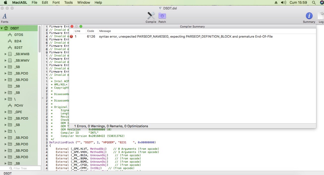

Mehaba Hp probook 450 g4 model bilgisayara talimatlarınız doğrultusunda ve pylaştığınız raw dosyası ile high sierra yı kurdum ancak batarya göstergesi çalışmıyor ve bide sistemi kapat diyince şarjdayken yeniden başlıyor bide cihaz uykuya geçtiği zaman uyanınca siyah ekranda kalıyor araştırdığım kadarıyla dsdt yamalama ile düzelebilecek sorunlar. Dsdtleri çektim ancak compaile yapınca 1. Satırda 6126 syntax hatası veriyor bu hatayı düzeltemedim yardımcı olursanız çok sevinirim.

Aldığın Syntax hatası nedir? Bunu paylaşmalısın.

Dsdt dosyandaki ilk satırları sil.
Firmware Error (ACPI): Failure looking up [^PCI0.LPCB.EC0.PSCF], AE_NOT_FOUND (20180427/dswload-498)
// Invalid external declaration at AML offset 0x187 (see bz1397).
Firmware Error (ACPI): Failure looking up [^PCI0.LPCB.EC0.BCSC], AE_NOT_FOUND (20180427/dswload-498)
// Invalid external declaration at AML offset 0x19d (see bz1397).
Firmware Error (ACPI): Failure looking up [^PCI0.LPCB.EC0.PSCF], AE_NOT_FOUND (20180427/dswload2-468)
Firmware Error (ACPI): Failure looking up [^PCI0.LPCB.EC0.BCSC], AE_NOT_FOUND (20180427/dswload2-468)

O şekilde denedim sadece bir patch ekleyerek yeniden başlattım ancak sistem açılmadı elma logosundan sonra trafik işaretlerinden park etmek yasak şekline benzer bir logo geldi ekrana boot ederken ve açılmadı sistem
29,831
O şekilde denediğin nedir? Aldığın Syntax hatasının çözümü budur. Bundan sonra yaptığın yama sistemine ne kadar uyumlu, o sana bağlı.
DSDT rehberini dikkatli takip et. Uygulanması gereken bir çok gerekli yama olabilir.

Baştakileri silerek denemiştim demek istemiştim de eklediğim bi patchdan yada başka sebepten hata verdi anlaşılan daha detaylı inceleyeyim bu sorunu aştıktan sonra gerisini halledebilirim çok teşekkür ederim yardımcı olduğunuz için
