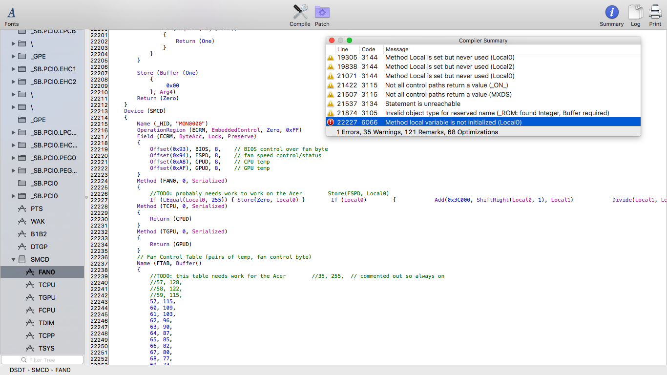

Benim zaten DSDTler patchli olduğundan fixlerin olduğu (change _WAK to ZWAK 2 vs) DSDT.amlyi maciASL ile açtım. control_AcerFan.txtyi patch kısmından ekledim ancak compile ederken hata veriyor. local0 değişkenini tanımadığını söylüyor anladığım kadarıyla. local0ı başka yerde de belirtmem mi gerekiyor?

@mertc15 dsdt.asl dosyasını paylaşabilir misin?

Şununla bir dene.

dsdt.asl dosyasını dsdt.aml olarak değiştirip değiştirmediğini sormayacağım. Öyleyse senin dsdt dosyana eklediğim rehabman yaması bu noktada çalışmadı demek. Bu arada slice hwsensor kurduğunda (fakesmc ve hw sensorler) bunu yukarıda ekran görüntüsünü paylaştığın uygulama ile denediysen sonuç olumsuz olacaktır. Zira bu uygulama sadece kozlek ile uygun, slice versiyonu ile değil.
