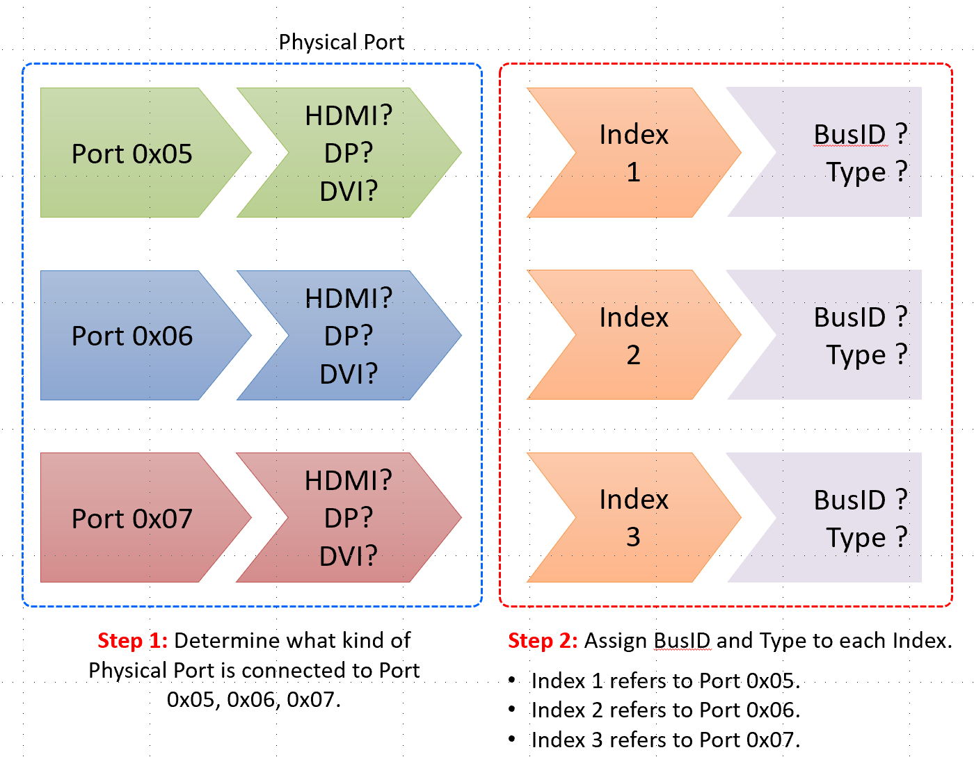

Bu işlemlere ek olarak her yazılım konnektörüne (Index 1, Index 2, Index 3) eşsiz bir BusID atamamız gerekmektedir fakat belirli BusID değerlerine izin verilmektedir;
  • DP ve VGA en esnek olanlarıdır, 0x02, 0x04, 0x05, 0x06 numaralı BusID'lere izin verilir, bu değerlerden herhangi biri herhangi bir anakart üzerinde çalışmalıdır.
  • HDMI ve DVI çok kısıtlayıcıdır, 0x01, 0x02, 0x04, 0x06 numaralı BusID'lere izin verilir, ancak bazı anakartlar bu değerlerden yalnızca birini yada ikisini kabul eder. (Gigabyle Z390 sadece 0x04 kabul eder)
Bu yamayı yapabilmemiz için gerekli olan bilgileri öğrendiğimize göre biraz daha derine inebiliriz.
Başlangıçta cevaplamamız gereken 3 soru bulunmakta
  • Port 5 (Index 1) hangi tür (Type) ?
  • Port 6 (Index 2) hangi tür (Type) ?
  • Port 7 (Index 3) hangi tür (Type) ?

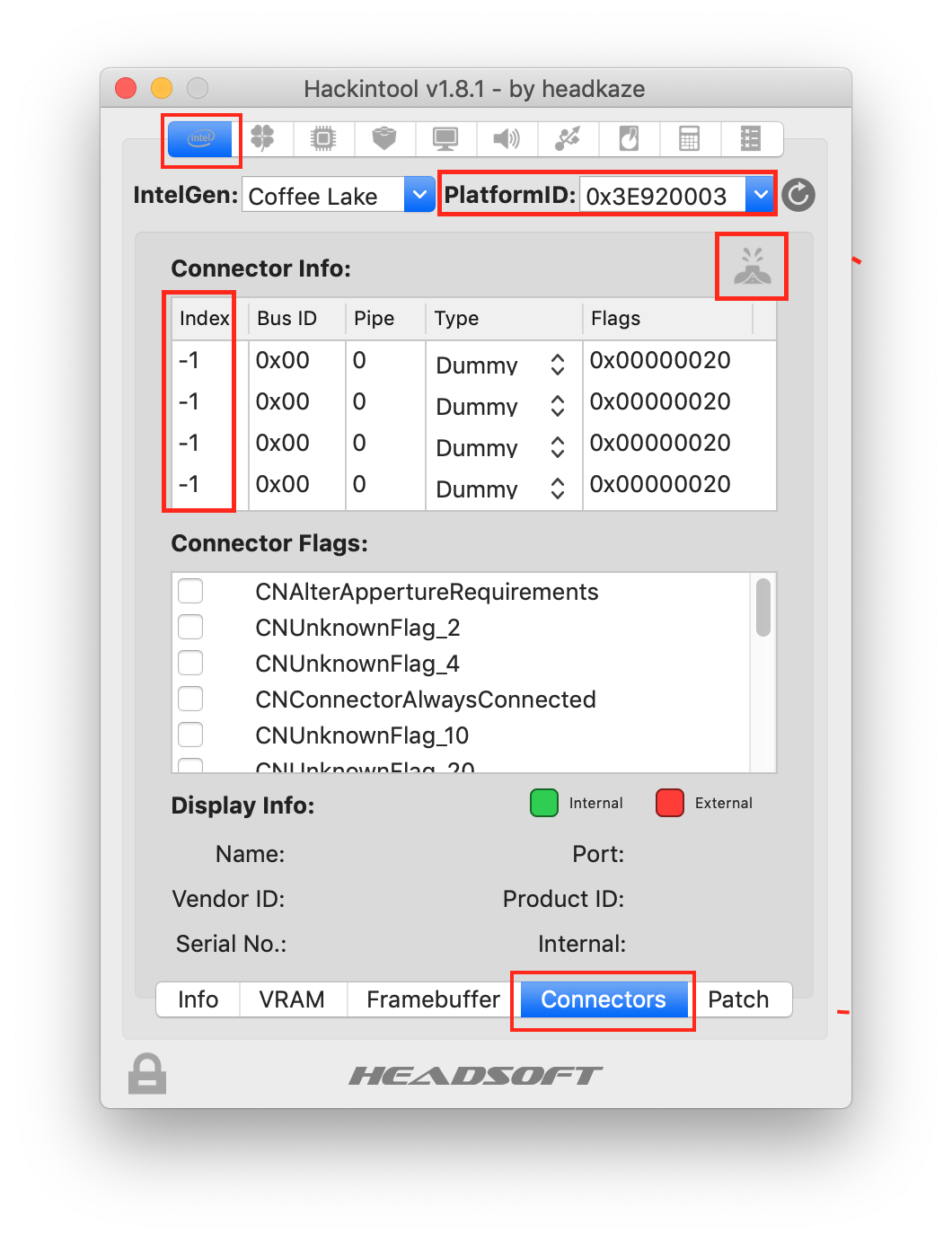

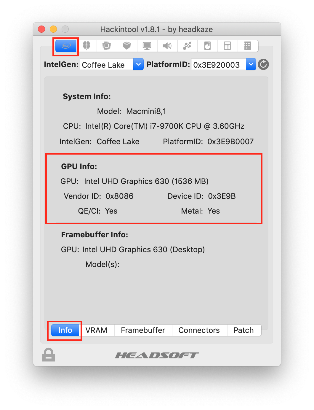

  3. Ekran kartınız doğru tanıtılmış ve framebuffer yaması yapılmış olmalıdır. (Hackintool ile).

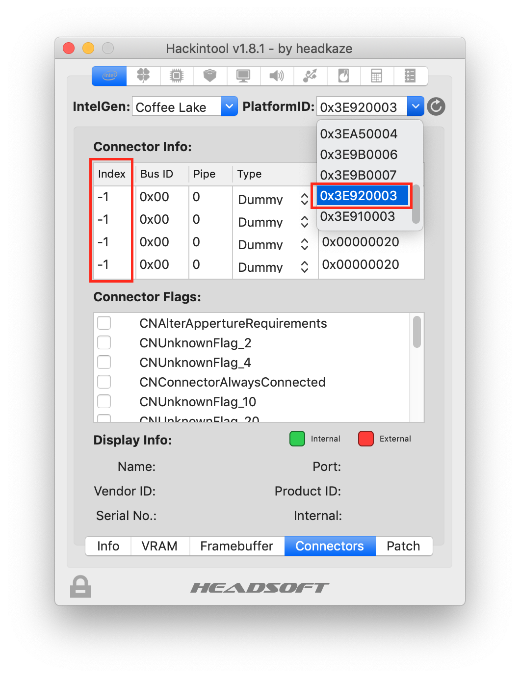

  4. Ekran kartınıza uygun bir veya birden fazla "platformid" bulunabilir. Resimdeki gibi tüm yazılım konnektörleri "Index -1" olan bir platformid sisteminiz için yanlış bir platformid olup kullanılmaması gerekmektedir.

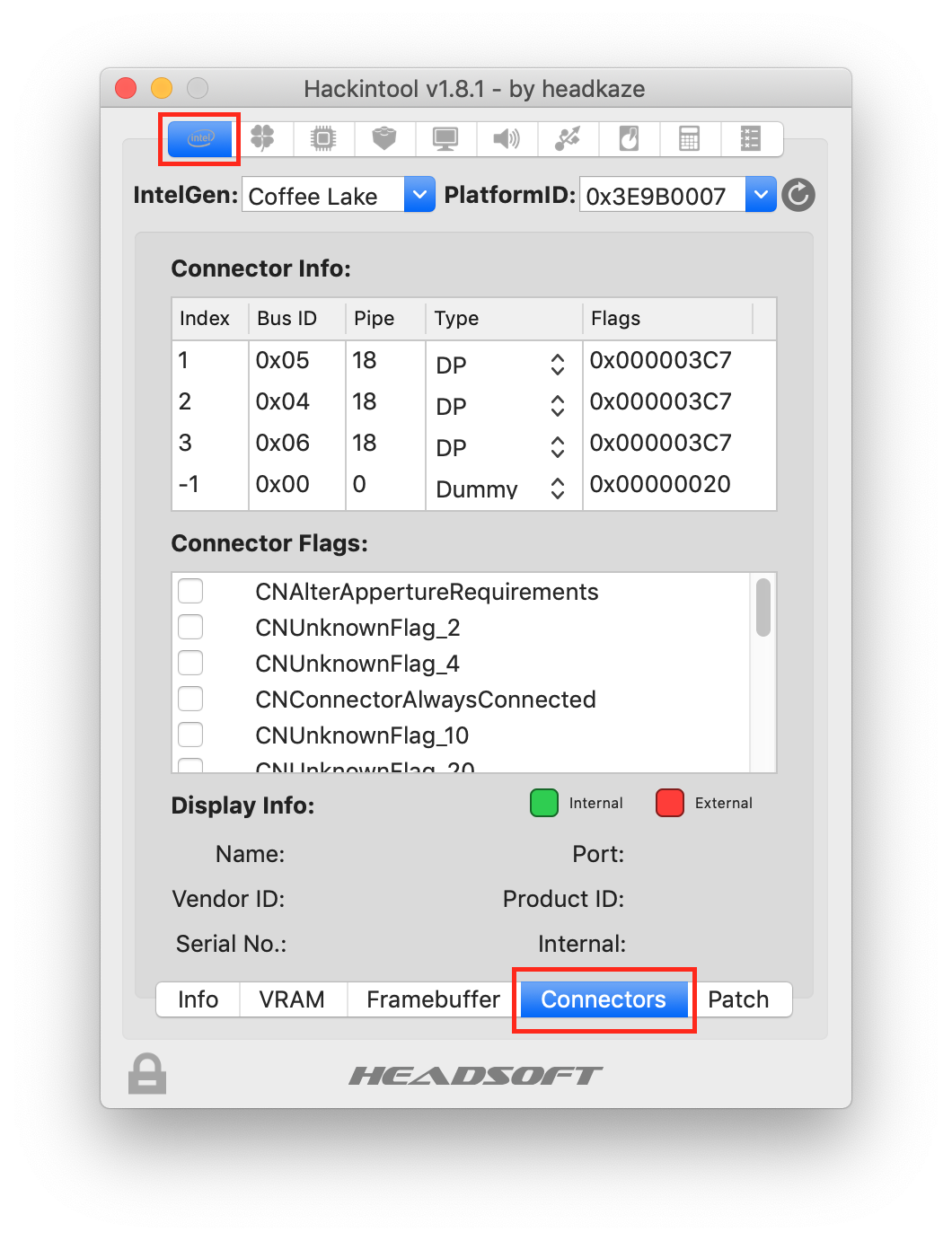

  1. Hackintool'u çalıştırın ve üst menü çubuğundan "Framebuffer"'i ardından sisteminize uygun sürümü seçin.
  2. "Patch menüsünden "Apply Current Patches" seçin ve onay tikinin olduğundan emin olun.
  3. Sisteminiz için en uygun "platformid" seçin. Farklı "platformid"'lerin farklı yazılım konnektörü seti olacaktır. Tüm yazılım konnektörleri "Index -1" olan bir "platformid" seçer ve işlem yaparsanız cihazınız bir sonraki başlatmada görüntü vermeyi kesecektir. -1 kapalı anlamı taşımaktadır. Seçiminizi dikkatli yapın.

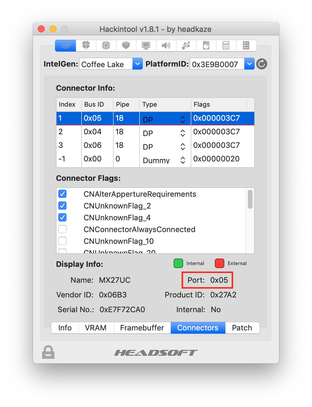

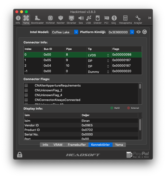

  4. Kullanmakta olduğunuz monitör (ana mönitörünüz veya laptop ekranı) sistemde aşağıdaki gibi kırmızı (laptop ekranları yeşil) renkte görünecektir. Benim kullandığım monitör VGA ile bağlı buda bana "kırmızı" çizgili satırın VGA-DP protıu olduğunu anlatmakta. Şimdi sıra "Port" bulmakta. Bunun için "kırmızı" çizgili satıra bir kere tıklıyorum ve sağ aşağıdan gerçek "Port" numarasını öğreniyorum.
    • Yani durum şöyle: "Index 1" "Type DP" (VGA)​
    • Kaldı 2 port​

  1. Ana monitörünüzü sisteme bağlı tutun. (Hiçbir sebeple sistemden ayırmayın bağlantısını kesmeyin, elektriğini kesmeyin veya güç tasarrufu moduna almayın)

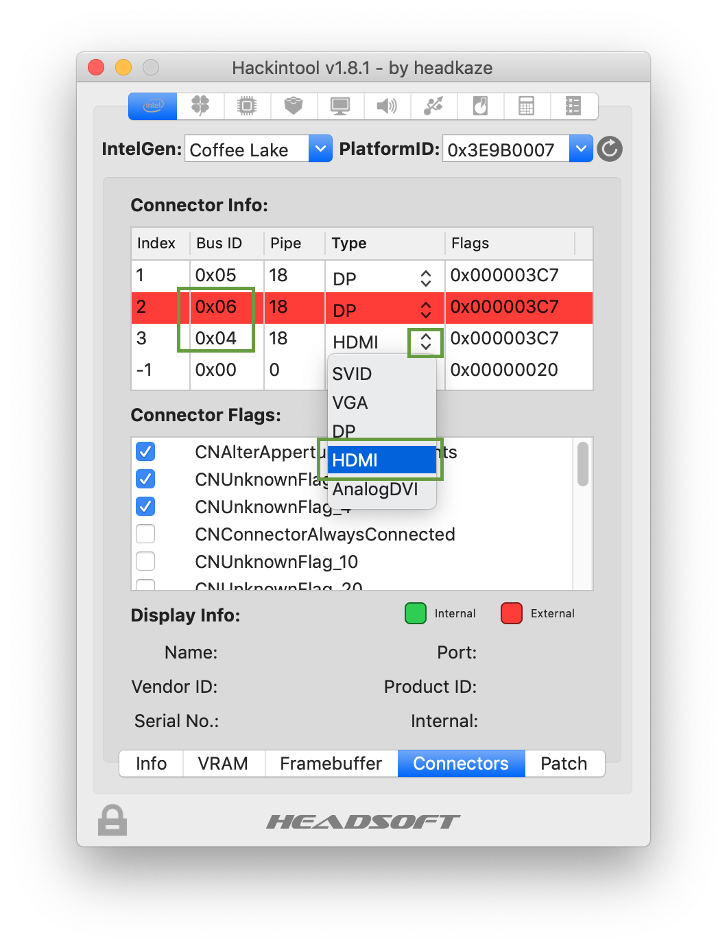

  3. Anakartımda 3 grafik çıkış birimi olduğunu ve HDMI çıkışını çalıştıramadığımı biliyorum. Bu yüzden "Port 7" (Index 3) HDMI çıkışı olduğunu biliyorum. Son durumumuz şu şekilde oluyor;
    • "Index 1" "Type DP" (VGA)​
    • "Index 2" "Type DP" (DP)​
    • "Index 3" "Type HDMI" (HDMI) (olması gerekmekte)​

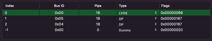

  4. Hackintool'a bakıyoruz ve Index 1, 2 ve 3'ün DP olarak işaretli olduğunu görüyoruz oysa ki Index 3 HDMI olmalıydı.
  5. Bu yüzden açılan menüden "Index 3" için "HDMI" seçiyoruz ve "BusID" değerini "0x04" olarak ayarlıyoruz. Neden 0x04 dediğinizi duyar gibiyim, haklısınız başka olası değerler de var ama bir yerden başlamalı ve olasılıkları birer birer test etmeliyiz. BusID 0x04 şu anda "Index 2"'ye atandığından dolayı burada ufak bir değişiklik yapmamız gerekmekte. Index 2'ye Index 3'ün BusID değerini verelim yani 0x06 (DP için geçerli bir BusID) ve sonuç aşağıdaki gibi olur.

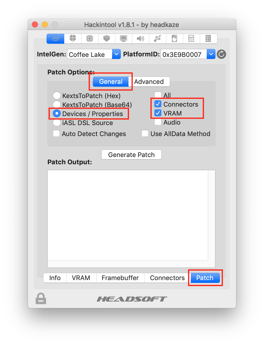

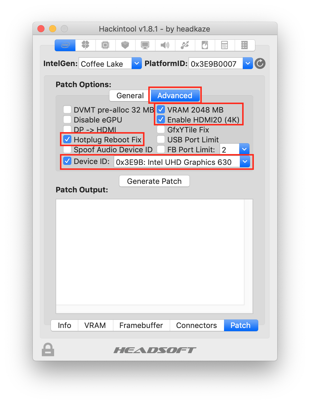

  6. Şimdi değişikliklerimizi test etmeye hazırız. En alttan "Patch" sekmesine gelin ve aşağıdaki resimdeki yerleri seçin. Sisteminiz için doğru "PlatformID" kullandığınıza ve doğru "Devide ID" kullandığınıza emin olun.
  7. Hackintool bazen belirli ayarların seçilmesi durumunda "Connectors" (yani az önce işlem yaptığımız yer) sayfasını sıfırlar, bu sebepten dolayı "Connectors" sayfasına geri dönün ve ayarlarınızı en az 2 kez kontrol edin, gerekirse yeniden yapın. Bu işlemden sonra "Patch" sayfasına geri dönün ve "Generate Patch" işlemini başlatın.

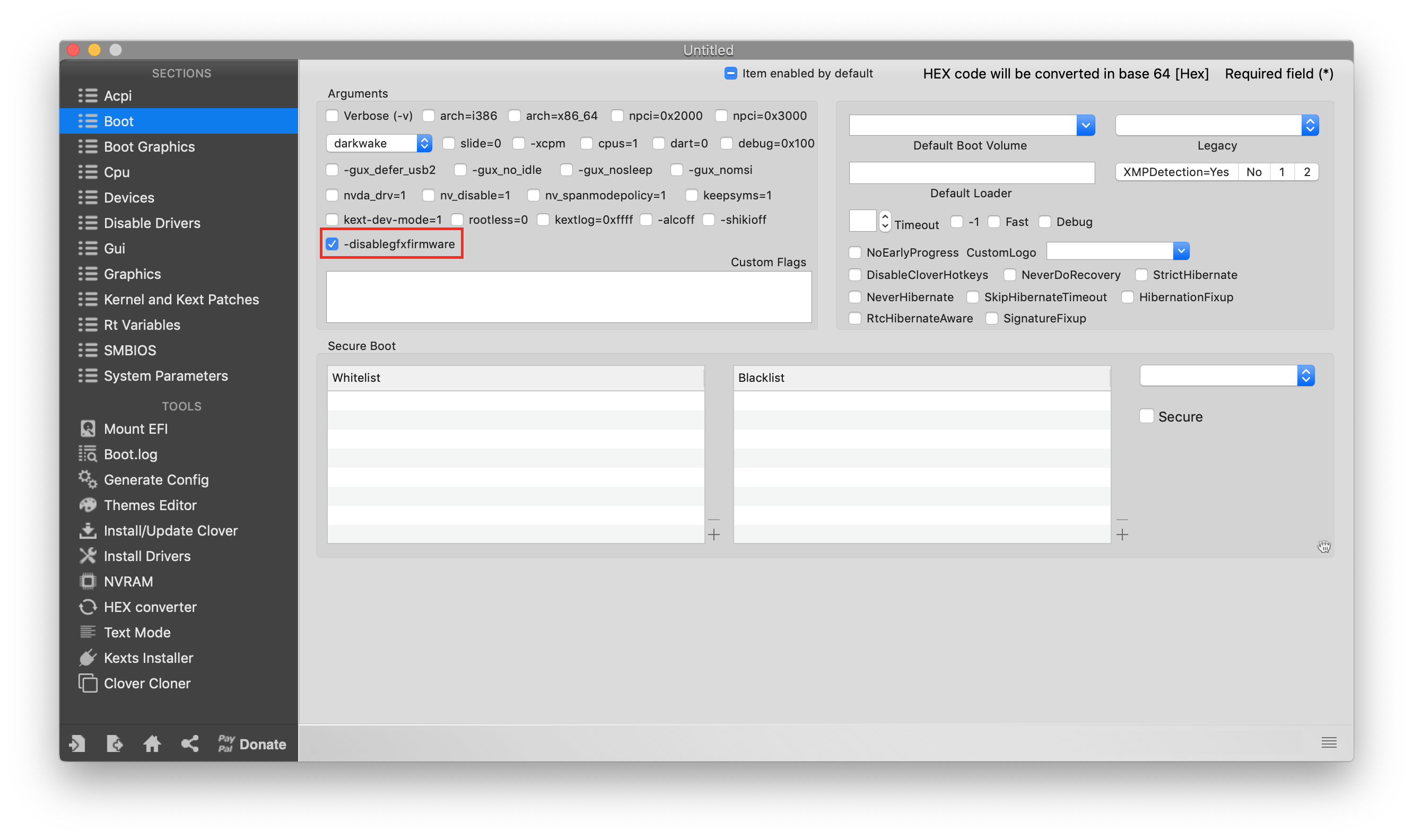

  12. Grafik hatalını azaltmak ve bazı nadir önyükleme sorunlarını gidermek için config.plist dosyanızda aşağıdaki değişikliği yapmanız yararlı olacaktır.

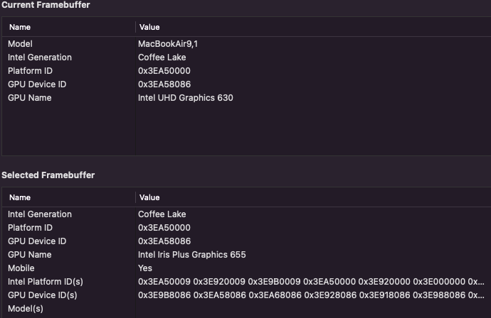

Merhaba, ben catalina kurulumu yaptım kextlerim felan tam. UHD 630 ile ilgili bir sorun yaşamıyorum 1536MB gösteriyor ve kasma donma vs bişi olmuyor ekran kartımda yinede bu yamayı yapmam gerekiyor mu? Onu sormak istedim.
13,655
3,840
Yapman dahilinde hem vram miktarın artacak hemde (eğer kullanamıyorsan) hdmi girişinden ses ve görüntü aktarımını sağlayabileceksin, varsa vga portunu kullanabileceksin.

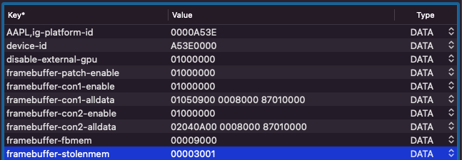

Yamayı yaptım ama olmadı hocam. Yada yapamadım :) Sorun çıktı boot ettikten sonra mac şifre ekranı geleceği zaman hmdı sinyal yok diyor.
Sistemim: Gigabyte Z370 HD3 - i5 8400 İşlemci - UHD 630 - (GTX 1050 Takılı ama Biosta UHD630 seçili)
13,655
3,840
Yama yaparken sistemin için hazır olan yamaları kullan.
13,655
3,840
Şu an dışarıda olduğum İçin şöyle tarif edeyim, üst menüden patch seçip system patch bölümünde sisteminize ait patch yapın. Olumsuz sonuçlanırsa manuel patch yapıp farklı smbios kimlikleri ve farklı platform id seçerek denemeler yapmalısınız.
ibragah
18 Kas 2017
109
10
25
Anladım peki bakacağım dediklerinize deniyeceğim

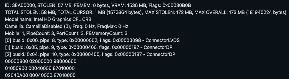

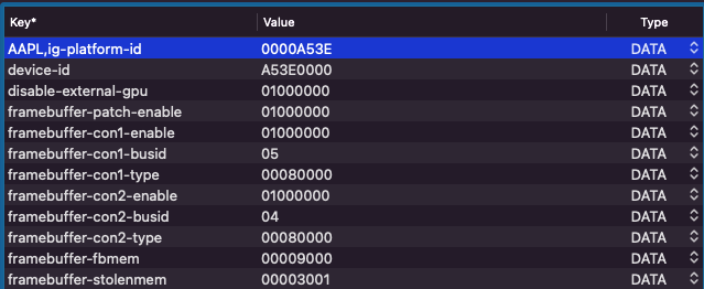

Hocam şöyle ki cihazım Monster Abra A7 10.1 1 HDMI 2 Mini Display portum bulunmakta, mini display portları malzeme yetersizliği sebebi ile deneyemiyorum fakat HDMI üzerinden monitörüm ile rehber talimatlarına uygun ilerlerken portları tespit ettiğimiz bölüme geldiğimde monitörü bağlamama rağmen hiç birinin kırmızı veya yeşil olmadığını gördüm. Yanlışlık bende mi acaba ayrıca cihazıma uyumlu diğer idleri de denememe rağmen daha fazla kullanılabilir portu olan bir id bulamadım.
28,803
7,220
Rehberin sonuç bölümünde bununla ilgili ne yapılması gerektiği paylaşılmış.
5 - SONUÇ
Yukarıda işlediğimi örnek neredeyse çok basitti, çünkü en az 2 bağlantı noktasını bulduk ve hiçbir tahminde bulunmadan sonuca ulaşabildik. Peki ikinci monitörümüzü bağladığımızda hiçbir satır "kırmızı" olarak işaretlenmeseydi ne olurdu ? Bu durumda deneme yanılma yöntemi kullanmak zorundaydık.
Diyelim ki Port 5 (Index 1) DP olduğunu biliyoruz ve başka hiçbir bilgi yok elimizde. Her ne kadar monitör bağlasakta hiçbir satır "kırmızı" olarak işaretlenmiyor. Bu durumda bir sonraki port için (Port 6) HDMI olarak göstermeye ve sırayla listedeki "BusID" leri girerek HDMI etkinleştirmeye çalışırız, hiçbir BusID ile çalışmaması durumunda aynı işlemi Port 7 üzerinde tek tek denememiz gerekecektir.
Tepkiler: Se7Touch ve KaoS
Se7Touch
19 Eki 2019
44
28
İst
5 - SONUÇ
Valla üstat değerleri değiştirip tekrar yama yapıyorum ve çıktıyı kontrol ettiğimde sonuç hep aynı bende mi bi gariplik var acaba çıktı içerisinde yaptığım ayarlara uygun hiç bir ibare göremiyorum.
Maalesef tüm kombinasyonları denememe rağmen sonuç alamadım. Bu işi daha fazla uzatmak bilgisayar donanımı açısından tehlikeliymiş gibi geliyor. Şimdilik askıya alalım.
