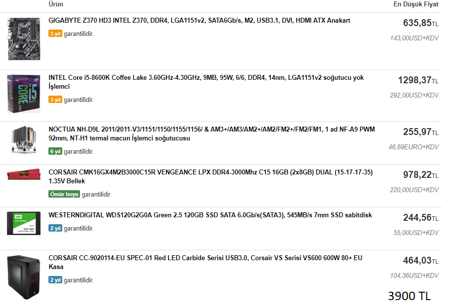

Merhaba arkadaşlar,
Ios öğrenmek için yeni bir sistem toplamayı düşünüyorum.
1-)Yabancı forumlarda ryzen sistem toplayanlar olmuş.Bilgisi olan bu sistemden daha ucuz ryzen toplayabilir mi?
2-)Sizce sistem nasıl?
Teşekkürler.

Gayet uyumlu bir sistem olmuş .. Muhtemelen sorunsuz kurulum olur bu şekilde. Ama ben size nasıl daha farklı kombinasyonlar yapabileceğiniz konusunda biraz bilgi vermeye çalışayım.
Mac OS kurmak için 2 seçeneğimiz var
1- İşlemci + Onboard GPU
2- İşlemci + Harici GPU
Bu durumda ;
İşlemci = i5 8600K (UHD 630) = 1300 TL
İşlemci = i3 8350K (825 TL) + AMD RX 560 2 GB Sapphire (550 TL) = 1375 TL
i3-8100 bile fazlasıyla sağlam bir işlemci. Geekbench testlerine göre bir önceki nesil i7 -7700 kadar skor alıyor. Şuradan aratıp bakabilirsiniz.
Geekbench Search - Geekbench Browser
(Burda ekran kartını uyumluluk konusunda düşürüp artırabilirsiniz. Örneğin Nvidia GT1030 - GTX 1080 Ti gibi)
Harici ekran kartı kullanınca ram'den çalmayacağı için 16 GB ram 'e de gerek kalmaz. 8 GB gayet yeterli. Hemde ram sonradan eklenebilen birşey olduğu için ihtiyaç olduğunda alıp takarsınız.
Ayrıca Coffee Lake önceki sistemlerden çok daha serin çalışıyor. Soğutucu biraz abartı olmuş.
Umarım biraz fikir vermişimdir.

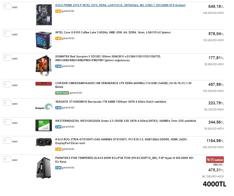

İşlemci ve anakart dışındaki aynı parçaları kullanıyorum. (i3 8100- Asus Z370-P)
Ayrıca Kişisel Not: Ben alırken yanlışlıkla sizin mesajdaki kasadan almışım. Bence çok kötü görünüyor ayrıca kesinlikle o parayı hakedecek bir kalitesi yok. Hemde gereksiz pahalı. Gelince direk gönderip değiştirdim.
Çok kişisel olduğu için şunu alın diyemeceğim. Siz sevdiyseniz de bence sorun yok :)

Öncelikle uzun uzun yazdığınız için teşekkür ederim.
Aslında windows ve mac iki ayrı hdd de çalıştırmayı düşünüyorum. Oyun da oynamak için:) Ekran kartını bilerek koymadım ilerde güzel olanından alırım diye.1050 ti yeterli gelir diye onu ekledim şimdi.
Ben bir yerde ios geliştirme için 16 tercih edilmeli diye okudum o yüzden tercih ettim.8 olsun yetmezse takarım:)
Kurulum bana çok zor geliyo uyumsuz donanım istemiyorum.Kext vs. hakkında hiç bilgim yok .Sizde sorun oldu mu ethernet,ses vs.?
Soğutucu yanlış seçtim.Öneri alabilirim.

Uzun yazmamın sebebi aynı şeyi düşünenler olursa diye olayın mantığını anlatıp buraya bırakmak :)
Sonraki sistem çok daha mantıklı ve gayette uygun görünüyor. 1 düzeltme (hatırlatma) yapayım. K işlemciler stok fansız geliyor. i3 8100 'ün kendi fanı olduğu için ayrıca bir soğutu şart değil. Opsiyonel olarak alınabilir tabi.
Dipnot : i3 8100 veya 8350K 'da ki onboard Uhd 630 GPU 'lar native çalışmıyor. (çok uğraştırıcı) Ancak i5 8400 ve üzerindekiler çalışıyor.
Yani i3 alınacaksa ekran kartı ile birlikte alınmalı sonradan eklerim olayı pek mümkün değil.
Ancak ben olsam ssd ve soğutucuyu çıkarıp şunu alırdım.
Samsung 960 EVO NVMe 250GB 3200MB-1500MB/s
goo.gl/9d6KRd
Aslına bakarsak pc konusunda "ne kadar çok o kadar iyi" ama bence optimum şartları tutturmak lazım.
Aklıma gelmişken şöyle de bir durum var. 2. sistemdeki ram'i 1 ay kullanıp dün çıkardım. Bios'ta xmp 'yi aktif etmeyince 2133 Mhz de çalışıyor. Bu ayarı değiştirince 2400 mhz oluyor. Oysa şu linkteki Kingston xmp enable etmeden doğrudan 2666 mhz de çalışıyor.
Corsair Vengeance LPX Black 8GB RAM (CMK8GX4M1A2666C16)
(Corsair Vengeance LPX Black 8GB RAM (CMK8GX4M1A2666C16)
Son olarak bu kasa çok daha yakışıklı görünüyor ve bence daha kaliteli.
Kolay gelsin.
Uyum sorunuzu atlamışım. Cihazı topladığımda herhangi bir aksaklık olmadan ilk ve tek seferde kurdum. Açıldığında Ethernet çalışıyordu. Çalışmayan tek şey ses kartı. Onuda tek bir kext'i sürükle bırakla halleniyorum. Ancak ekran kartım (i3 üzerinde ki uhdesinde 630) native uyumlu olmadığı için çok zorlandım. 1050Ti olsaydı Nvidia web driver'ı kurup keyfime bakabilirdim. Veya rx 560 olsaydı tek bir kelimelik kod olayı çözerdi.

Önerilerinizi dikkate alacağım.Minimum bütçeyle kurmaya çalışıyorum.En iyi sistem bu gibi görünüyor.
Ryzen toplanabilir mi bilgisi olan var mı? Yoksa bu sistemi kuracağım.

AMD işlemciler macOS tarafından desteklenmiyor. Bu bağlamda bunlara Hackintosh kurulumu oldukça zor. Hackintosh kurulum yapacaksan Intel kullanmalısın.

@Güncelleme;
Dahili ekran kartı düzgün çalışmadığı takdirde harici kart ın performansı değişkenlik gösterebiliyor. Bu durumda hiç problem yaşamadan sorunsuz kurulum yapmak için gereken minimum işlemci i5 8400 ve üzeridir.

  • Samsung 960 EVO NVMe 250GB 3200MB-1500MB/s benim de siddetle onerim, Sata SSD mutlu etmez :)
  • 8600K, kisa vade sonrasinda uyum stabilitesi saglayacaktir, onerim :)
  • Sivi sogutma olarak Corsair H45i oneririm. Devasa bloklar, anakart icerisindeki hareket kabiliyetini kisitlayabilir
  • Anakart tercihin muhtesem :)
  • O kasaya o parayi vermemeni oneririm, bunun yerine faydali donanimlar edinebilirsin :)
Not: GTX1050ti onermiyorum, zamanla tuhaf yirtilmalar olusuyor (Ref; MSI GTX1050ti)
Mac destekli radeon'lari arastirabilirsin
