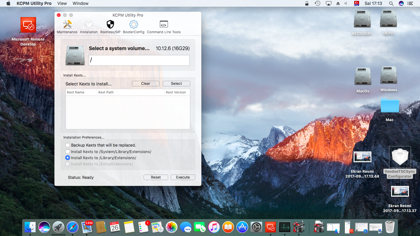

Wi-Fi kartın desteklenmiyor. Ses için ise VoodooHDA 2.9.0 sürümünü dene.
VoodooHDA 2.9.0 Ses Kurulum Paketi
Bunun kurulumunu da aşağıdaki resimdeki gibi yap;
Not: Bunu kurmadan önce daha önce kurmuş olduğun Voodoo sürücülerini sisteminden kaldırmalısın. Aksi takdirde çalışmayacaktır. Bunun için aşağıdaki rehber konu sana yardımcı olacaktır;
VoodooHDA Kurulumu ve Çözümleri

ok hocam tşkler ilginize deniyorum atheros ile değiştirsem sanırım mac çogu atherosları destekliyor elimde çok notebook var wifi kartta sanırım ona da sizden bir destek alabilirmiyim kurulumda modelini belirtirim buradan hangisi uyumlu ise şimdi bunu ses için deneyip yazacağım .tşkler
hocam daha önceki kextleri ses ile iligi kurdugum nasıl kaldırıyorum :(
7,597
Bir önceki mesajımda paylaştığım rehberi takip edeceksin.

Hocam günaydın dediklerini yaptım bu son verdiğiniz yerden de indirdi kcpm yi ama kexti içine atıyoru aynı gözükmüyor yine :(
7,597
Kextleri masaüstüne koyup tekrar kurmayı dene ( Bir klasör içinde olmasınlar).
dyagizoglu
20 Eyl 2017
44
İzmir
Tamam hocam kurarken birde sierra yı seçmemişim yükleme yeri mac in kurulu olduğu diskmi olacak acaba yoksa tüm kullanıcılar için mi olsun
hocam montezuma harikasınızz oldu ses geldi emeğinize yüğreinize sağlık.Hocam son bir sorunum kaldı usb ile bot ediyorum çok bu konuda yazılarınız var bilgisayarımın bir bölümünde de windows 10 var eskiden linux de yapardım hangi konudan devam edeyim bunda da yardımcı olurmusunuz bilgisayarı usb ile başlatıyorum her iki işletim sistemimi de boot edebilieyim.herşey için tşkler
