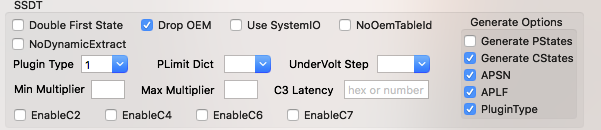

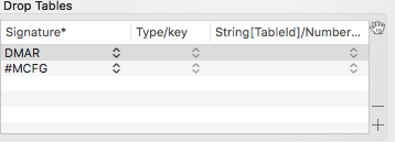

Direk SSDT çekip koydum derken umarım SSDTgen betiği ile SSDT oluşturup bunu ACPI / Patches içine koymaktan bahsediyorsun. Çalışan Config dosyana ACPI içinde aşağıdaki resimdeki ayarları girip dene ayrıca;
