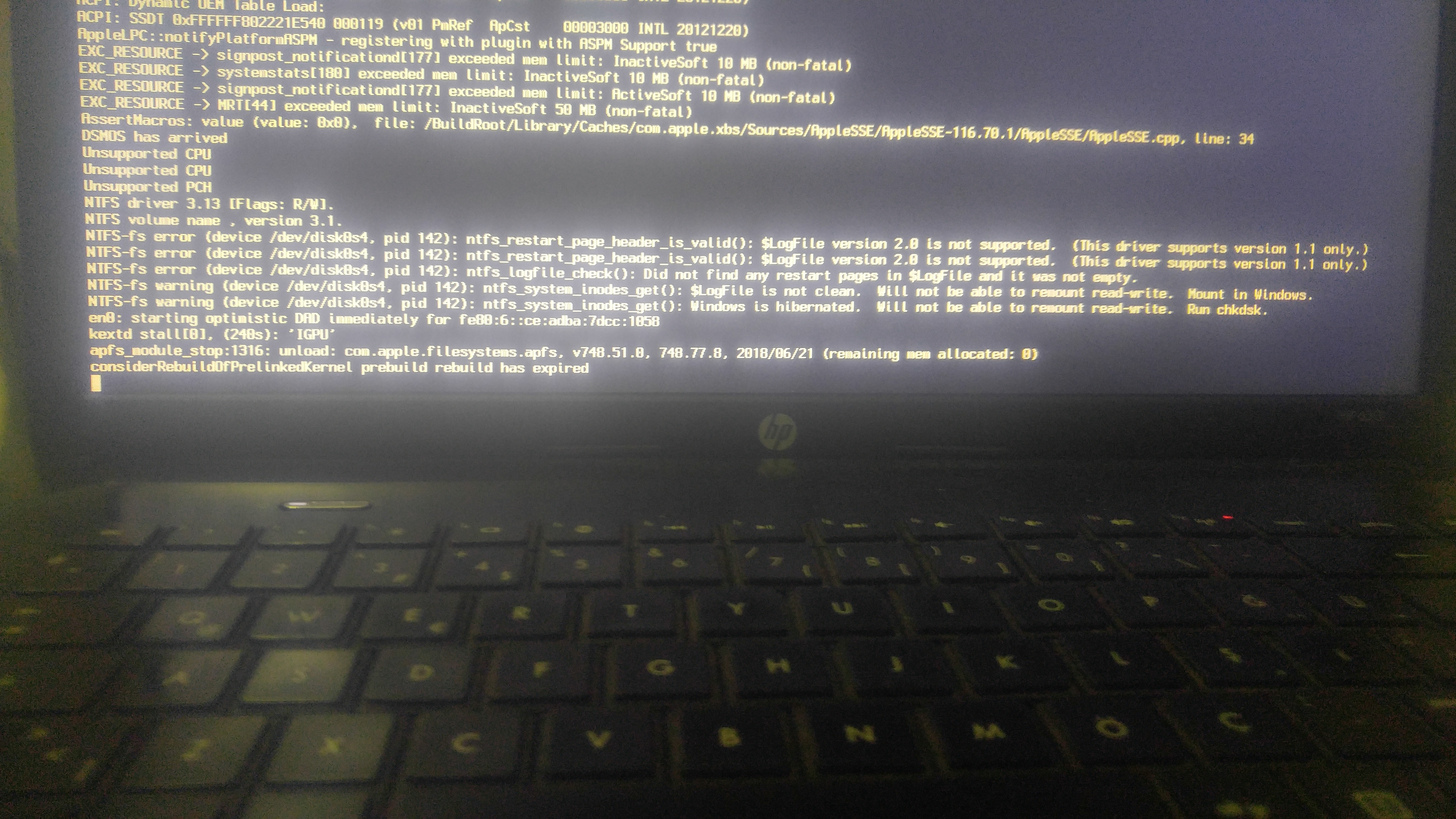

şuanda o bahsettiğim ekranı geçti sizi bilgilendireceğim . herhalde config ekranı değiştiği için yanlış seçim yapmışım
Buradaki güncel config ile dene o zaman Birde farklı usb portları ile dene. OS-X-Clover-Laptop-Config/ at master · RehabMan/OS-X-Clover-Laptop-Config · GitHub
Birde leagcy yada uefi olarak usb yi boot et.
Şuanda bu ekranda takıldım burdan ileri geçmiyor sonuna kadar doldu kaldı 1 saattir bekliyorum bişe yok ... Bu dediğiniz gibi yaptığımda oldu legasy i açtım ve configi değiştirdim bunun bir çözümü varmı peki?

evet sonuç bu .. bu kurulumlar herzaman bu kadar sıkıntılı mı oluyor yoksa benım bılhgısayardamı boyle oldu bir tek
evet hocam son durum bu .. bu kurulumlar sürekli böyle problemli mi oluyor yoksa bende mi böyle oldu bir tek ?

evet burdan ileri gitmiyor gece bir kaç saat bekledim ama geçmiyor. yanlız bu işlemleri nasıl nereden yapacağımı yazarsanız daha iyi olacak

tamamdır kusura bakmaytın uğraştırıyorum sizi . şuanda clover /kext / other de birtek fakesmc.kext klasörü var geri kalanların hepsini yedekleyip sildim bakalım ne olacak.
değişen birşey olmadı yine aynı :S başka deniyebileceğimiz birşey varmı ?

İnject intel, load bios, pacth bios, inject Edid işaretli yada işaretsiz denemeler yap. Ek olarak cpus=1, -x komutlarnı ekleyip dene.

Yok hocam olmayacak buy herhalde ne yaptıysak nafile

BIOS içinde Intel Sanalaştırma açıksa bunu devre dışı bırakıp deneme yap.
