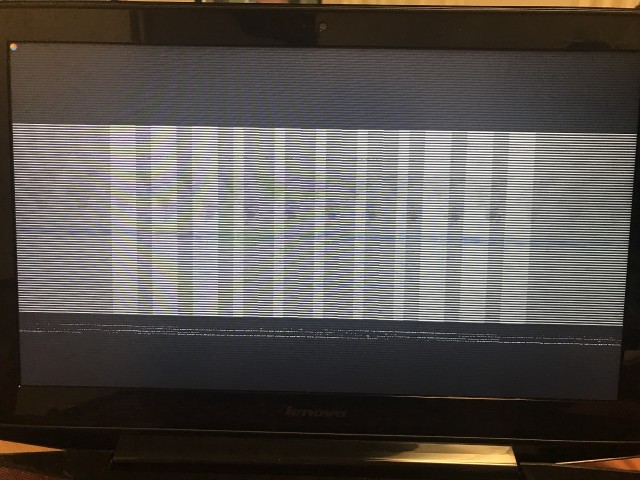

tekrardan s.a kardeş , dediğin gibi ekran kartını biosdan disable yaptım ve kuruluma devam edebildim. betik den sonra yeniden başlattım ve 18 küsür dakikalık kurulumu da yaptı . sonra apple logolu harddısk ekranıda geldi onada 'enter' diyip kurulumu tamamlamak için devam ettim . atıcağım resimdede görüceksiniz ülke seçme ekranı vs çok bozuk çıkıyor 3-4 kere denedim hep aynı oldu. ekran kartını enable ettim yine aynı şey değişmedi yani sorun ekran kartında mı onu kendimce test ettim ama olmadı.
Resimde de gördüğün yer ülke seçme alanı ekran bu şekilde oluyor.
Eski imaj ile kurulum yapmışsın.
USB / EFI / Kurulum Sonrası araçlar içinde senin dahili grafik kartına uygun Config dosyasını belirle ve bunun ismini config.plist olarak değiştirip bunu ClOVER içindeki değiştirip tekrar dene. Ayrıca sorun yaşarsan HS13_OSXINFO_LAPTOP.raw.zip - Google Drive imajını indirip tekrar dene. Zira bu güncel imaj. Bunda herhangi bir betik vs uğraşmadan kuruluma geçebilirsin. Ayrıntılı bilgi için;

ben bugün sizin son mac os diye attığınız linkteki dosyayı usb ye yazdırıp kurulumu yaptım . video nuzu izleyerek her adımı aynı yapmaya çalıştım. kurulumda hiçbir sıkıntı olmadı ama yine WELCOME yazan ekranda hani bölge dil vs seçip son ayarları yapıp masaüstünün geldiği ekrana geldiğimizde ekran üstteki resimde olduğu gibi çizgi çizgi oluyor. ekran kartıyla alakalı birşey diye düşündüm ama sonradan mouse imlecinin normal düzgün bir görünümde olduğunu gördüm .... valla ben anlayamıyorum hatam nerde.
birde sizin verdiğiniz bios ayarlarının hepsini yapamıyorum. sizin videonuzdaki gibi bir bios açılmıyor bende . normal mavi ekranlı bir bios geliyor. ordada tüm verdiğiniz ayarları bulamıyorum.. belki bundan sıkıntı oluyodur diye düşünüyorum
ama burdan problem olsa kurulumu etkilemez mi . kurulumda bir sıkıntı yok ta kii WELCOME ekranına ulaşana kadar...
şimdi çözdüm , kurulumu yapabildim
wifi çalışmıyor birde ses yok zamanla çözerim artık onları :D aslında ben verimli bir şekşlde ayarlayabilsem sadece mac os u kullanmak istiyorum ama harici ekran kartını düzgün bir şekilde kullanma şansım yok sanırım . render vs işleri için kullanıcam çünkü...
