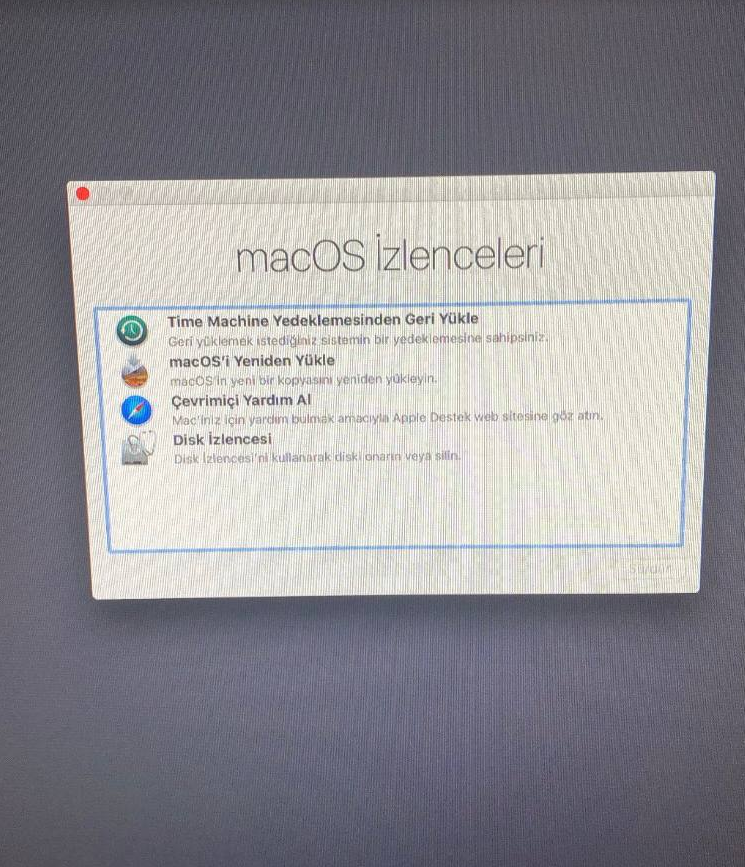

Sorunsuz bir şekilde kurulumu tamamlıyorum. Sonrasında restart atınca macOS un açılması gerekirken bu ekran açılıyor ve kalıyor. Sebebi nedir ?

Kurulumdan sonra macOS kurulu dikten başlattığınıza emin misiniz?

Evet eminim. Hatta şu an tüm disk bölümlerini silerek tekrar temiz bir kurulum yapıyorum. Bakalım sonuç ne olacak.
GÜNCELLEME: Yine sonuç aynı aynı bölğme geldi. İlk kurduğumda böyle yapmamıştı hiç. Ditekt açılmıştı. Yine aynı şekilde kurdum. Neden yapar bunu acaba çok garip

Kurulum sonunda reset yazmışsınız High Sierra kurulumu sonunda kendisi 1 dk içinde yeniden başlatır (Ya da siz 'yeniden başlat'ı seçersiniz) Eğer kurulumun son aşamasında kendini resetliyorsa kurulum sonlandırılmamış demektir. Bu arada Boot komutları arasındaki nvda_drv_vrl=1 komutu Pascal vs türü kartları uyandırmak için kullanılır burası tamam da GTX1080 kurulumda tanınmaz siz daha sonra GTX1080 Web Driver kurmak zorundasınız. Hata veriyor olabilir kurulum.

Evet tam olarak bu komut yüzünden açılmıyormuş. Komutu configrrn silerek başlattığımda açıldı. Bu konu çözüldü olarak değiştirilebilir.

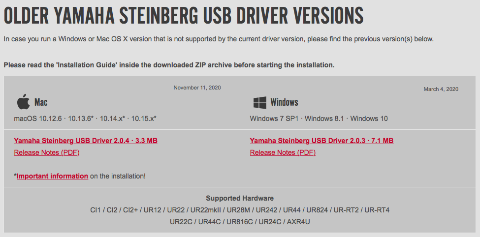

Şu an için öncelikli olarak ses kartının çalışması gerekiyor benim için. Ondan sonra opencore yükseltirken yardımını isterim tabiki. Sitedeki görselini eklediğim kısımdaki driver ı indirdim kurdum. Bu arada tam şu an python ile yapılan usb yamasını inceliyordum. İşe yarar mı bilmiyorum ama.
Bu arada bu python yaması sanırım sağlıklı çalışmıyor. Konuyu açan arkadaş;
Opencore acpi yamaları ile usb için özel ayarlama yapmaya gerek kalmıyor. Bütün usbleri tam olarak ve tam güçte çalıştırıyor.
demiş. Burda ne demek istemiş anlamadım?
