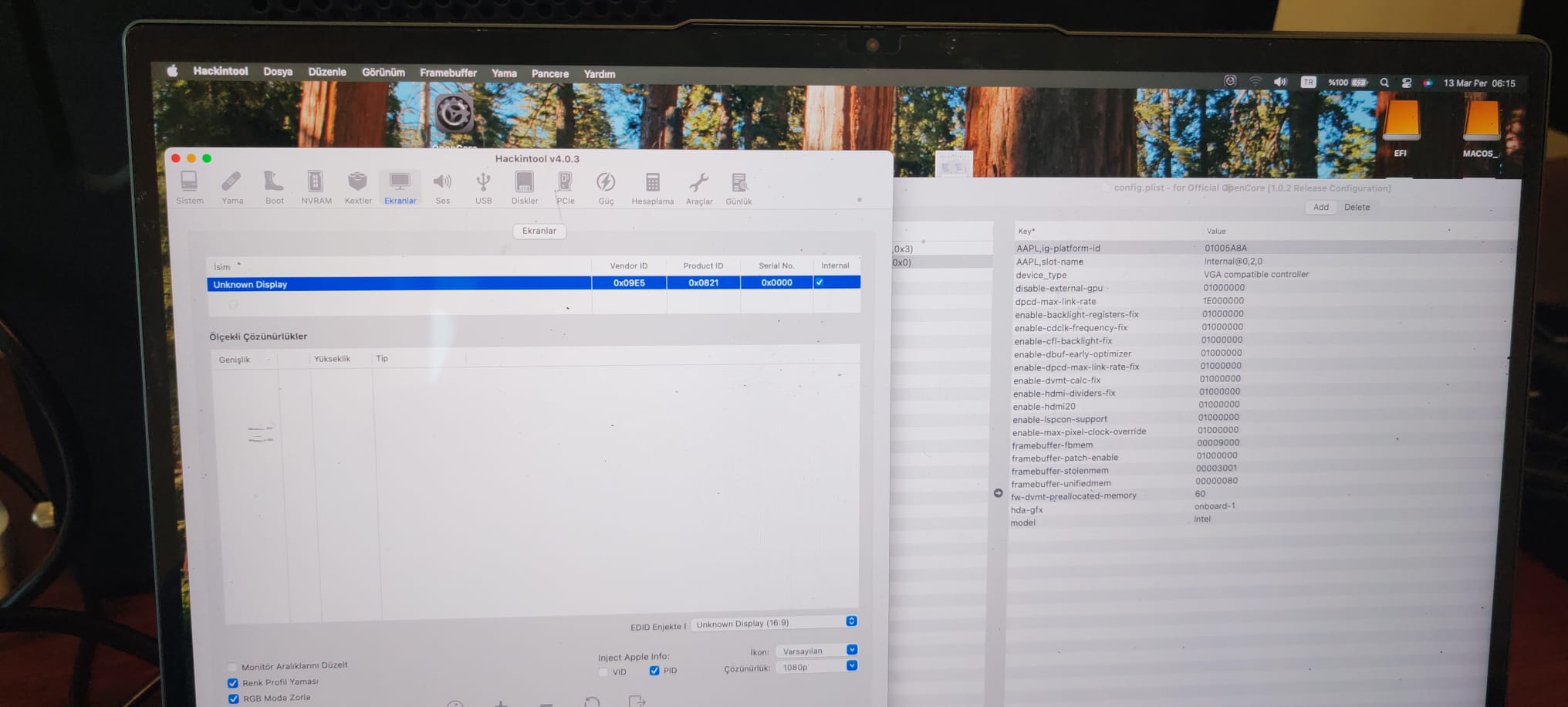

lenovo c940 14ııl i7 1065g7 işlemcili ve 4k 60hz ekranı olan laptoptan dahili ekrandan hiç görüntü alamamıştım, ekteki config ile laptopun kendi ekranından görüntü aldım fakat ekteki resimlerdeki gibi dahili ekran tanınmamış gözüküyor ve frekans ve çözünürlük değiştiremiyorum. Nasıl bir yol izlemeliyim?

Bu id ile çalıştı ama aynı durum geçerli. Ayrıca fare imlecide gelmiyor onun yerine piksel hatası varmış gibi bir görüntü geliyor. Ekran alıntısında hackintool uygulamasında genişlik yazısının altındaki alanda görülüyor.

Son durum bu şekilde tüm platform id denemelerini yaptım. Dahili ekran çalıştığı platform id lerde monitör hep unkown olarak çalıştı. Denemeleri ağırlık olarak device-id varken denedim, olmadan da denedim. Platform id sabit tutup bir kaç device id denemesi de yaptım ve görüntüde bozulmalar oldu, ekran okunamayacak durumdaydı. Sonuç olarak bir adım ilerleyemedim :) Garip bir şekilde dahili ekranı tanımayıp çalıştığı zamanlarda typc üzerinden hdmi ile harici monitöre bağladığımda o monitörü tanıyor ama. Bu durumun dahili ekranın 4k olması ile ilgisimi var açıkçası merak ediyorum.
