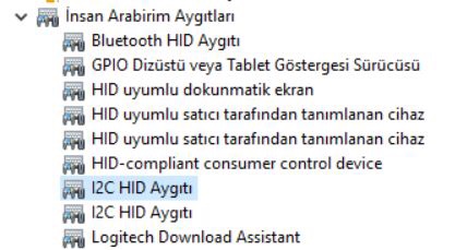

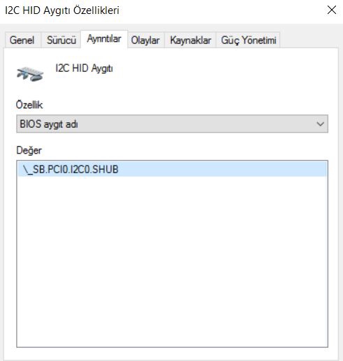

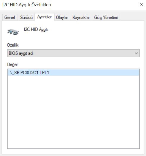

Benim bilgisayarda iki adet HID Aygıtı var.
SHUB ve TPL1 Ben Hangisi ile devam etmeliyim ? Shub mu
Ekli dosyayı görüntüle 6056Ekli dosyayı görüntüle 6057Ekli dosyayı görüntüle 6058
İki tane çıkmasının sebebi senin bilgisayar ekranının da dokunmatik olması. Bu yamayı her ikisi içinde uygulayabilirsin. Hangisinin touchpad hangisinin ekran olduğunu Windows / Aygıt özellikleri altındaki ilave bilgilerden, yada Aida64 programı ile aldığın ayrıntılı rapordan tespit edebilirsin.

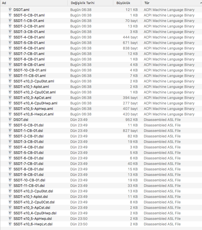

DSDT/SSDT konusunda acemiyim ve hiç yapmadım.
Rehberi inceliyerek F4 ile dosyaları EFI / CLOVER / ACPI / Origin içine çıkardım.
iasl'yi /usr/bin içine taşıdım.
iasl -da -dl *.aml komutu ile dosyaları söktüm.
ilgili Repoyu ekledim.
MaciASL uygulamasını açtım ve burada takıldım.
Klasor içinde bir sürü dosya oldu onu bu programımı tanıtmam gerekiyor, yoksa her bir dosyayı mı açmam gerekiyor ?
Mesela benim dosyaların uzantısı .asl olmadı. .dsl oldu. Klasor görüntüsünü buradan paylaşıyorum.
Hata yapmamak için adım adım gitmeyi planlıyorum, bu noktadan sonra ne yapmama gerekiyor ?

Ekli dosyayı görüntüle 6083
Sen şu anda DSDT / SSDT Düzenleme Rehberi | osxinfo.net: Hackintosh Türkiye Destek Platformu rehberindeki yamaları mı yapıyorsun, yoksa VoodooI2C'yi mi uygulamaya çalışıyorsun.
