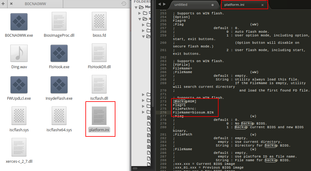

Öncelikle bios dump nasıl aldım;
Lenovo destek sitesinden laptop seri no ile aratıp bios güncelleme aracını indirdim.
Dosyayı çalıştırdım c:\bios\B0CNA0WW klasörüne bir exe dosya çıkardı. Bu dosyayı winrar ile tekrar extract ettim.
Çıkan dosyaların içindeki platform.ini dosyasında yaptığım ufak bir değişiklik (kod içindeki kırmızı çerçeve) ile bios güncellemeden evvel backup aldı ki bununla alttaki anlatımı halletmiş olduk. (bu arada diğer forumdaki anlatım için teşekkürler @montezuma)

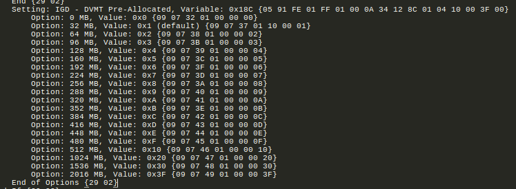

Sonraki adımları takip ederek resimdeki satırlara ulaştım.
Ve efi shell giriş yapıp setup_var 0x18C 0x3 ile setlemek istedim ancak alt resimdeki gibi kaldı. İşin ilginci alt resimde kırmızı çerçeveye aldığım yere bakarsak DVMT`nin önceki değerinin 32mb olduğunu görürüz ama windows 10 bunu 128 mb gösteriyordu :)
Bu şekilde yeniden başlatıp denemelerde herhangi bir değişiklik olmadı, ne mac tanıdı ne windowsdaki görünen değer değişti.

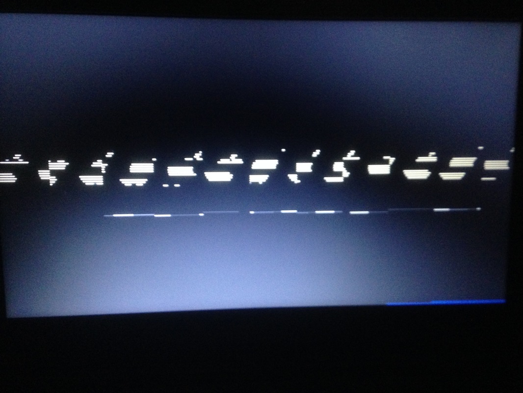

Bende Lenovo G50-80 laptopa Sierra kurdum. Ekran kartını da tanıttım ancak açılırken elma kısa bir süre resimdeki hale geliyor ve daha sonra düzeliyor.
Ekran kartı-Ses Kartı tanıttım

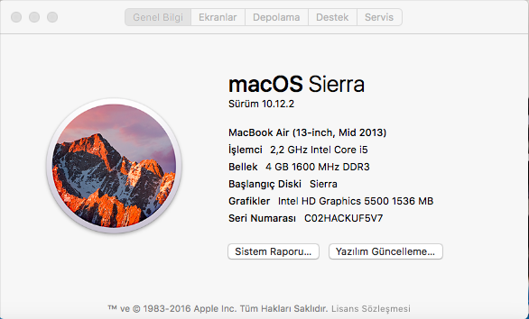

Ekran kartıda tamamdır.
config.plist / Kernel and Kext Patches / Find and Replace değerlerinin ikiside aynı olan config dosyasını nerden bulduysam artık, kontrol etmek de aklıma gelmemişdi. Düzelttikten sonra 0x16160002 ile açılış yaptı ve normal çalışıyor artık.
