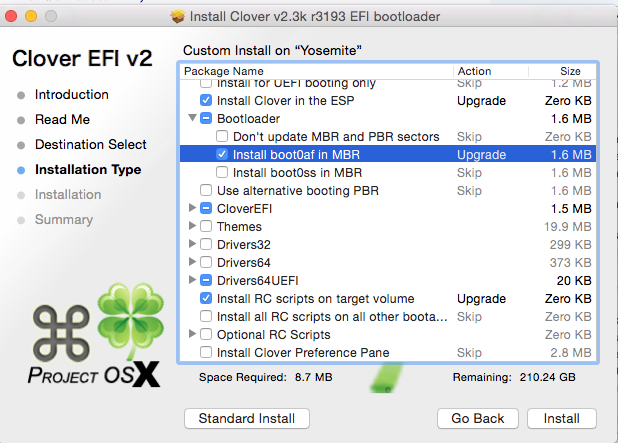

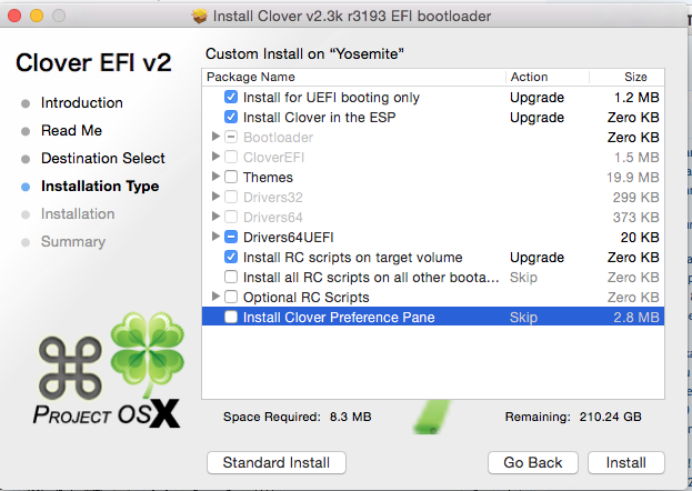

Çıkan sonuca göre Clover Bootloader kurulumunu şu şekilde yap;
UEFI Sistemler için seçilmesi gereken ayarlar:
Ekli dosyayı görüntüle 1359
UEFI olmayan ancak GPT olarak formatlanmış HDD için gereken ayarlar:
Ekli dosyayı görüntüle 1360
Ardından EFI bölüntüsü otomatik olarak çıkartılacak. Buraya da USB / EFI içinden gerekli dosyaları kopyala (Config.plist, kext dosyaları vs).
Olmamamasının sebebi, yaptığın değişiklikleri sistemi açmak için kullandığın Config dosyasında yapmamandır. Bunun başka bir ifadesi yok zira.

Diğer problem ise hocam daha önce uygulamıştım bu şablonu ama olmadı. Acaba Şablonda bazı yerlerde yanlış mı yaptım? Çünkü resimde ki sekmeli olan yerlerde işaretli yerler gözükmüyor ya onları yanlış işaretlemiş olabilir miyim ? Etki eder mi ?
Hocam peki drivers64uefi ve clover efı deki sekme kapalı orada hangileri işaretlenmesi lazım ?
Kapalı değildir. Orada bir ikon var. Tıklarsan alt seçenekler açılacaktır.
Şunu yaparsan yeterli olur.
  1. USB / EFI / CLOVER klasörünü masasüstüne kopyala
  2. Sistemine uygun bir şekilde, paylaştığım resimdeki gibi ayarları yapıp Clover Bootloader kurulumu yap.
  3. Kurulum bittikten sonra EFI bölüntüsü Mount edilecektir.
  4. Masaüsütüne kopyaladığın CLOVER klasörünü mount edilen EFI bölüntüsü içindeki CLOVER klasörü ile değiştir.
