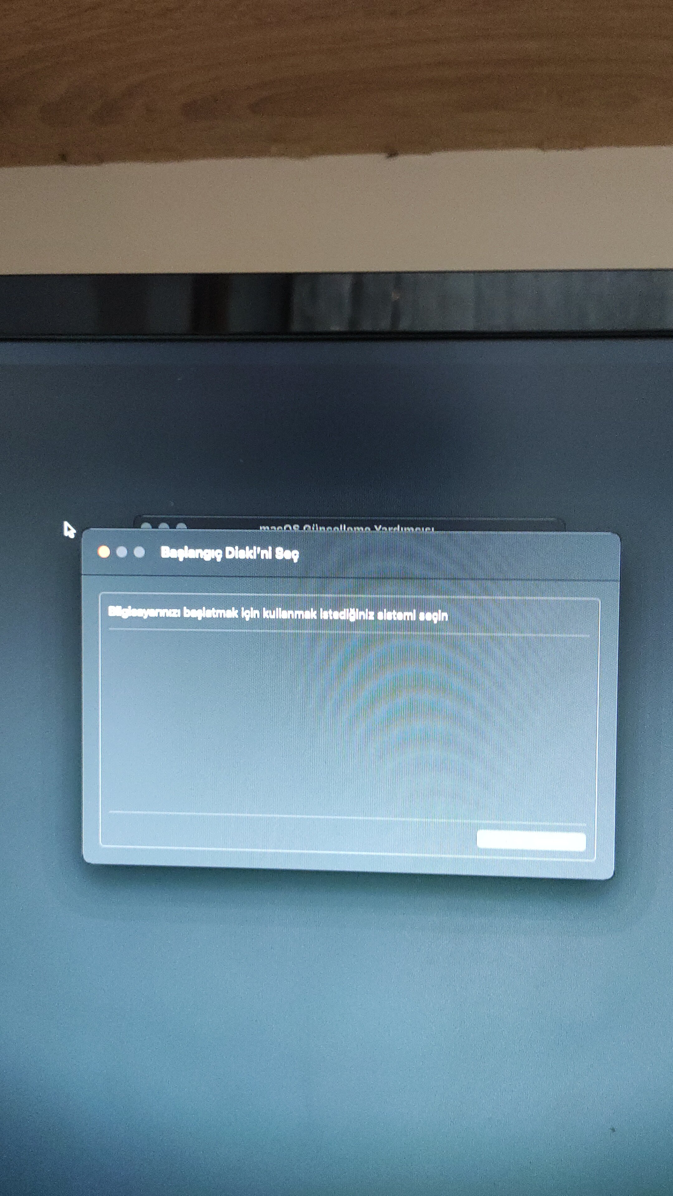

Merhabalar. Dual boot bir kurulum yapıyorum windows ile. İşletim sistemi dosyalarını sorunsuz şekilde yükledi ama kurulumun ikinci aşamasında kullanıcı kurulum kısmına geleceği yerde böyle bir hata veriyor ne yapmalıyım?
Ryzentosh OpenCore 0.8.8 Core 6 kullandığım config.
şuan mac os bozuldu sanırım. Farklı bir versiyon mu denesem monterey veya big sur?

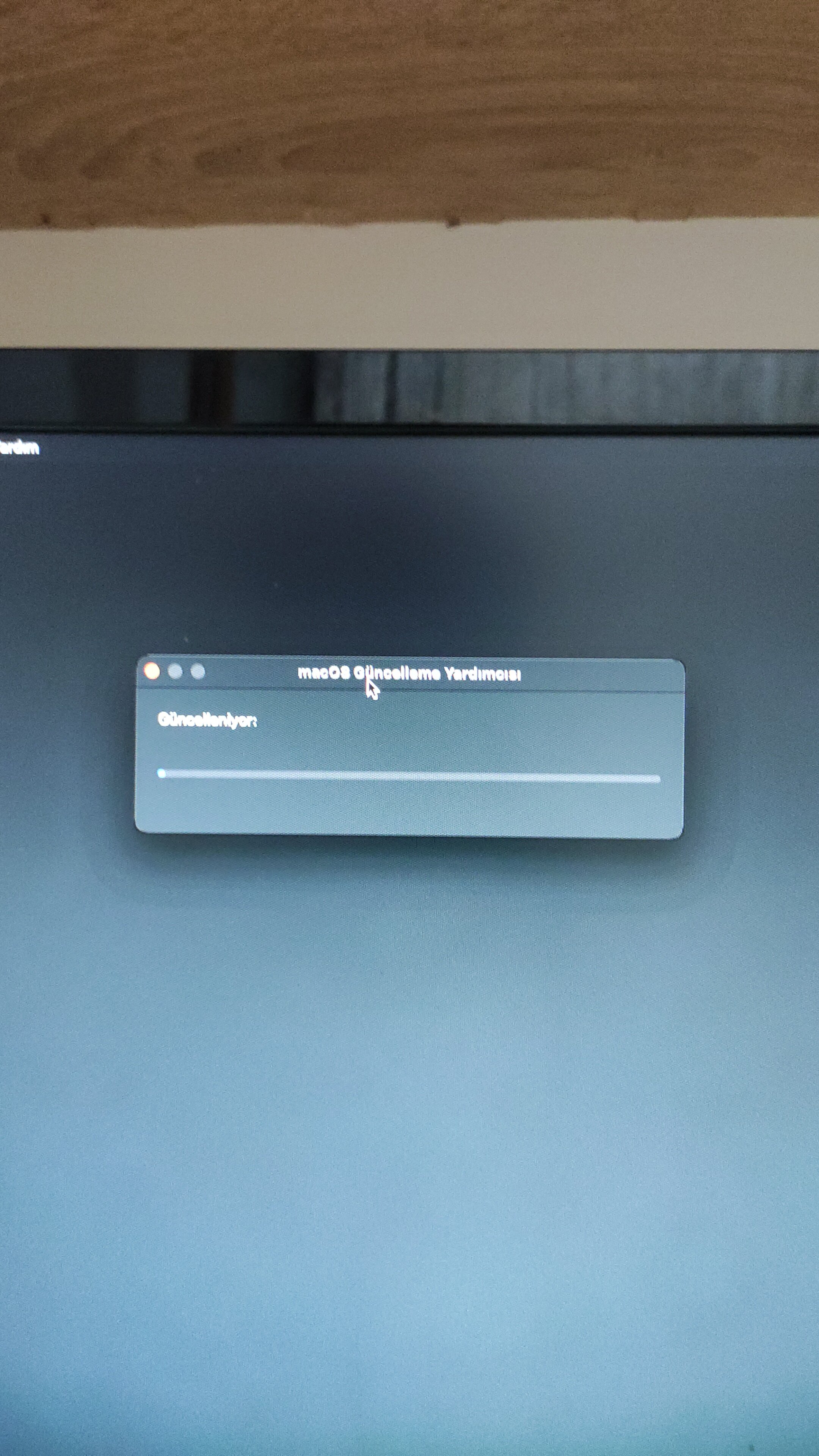

cevap beklerken big sur kurmayı denedim. bios ayarlarınıda gördüğüm her şeyi yaptım ama yine ilk kurulum aşamasında güncelleme hatası verdi

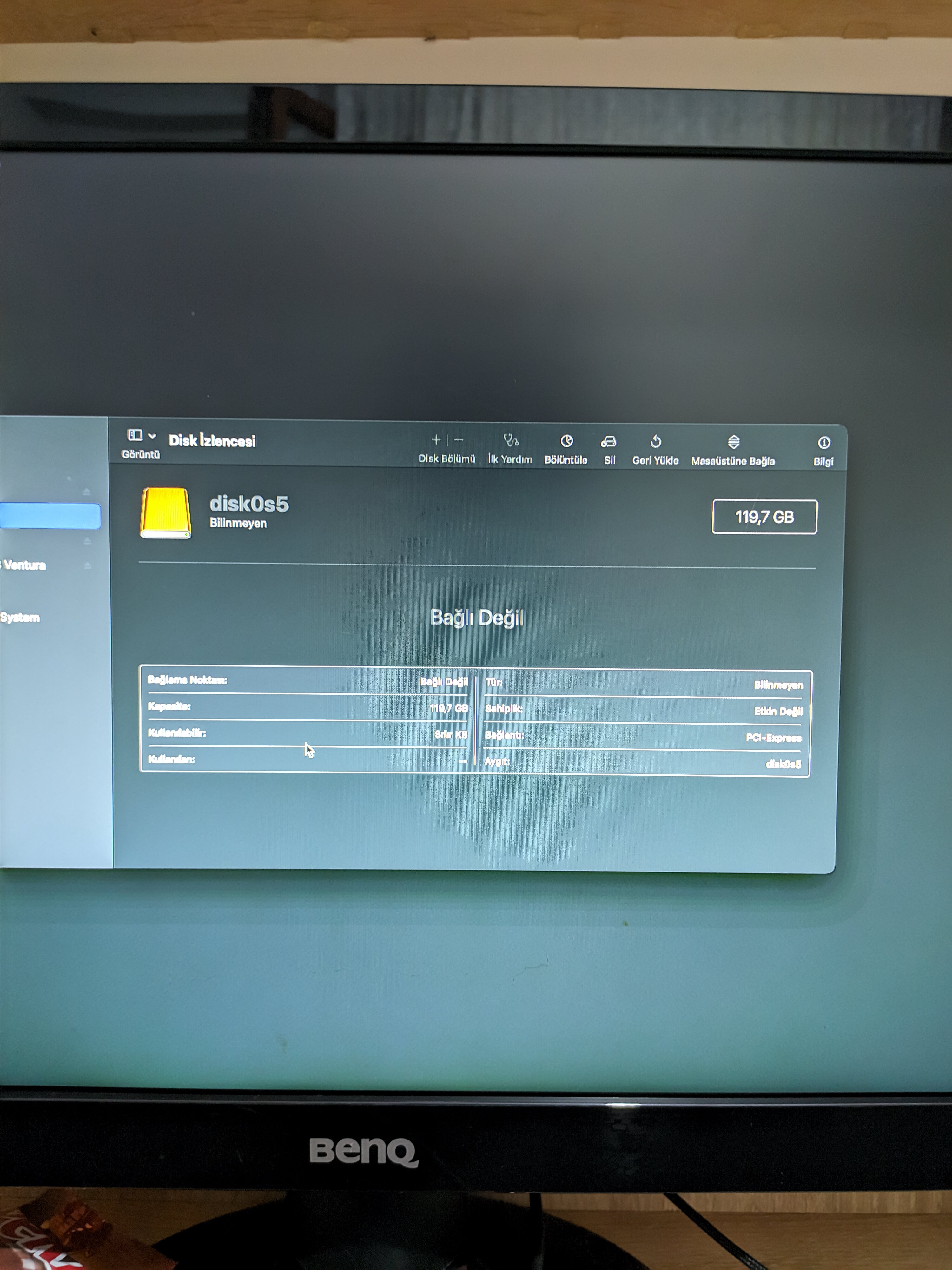

İmzadaki hangi diske kurulum yapmaya çalışıyorsunuz? Samsung PM991 ve HDD diskleri kullanmayın.
8,222
3,778
Samsung PM981 ve PM991 ile Micron 2200S serisi SSD dikler macOS için yaygın olarak sorunlu disklerdir. Bu diskler orijinal mac cihazlarda da problemlidir. Samsung Seri için Firmware güncellemesi yapıldı diye hatırlıyorum eğer diskiniz için Firmware güncellemesi varsa bunu yapın öyle deneyin. Yine ilerleyemezseniz bu disk ile çok zorlamayın kendinizi.

fotoğraftaki yöntemi de deneyip olmazsa bu ssdyi elden çıkarıp başka bir ssd alacağım mecburen. denedikten sonra sonucu bildiririm. Teşekkürler
