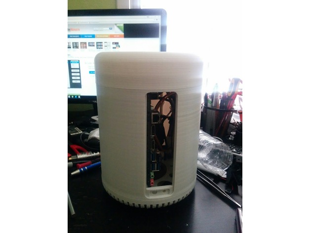

internette dolaşırken desktop sistemler için güzel bir Mac Pro Case çalışmasına denk geldim. Şuan elimde filament olmadığı için yapamadım fakat en yakın zamanda yeni topladığım bilgisayar için yapmayı düşünüyorum.

Filament'i temin ettikten sonra aşım aşım adımları da paylaşırsan, çok mutlu oluruz :)
Hatta ücreti mukabilinde senden satın almayı bile düşünebilirim. Ülkemizde mac pro ambiyansının giderek arttığını görmek oldukça güzel :)
Ahh bir de 3D yazıcı için zamanında bütçe ayırmış olsaydık. Bizden geçti artık..

Yapım aşamasına geçtiğimde mutlaka paylaşırım. :)
Siz filamenti temin ettikten sonra ücrete hiç gerek yok taş atıpta kolum yorulmuyor sonuçta ;) Yalnız Pla baskı alabilirim sadece evin içinde kedilerim olduğu için Abs filamentin kanserojen etkisinden dolayı kullanmıyorum.
3d yazıcı maliyetleri kendiniz yaparsanız hala yüksek değil. Bir adet arkadaşımdan ödünç (gerçi yazıcıya çökmüş olabilirim :D) yazıcı var kendi yazıcım için parça basmak için girdi eve kaldı öyle ikinci için herseye hazır sanayiye gidip mil kestirmeydi rulmandı uğraşması kaldı bir tek.

PLA baskı çok kırılgan ve dayanıksız bir materyal değil mi? Yani bu proje için uygun olacağını düşünüyor musun?
Linkteki proje de PLA baskı sanırım? ayırt etmekte zorlandım :D

Faydam dokunursa ne mutlu bana. :) Yalnız biraz zaman alacak. Kaba taslak hesapla ile 120 saat sürüyor tamamı :)
Pla ile Abs arasında sağlamlık konusunda dağlar kadar fark yok açıkcası. Ki kasa üzerine ağırlık binecek darbe alacak bişey olmadığı için problem olacağını sanmam. Isı dayanımı düşük olduğu için düşüncelerim var ama kasa içi sıcaklığın 50 derece üzerine çıkacağını hiç sanmıyorum. Linkteki baskı ile ilgili bir bilgi yok maalesef. Siz direk filamenti istediğiniz marka istediğiniz renk alır teslim adresi olarak beni verirsiniz daha sağlıklı olur geldi gitti eft masrafı verip bankalara para kazandırmaya gerek yok ;)
Ne yazık ki 50 derece altı çok zor şartlarda olacaktır. Soğutma yöntemleri ve oda ısısı çok önemli. Önceki MacProMod projelerime incelersen, ısı konusunda ne kadar hassas olduğumu farkedeceksin :)
Eğer soğuk bir alan ve kullanılacak donanımlar 7. nesil ve üstü ise, 50 derece altı mümkündür ama fizibiliteyi iyi hesaplamak lazım :)

Üst taraftaki fan sayesinde sürekli hava sirkülasyonu olacağı için sıcaklık çok artmaz diye düşünüyorum. Genede ısı ile ilgili araştırıyorum sıkıntı çıkartacak boyutta olursa balkonda alırım baskıyı. Demokrasilerde çareler tükenmez :).
İlk aşamada tasarımda bir değişiklik düşünmüyorum. Baskıyı alıp yerleşimi yaptıktan sonra kalan alana göre ekran kartı takmak istersem veya bu tasarımı uygulamak isteyipte ekran kartı sorunu olan olursa diye bu konuda bir ek bir parça veya tasarımda bir değişiklik düşünebilirim. Ama görsel olarak Başarılı buldum ben.
Aynen, kesinlikle katılıyorum :)
Üst tarafa olan fanın bir de alt kısmına aynı şekilde yerleştiğini varsayarsak, bir de kaliteli sessiz ve etkili bir fan takılırsa, şahane olur :)
Bende çok beğendim. mATX türü anakart ile rahatlıkla çalışma alanı sağlayabilir. Ki ekran kartı da şart değil, tercihe bağlı.
Skylake ve üstü donanımlarda HD Graphics fazlasıyla iş görecektir veya GT730 türü uygun ve güncel bir kart kullanılıp, ihtiyaçları karşılayabilir :)
Fikir; Anakart output portlarının olduğu kısıma da PLA ile güzel bir ayna da yapılabilir. Haliyle tamamen kusursuz olur :)

Üst kısmının eğimi ve havalandırma deliği genişliği mac pro dan biraz farklıydı. Daha benzer bir üst kısım çizdim. Umarım olmuştur.
İndir Topcap stl
@baris_karaer açıkcası o aklımda olan bir konu. Orijinal plexiden yapılıp mac prodaki gibi aydınlatma da yapılabilir.

Şimdi inceledim, gayet güzel olmuş.
Mac Pro'da aydınlatma da mı varmış? ben hiç bakmadım ona :) ama o zaten çok basit bir konu. Burada en detaylı olay tasarım ile montaj. Diğerleri ekstra :)
Teşekkürler Aynen aydınlatma varmış arka panelde bende videoda gördüm. Bu arada filament siparişini verdim ABS kullanmakta karar kıldım ısı noktasında sıkıntı yaşamamak için. Beyaz renk abs sipariş ettim bir kaç güne elimde olur. Beyaz seçtim çünkü istediğim renge boyama imkanım var veya folyo uygulaması yapabilirim üzerine. Hazır kasayı yapmaya başlayacağım diye Dw1510 ile birlikte Pci-e dönüştürücü sipariş ettim dayanmadım :D.
Şimdiden hayırlı olsun, çok sevindim :) kesinlikle ABS plastik hem dayanıklılık hem de kararlılık açısından daha sağlıklı olacaktır. Tabii temiz ve steril bir şekilde muhafaza edilirse, kanserojen etki miktarı da azalır :)
Çok güzel bir seçim olmuş bence :)
Folyo kaplama benim de fikirlerim arasında var. Özellikle Piano Black veya Aliminium Gray favorim :)

Dün akşam ilk sayfada paylaştığım kendi top capimin yerleşimini falan kontrol ederken tasarımda hata yaptığımı fark ettim düzeltilmişi ekliyorum tekrardan.
İndir topcapv2 stl
