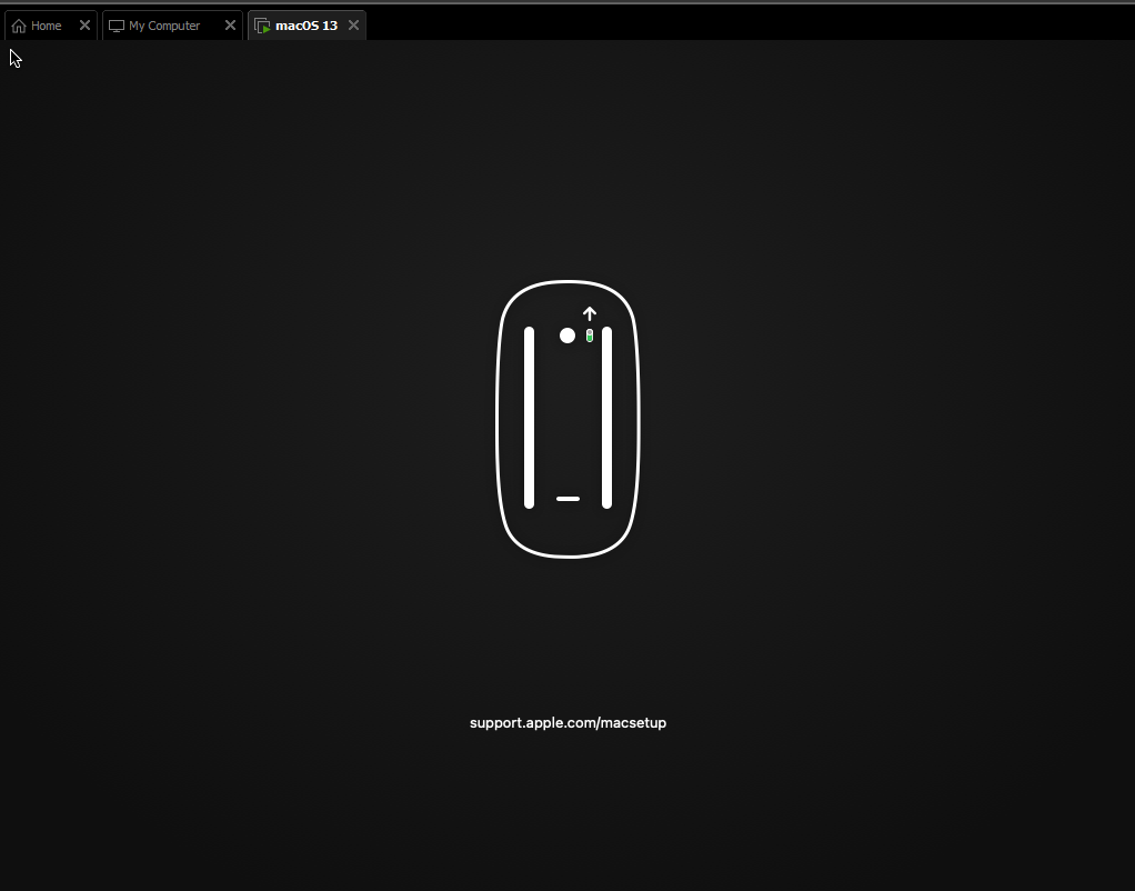

Üstadım kuruluma geçiyorum ama bana mouse ve klavye resmi çıkıyor düğmelere bas ve aç diyor klavyem ve mousum çalışmayınca o ekranı geçemiyorum.
Burada kalıyor geçemedim burayı.

Hocam bence adam örnek fotoğraf koymuş

Dortania/ khronokernel'ın notu:
"Ventura ve daha yenilerinde eski UHCI/OHCI desteği
macOS Ventura'da Apple, bazı eski Mac'lerin USB 1.1 çevre birimlerini kullanamamasına neden olan tüm USB 1.1 sürücüleri için desteği kaldırdı. UHCI ve OHCI denetleyicilerinin ana sürücüleri kaldırıldı:
AppleUSBUHCI.kext
AppleUSBUHCIPCI.kext
AppleUSBOHCI.kext
AppleUSBOHCIPCI.kext
USB 1.1 desteğinin önemli olmasının temel nedeni, USB Klavyeler, Fareler, İzleme Dörtgenleri ve Bluetooth denetleyicileri gibi düşük güçlü aygıtların USB 1.1 denetleyiciyle donanım düzeyinde bağlantı kurmasıdır.
Bununla birlikte, söz konusu MacPro5,1'e bir USB 2.0 hub takarsanız, bu, macOS'ta yerel desteğe izin veren USB 2.0 denetleyicisini başlatacaktır."
Dolayısıyla klavye ve Mouse hataları sanırım bundan kaynaklı sanıyorum.
Bir 2.0 hub ile harici klavye ve mouse denemek sonuç verebilir.
Ki kurulum bir şekilde gerçekleşse bile ekran kartının metal desteği olmayacaktır sadece grafik hızlanma elde edilebilir.
Yılını bilmiyorum ancak bir Penyrn işlemcili cihazdan söz ediyoruz sanırım. Zaten öncesini OCLP desteklemiyor.

Buna benzer bir şey okumuştum hocam. USB 2.0 huba klavye mouse bağlamanın sonuç verdiğini söylemişlerdi.
RedDarkWolf75
20 Eki 2024
17
Senin için yazıyorum.
Ekolarak: Sanal makinaya mı kurmay çalışıyorsun? Yukarıdaki görseldeki sekmeler nedir?
OCLP VMware ile kullanamazsın.
Sanal makina değil normal Windows kurar gibi.
Kurulumu yaparken karşıma çıkan sorunun resmini yükledim.

Sonuç olarak Unibody işlem tamam. usb hub daha öncede kullandığım zaman hata! vermişti son kez denedim çok uzun sürdü şöyleki dün öğleden sonra 3'de başladığım kurulum sabaha karşı 3'de bitti sırada Mac pro var bugünde sabah 11'de ona başladım hala devam ediyor bitince haber ederim süreci de anlatırım.
