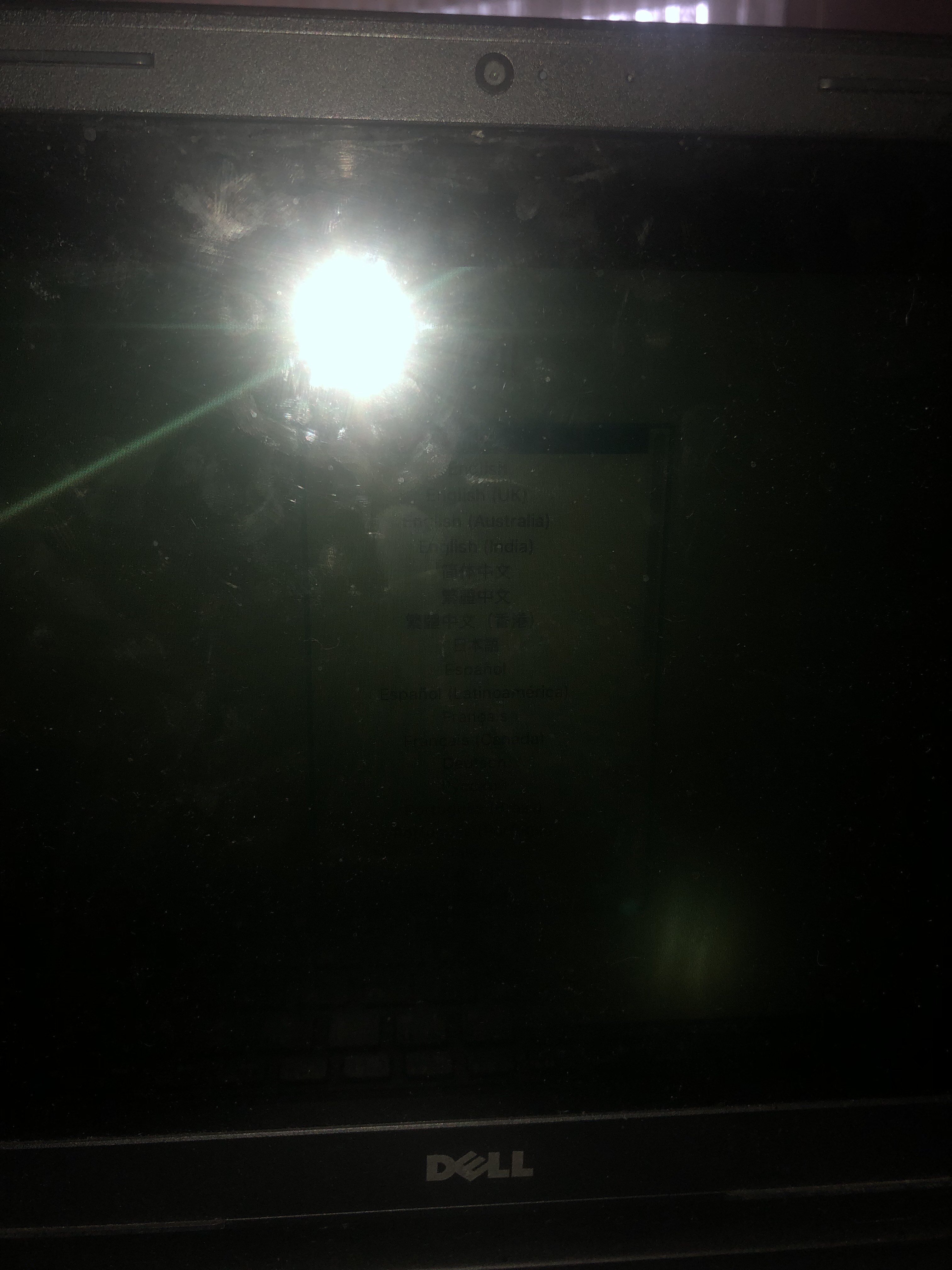

hocam maalesef bu sefer ise bir hata veriyor
hocam olmadı şimdi sizin attığınız config ile deneyeceğim
dosya boyutu büyük olduğu için sıkıştırıp hatayı size atacağım
hata bu hocam
  • 933.9 KB Görüntüleme: 72
