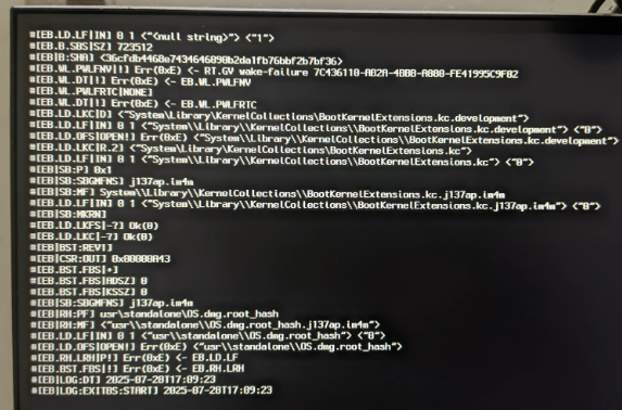

takıldığı yeri attım
Burda takılıyor :(

NVRam Reset yaparak ekli EFI ile deneyin Hata alırsanız hata sayfasının görselini paylaşın.
Not.Klasör ismi önemli değil.
18,994
9,682
Hatanın görselini paylaşın.
Bios ayarlarını yaptığınızdan emin olun.

Belli ki farklı bir EFI deniyorsunuz ve boot komutları arasında -v komutu ekli değil. Dolayısıyla hatanın ne olduğunu göremiyorsunuz.
Defalarca hata görseli paylaşın diyorum ancak paylaşmıyorsunuz. Hatanın ne olduğunu görmeden yardımcı olmam mümkün değil.
Dortania hata ve çözümleri kılavuz sayfasını paylaşıyorum. Bu durumda sayfayı inceleyin ve aldığınız hata karşılığındaki çözümü deneyin. Kolay gelsin.

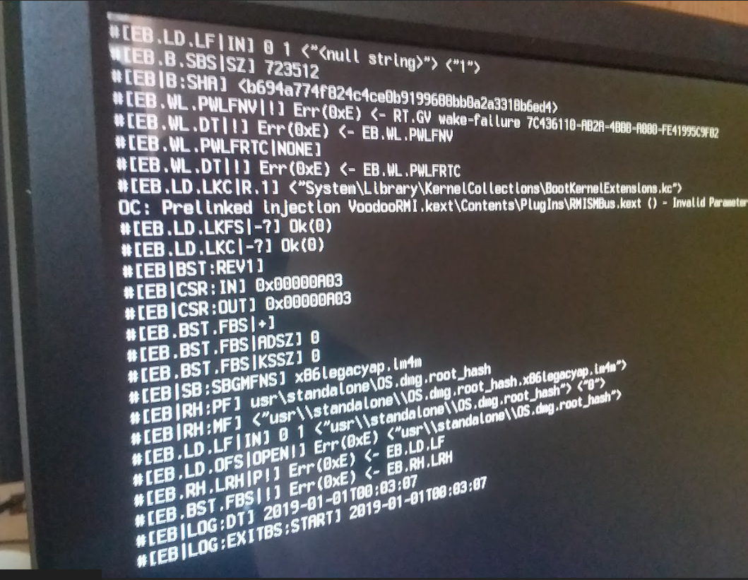

Hocam ilk sizinkini denedim bu sorun devam etti.2. Bir efi buldum ve böyle oldu bu seferde 2. görseldeki hata geldi.Yani napabilirim?
Şimdi -v yi ekleyip geliyorum bekleyin.
-v argınıda ekleyince 1.görseldeki hata ile tekrar karşılaştım.

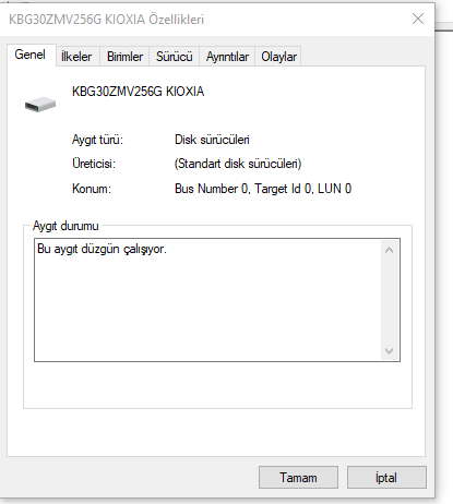

Bu laptop üzerindeki SSD ve varsa M2 SSD marka ve modelleri nedir?
BaySencer
21 Ağu 2025
37
sata ssd
p
portları denedim hala aynı sonuç
Hocam az önce ufak çaplı bi şok geçirdim.Bu ssd sata değil m2ymiş.(5 yıldır bu laptopa sahibim daha yeni öğrendim)

nvme ssd kullanıyorsanız efi klasörünüze nvmefix kextini ekleyip config dosyanıza işleyin. aslında manuel şekilde efi oluşturmanıza gerek yok artık. opencore simplify ile windows üzerinde efinizi oluşturabilirsiniz. nvmefix gibi gerekli kext ve acpi yamalarını otomatik olarak efinize dahil ediyor bu betik.
Hocam onu kullanıyorum zaten
kextler falanda ekli ama hala aynı
