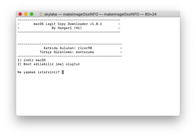

  7. Betiği çift tıklayıp çalıştırın ve gelen ekranda "indir macOS" seçin.

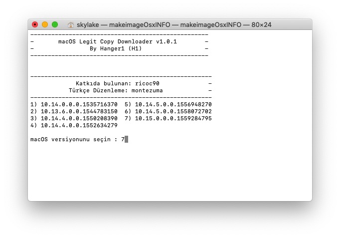

  8. Ardından gelen seçenekte "Hangi Sürümü indirmek istersiniz" Developer Sürüm seçin ve burada gelen listeden 10.15.0.0 Catalina seçin.
  9. Gelen "macOS indirmek istiyor musunuz ? [y/n]" sorusuna y olarak cevap verdikten sonra macOS Catalina betiği koyduğunuz yerde "macOSsrc" adında bir klasör oluşacak ve bunun içine gerekli kurulum dosyalarını indirecek.

  11. Bu sefer "Boot edilebilir imaj oluştur" seçeneğini seçin.

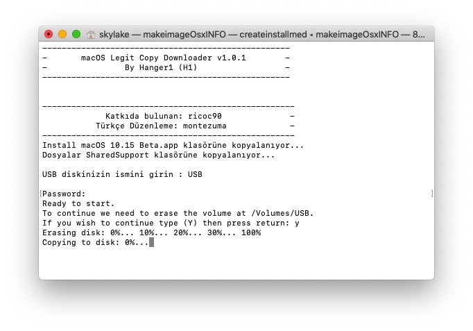

  14. Gelen" USB diskinizin ismini girin" kısmına USB deyin (Biz bu rehberde USB olarak adlandırdık). Ve şifrenizi girin.
  15. Şifrenizi girdikten sonra USB diskinizin silineceği uyarısı alacaksınız. Devam etmek için Y tuşuna basın. Bundan sonra USB diskinize imaj yazdırma işlemi başlamış olacak.

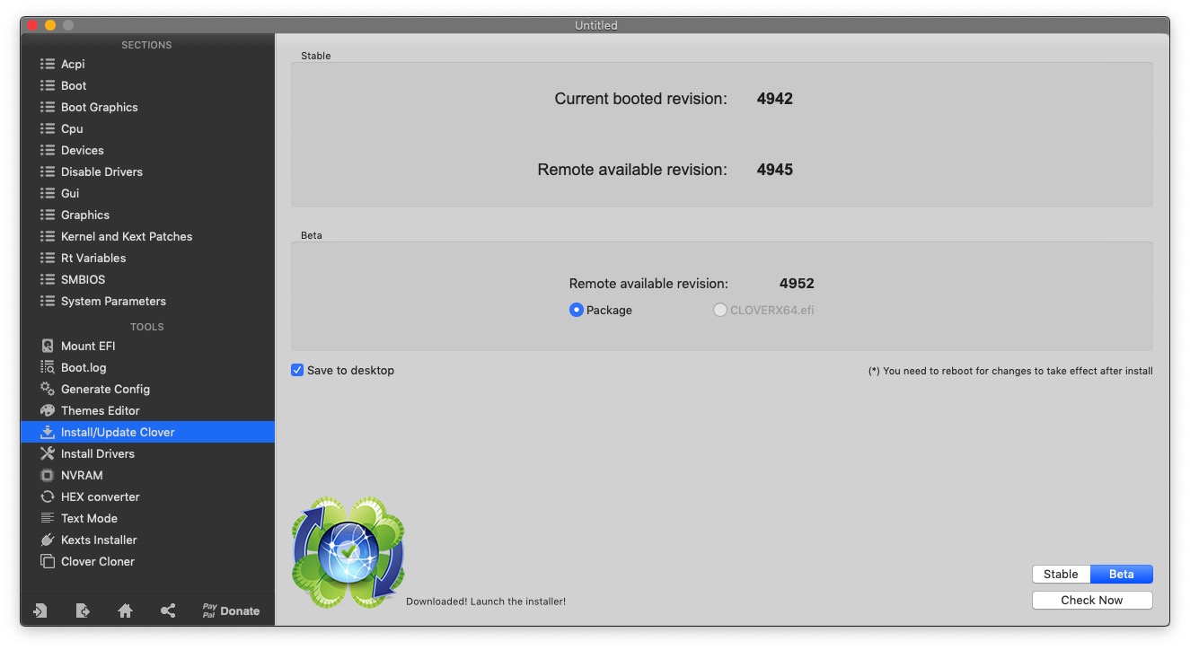

  1. Install / Clover Update seçin ve sağ alttan "Check Now" tıklayın. Bunu yaptıktan sonra size en güncel Clover sürümleri listelenecektir.
    Burada tavsiyem Beta Clover kurmanız olacaktır. Zira şu an Beta sürümlerde Catalina için düzenlemeler yapılıyor ve bu kurulumda daha sorunsuz olmasını sağlayacaktır.
  2. Gelen ekranda "Package", "Save to Desktop" ve Beta seçin, ardından Update tuşuna basın. Bu işlem en güncel Clover Bootloader sürümü masaüstüne indirecek.

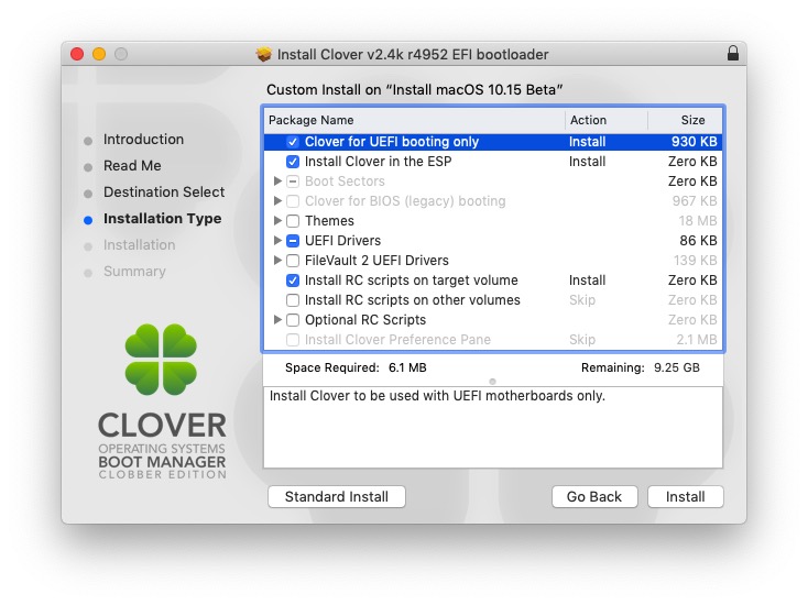

  3. Clover Bootloader indirmesi bittikten sonra otomatik olarak açılacaktır. Continue, Continue, Continue ilerleyin.

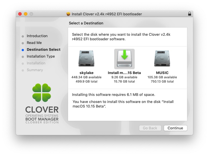

  4. Change Install Location.. geldiğinde burada ilk olarak USB diskinizi seçin ve Continue deyin.
  5. Ardından Continue deyin "Costumize" içinden Clover Bootloader özelleştirmelerini aşağıdaki gibi yapın.
    Not: Burada siz Drivers64 klasörünü kendi EFI'niz içidenli dosyalar ile yeniden düzenleyebilirsiniz.
