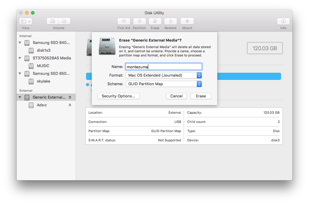

  • Daha önceki High Sierra imajlarda karşılaşılan, Disk İzlencelerinde Disk formatladıktan sonra sistemin yeniden başlatılması sorunu artık bu imajda yok. Yani diskinizi formatladıktan sonra sistem yeniden başlatılmadan direk kuruluma geçebilirsiniz.
    Windows yanına kurulumda, bölüntüyü Windows üzerinden AppleHFS olarak formatlamalısınız. Kurulum Ekranında bu diski formatlamak isterseniz hata alabilirsiniz. Tek HDD ise sorunsuz formatlanmakta.

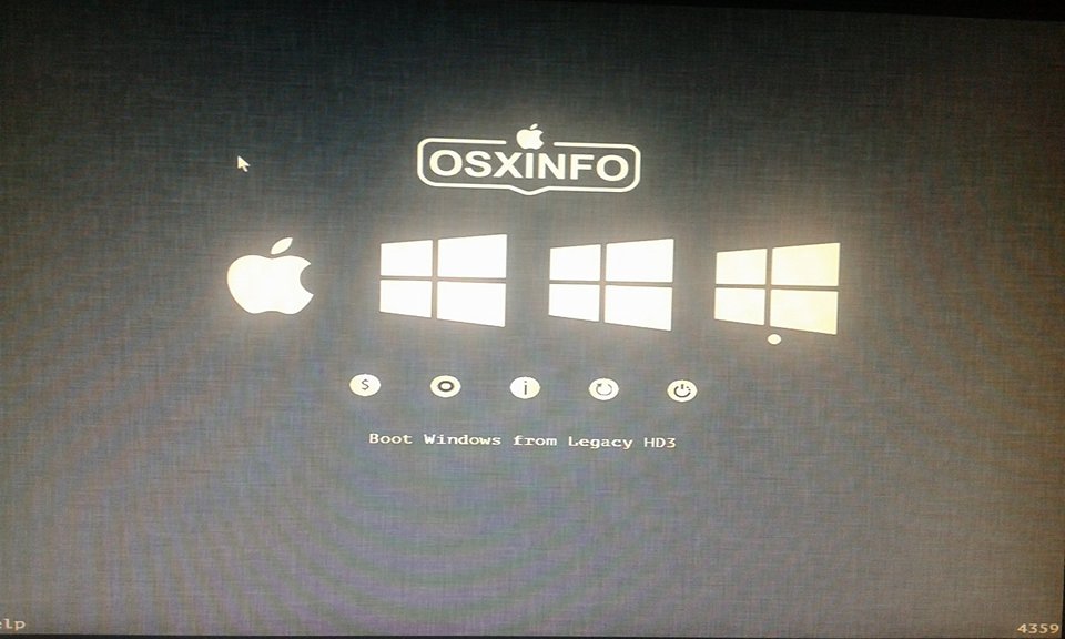

Kurulum sonrası USB / EFI içinde paylaştığımı z Clover bootloader ile sisteminizin USB olmamdan yüklenmesini sağlayabilirsiniz. Bunun için aşağıdaki rehberi takip edin.
Sisteminize uygun ayarları yaptıktan ve Clover bootloader kurulumunu bitirdikten sonra USB / EFI CLOVER içinden size gerekli dosyaları oluşturduğunuz yeni CLLOVER içibe kopyalayın.
