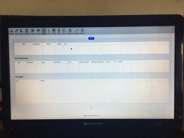

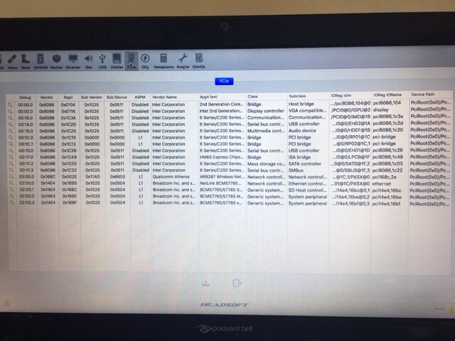

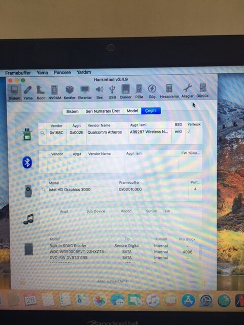

Hackintool Sistem / Çeşitli sekmesinin ve yine hackintoolden PCIe sekmesini ve ses kısımlarının ekran resmini paylaş. Ona göre yapman gereken bir şey varsa yönlendireyim.

Ethernet kartın için ekte paylaşığım kextleri kextlerş CLOVER / KEXT / OTHER içerisine ekle ve sistemi yeniden boot et dene. Bu işlemden önce çalışan EFI yedeğini almayı unutma.
SES tanımamış görünüyor sistemin Aşağıdaki video rehberi takip et.
daha kolay bir yolu yok mu ses tanıtmanın.. video da 3 ayrı layout ıd çıkıyor bende neredeyse 33 hangi birini deneyeyim :)
8,217
3,758
Her laoyut id ile deneyeceksin hangisinde sesi alabiliyorsan artık. Hepsinde de ses alabilirsin sadece birinde de. Deneyerek anlayabilirsin. Bu işin kolayı zoru yok. Yöntem bu.
