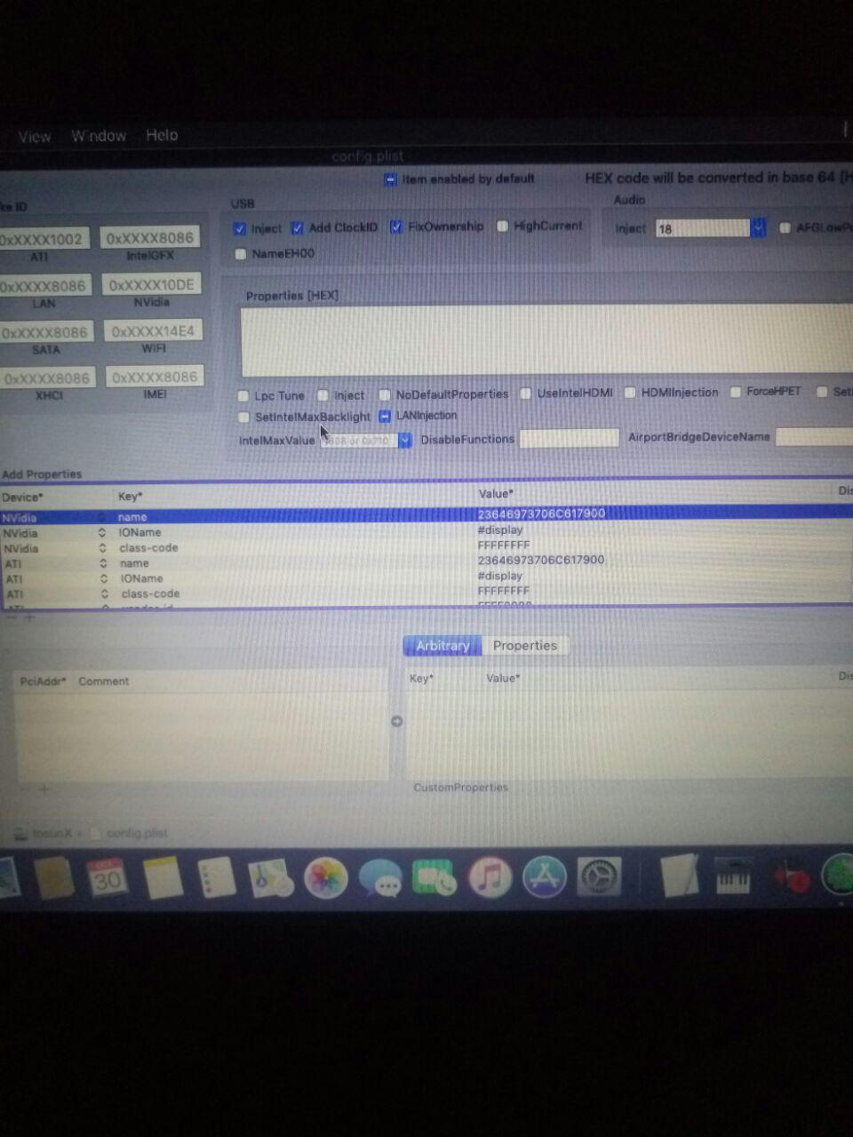

hocam en son adımda "- ile basarak kaldırın" kısmında hepsini kaldırdım fakat sonuç alamadım.sadece bir tanesini mi kaldırmam lazım dı ?
ve properties key alanında da hiçbir şey göremedim ben.

Realtek ALC255 ses kartım bu ve gerekli değerlerden iki tanesini denedim sonuç alamadım.Öncelikle atmış olduğunuz videodaki gibi denedim güncel kextler ile sonuç alamadım.Ardından sizin dediğiniz gibi silerek denedim yine sonuç alamadım.( - ile basarak kaldırın diye yazdığınız bölümdeki tüm dosyaları kaldırdım ben, burada bir hata yapmış olabilir miyim ? )
Cloover bootloader ile usb'siz açma işlemi yaparken , usb içindeki kexts dosyalarını efi içindeki kextler ile değiştirmek dışında ses ile ilgili harici bi işlem yapmadım.VoodoHd ile denememi önerir misiniz ?

bilgisayarım notebook hocam.tek tek tüm id leri denedim ama malesef çalıştıramadım.
bu ayarlarımda bi problem var mı hocam ?

config.plist'ini yüklermisin birde kullandığın notebook modeli markası ve donanım bilgilerini paylaşırsan kontrol yapabilirim
hatta kullandığınefi klasorünü sıkıştırıp yüklersen kullandığın kext versiyonlarınıda kntrol etme şansım olur

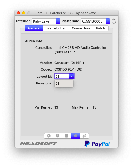

Merhaba alc256 ses id hepsini denedim çalışmadı 11,13,28,44,56 bunları denedim sorun ney acaba sierra da 13 kullanıyordum
ertan
9 Kas 2017
197
99
Bu sefer çalıştı, enteresan bir şekilde FBPatcher ile layout buldum ona göre patch yaptım ve device bölümüne çıkan layout'u yazdım. Ses VoodooHDA'dan 10 kat kaliteli ve yüksek çıkıyor. Mac'dan daha iyi diyebilirim. :)
