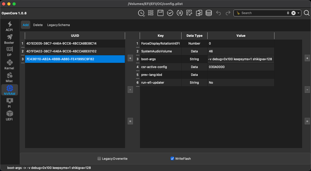

Dün Discord ile ilgili bir sorun vardı onu çözdüm bugün de Netflix izlemeye çalışırken S7706 diye bir hata kodu veriyor. Sanırım WhateverGreen DRM tablosundan bakarak ayar değişmek gerekiyormuş. shikigva=128 olması gerekiyor benim durumumda fakat bu değeri değişeceğim yeri de bulamadım. Yeni olduğum için bazı şeyler karmaşık geliyor.
Ekran kartım RX 6700 işlemci Ryzen 5700X3D.

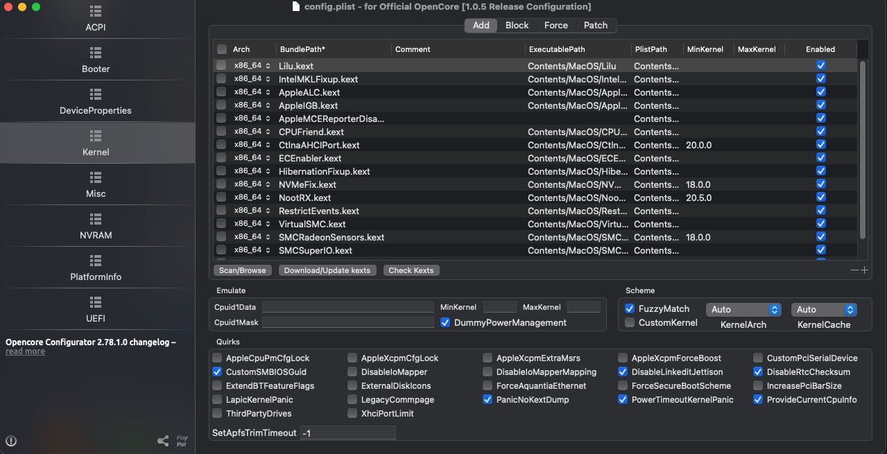

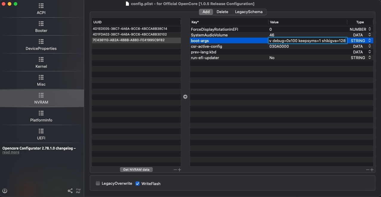

Ekran kartınızı sistemin tanıması için NootRX.kext kullanıyorsunuzdur.
Değeri NVRAM sekmesi boot args içerisine gireceksiniz.
Yeniden başlatırken NVRam reset gerekir.

Ekli dosyayı görüntüle 61024

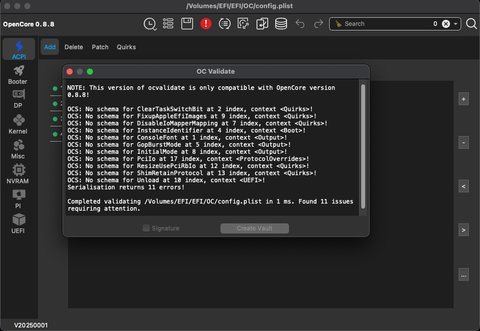

Özellikle kendim NootRX.kext indirmedim ama kextlerim arasında görünüyormuş. OpCore Simplify ile oluşturmuştum EFI'mi oradan kendi benim için indirmiş olabilir. Dediğiniz gibi config dosyamı açtığımda o değeri shikigva=128 yapmama rağmen izleyemiyorum. Bir de ek olarak OCAux ile config açtığımda 11 tane hata var diye uyarı veriyor. Onu da görselini ekliyorum.
18,284
9,275
OCAT güncel değil Hala 0.8.8 sürümünde önce onu güncelleyin yoksa devamlı hata alırsınız.
Bir başka sorun ekran kartınız ile ilgili.
RX6700 Mac uyumlu bir kart değildir. Bir yazılımcı tarafından hazırlanan NOOTRX.kext ile grafik hızlanma sağlar. Dolayısıyla Netflix, Apple TV vs sorun yaratır.
