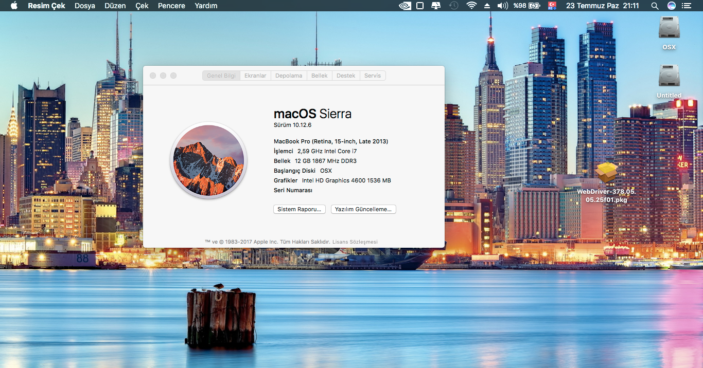

bu driveri yüklememe rağmen ekran kartımı hd4600 olarak görüyor yukarıdan nvidia yı seçip reset attım hala aynı
29,801
7,555
Şimdi imzana baktım. Cihazın Laptop ve grafik kartın GTX 950M, GTX 950 değil. Laptop cihazlar genel olarak Optimus teknolojisi kullanıldığı için harici grafik kartını kullanamazsın.
