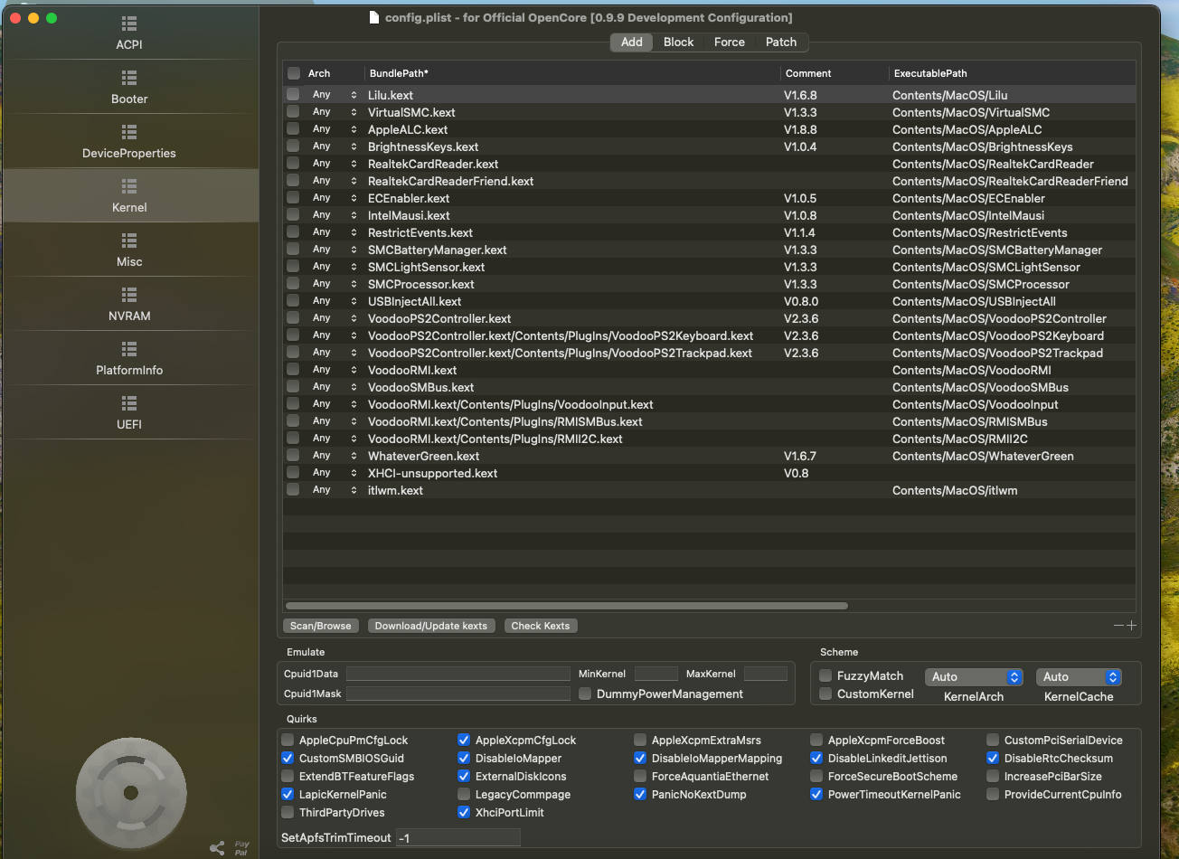

Ancak daha önce Intel cihazlar için Wifi ve Bluetooth bağlantı için gereken Kext'lerin "IntelBTPatcher, IntelBluetoothFirmware ,,IntelBluetoothInjector, , itlwm” kext’ler olduğunu düşünerek, bu kextleri Config dosyasına işleyip çalıştırmak istediğimde, bluetooth çalışmadı, Heliport ile denemeden önce de Wifi çalışmadı.
“itlwm" kext yerine Airportitlwm.kext kullanınca ise sistem açılmadı.
Airportitlwm.kext tek başına ve diğer kext'lerle bereber sistemi çalışmaz hale getirse de, "itlw" kurulu isle helliport vasıtasıyla wifi üzerinden internete bağlanıyorum.
Bluetooth'a ise hiçbir şekilde bağlanamıyorum. Bluetooth cihazımı sistem bilgileri üzerinden kontrol ettiğimde adres kısmı "null" olarak görünüp, yonga ailesi "BCM_4350C2" olarak görünüyor. Aida64’u kontrol ettiğimde hep Intel Bluetooth yazıyor. Bluetooth cihazımın yongası İntel mi, Boardcom mu anlayamadım. Acaba Intel olduğu halde bir şekilde Boardcom olarak gördüğü için mi intel ile ilgili kextler çalışmasına engel oluyor, yoksa sistem bilgilerinde yer alan husus doğru ve ben mi bu kartın intel olduğunu sanarak yanlış kext'lerle uğraşıyorum.
Özetle bir çok denemeye rağmen Heliport dışında native şekilde wifi bağlantısı ve hiçbir şekilde bluetooth cihazını kuramadım.
Heliport en azından wifi bağlanmamı sağlıyor ancak sistemi her başlattığımda uygulamayı yeniden açmaya ihtiyaç duyması nedeniyle kullanımı rahat değil, eğer wifi için heliport dışında bir çözüm bulamazsam, sistem açıldığında Heliport'un da otomatik olarak çalışıp wifi'ye bağlanmasını nasıl sağlarım?
Kullandığım kext'ler ve config dosyam aşağıdaki gibi.

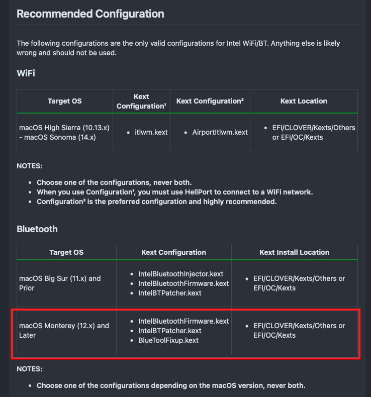

Öncelikle tabloyu inceleyin. Bluetooth konusunda dikkat etmeniz gereken kısmı işaretledim. BigSur sonrası IntelBluetoothInjector.kext kullanılmaz. Kullanmanız gereken kextler de işaretli alanda. Son sürümleri elinizde yoksa ki öyle görünüyor yazın ekleyelim.
AirportItlwm.kext için de durum aynı. Alpha 2.3.0 sürümünü kullanacaksınız. Eklediğim sayfada iki farklı Sonoma kext göreceksiniz. Sonoma 14.4 için olan sürümü indirip kullanacaksınız.
Ve bu kextleri plistinize ekledikten sonra NVRam Reset yapacaksınız yoksa çalışmayacaklardır.
Tüm bunlara rağmen Bluetooth çalışmıyorsa Usb sorunu var demektir ki Usb eşleme yapmanız gerekir. Bu konu ile ilgili rehber forumda vardır.

Sorun çözüldü. Aslında Github'daki OpenIntelWireless hareketinin direktifleri gereği BigSur sürümü sonrası IntelBluetoothInjector kextini kullanmamıştım, ama yukarıda tüm paket dosyalarından bahsederken onu da katmışım, onun yerine BluetoothFixUp yazacaktım, benim hatam.
Güncel Kext'leri başkalarına aynı konuda yazdığınız cevaplardan edindim. Daha önce AirportItlwm.kext çalışmamasını ve sistemin açılmasını engellemesini ise eski sürüm olmasına bağlıyorum.
Sizin de bahsettiğini gibi Sonoma 14.4 sürümüne ilişkin olan sürümü indirip kurunca tek denemede hem bluetooth hem wifi çalıştı.
