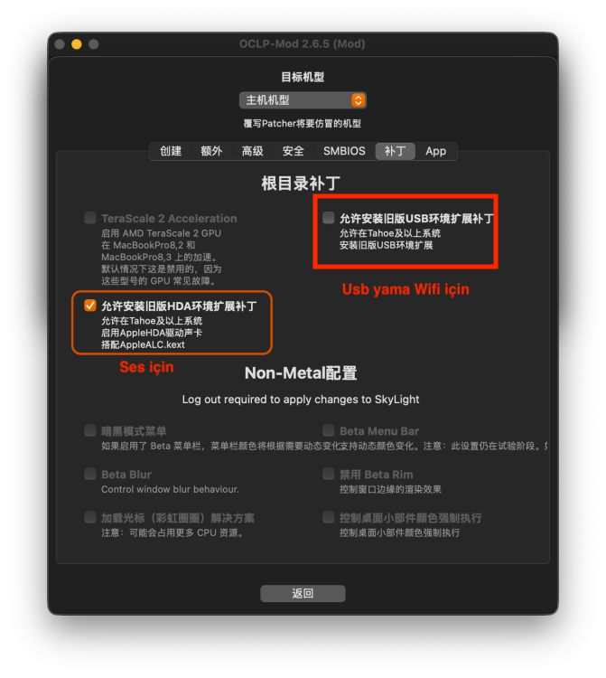

Usb Wifi adaptörünüz Sequoia dahil ekli sayfadaki uygulama ile çalışır. Ancak Tahoe üzerinde çalışması için yine bağlantısını verdiğim sayfadaki OCLP-Mod uygulamasının indirilip yüklenmesi ve ardından da Chris1111 tarafından hazırlanan uygulamanın yüklenmesi gerekir. OCLP-Mod uygulaması Çinli bir öğrenci tarafından geliştirilmiş olup hem Tahoe ses sorununu çözer hem de Usb Wifi Adaptörlerin çalışmasını sağlar. OCLP-Mod uygulamasının çalıştırılabilmesi için OCLP çalıştırmak için geçerli olan şartlar aynen uygulanmalıdır.

Öncelikle sözü edilen uygulama OCLP değil OCLP-Mod Bunu açıklığa kavuşturalım. Tahoe için OCLP yok ve OCLP Team 2026 kışından söz ediyor.
OCLP-Mod uygulamasını çalıştırabilmek için:
1. Sistemizde ya Amfipass.kext kullanacaksınız ya da amfi=0x80 komutunu. (Bazı durumlarda ikisi de gerekebiliyor)
2. csr-active-config değeri 03080000 olarak değişecek.
3. NVRam Reset yaparak config.plist üzerindeki bu değişiklikler sonrası sistemin normal açılıp açılmadığı kontrol edilecek
4. Sistem Recovery diskten başlatılacak ve Terminalde csrutil disable komutu ile SIP disable edilecek.
5. Sistem yeniden başladıktan sonra önce OCLP-Mod sonrasında da Wifi Dongle uygulaması yüklenecek.
Dikkat: Apple Tahoe sürümünde yeni bir Usb haritalandırma yaptı. Sistem için bu haritalandırma yapılmazsa uygulama simgesi tıklandığında Wifi kext yüklenmedi vs hatası verecektir.
Öncelikle yapmanız gereken sistemin Usb haritalandırmasını yapmak ve sisteme uyumlu bir UsbMap.kext oluşturmaktır.

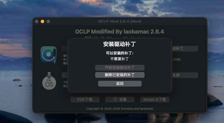

Ben ilk yüklediğimde sequioda portlarım çalışıyordu sonra tahoe güncelleyince portlarım gitmişti. USBMappingi tekrar yaptım ve düzeldi yani benim portlarımda zaten sıkıntı yoktu hepsi çalışıyor şuan. Hatta garanti olsun diye rehberi tekrar yaptım attığınız.

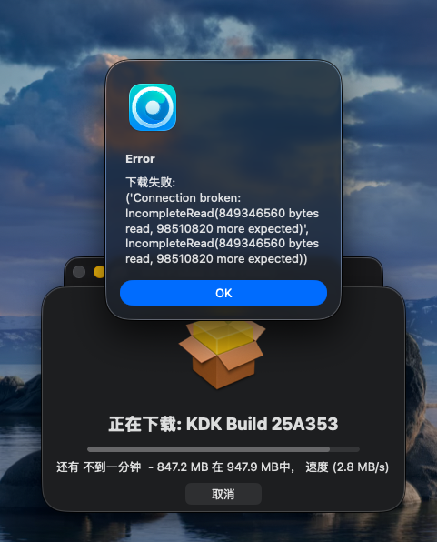

Verdiğiniz OCLP Mod u indirdim bu sefer Install butonu aktif gösterdiğiniz ayarlarıda yaptım fakat aşağıdaki hatayı alıyorum ilk başta internet hatasıdır dedim tekrar denedim fakat aynı yerde tekrar hata çıktı.
18,401
9,303
Bağlantı hatası veriyor.
Sayfadan manuel indirin.

İndirdim kurdum şimdi ne yapmam gerek?
Kurup yeniden başlattım bir şey değişmedi çünkü.
Tekrar OCLP den açmam gerekiyormuş yeniden başladı ve USB geldi Allah razı olsun hocam. :)
OCLP-Mod KDK'yı otomatik indiremediği için manuel indirip kurdunuz. OCLP_mod açıldığında otomatik gördü ve gereğini yaptı. Güle güle kullanın :)
Yalnız dikkat güncelleme yaptığınızda OCLP-Mod yamasını kaldırmak gerekecektir. Güncelleme sonrası yeniden yama.
