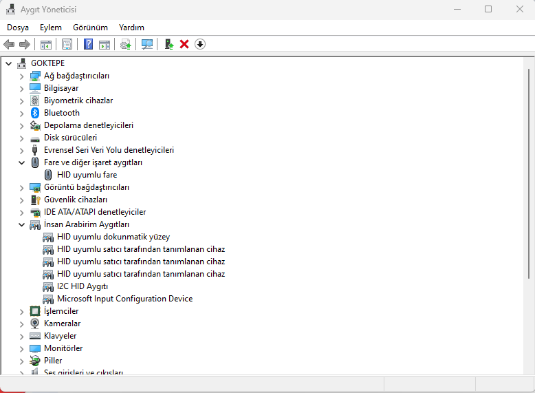

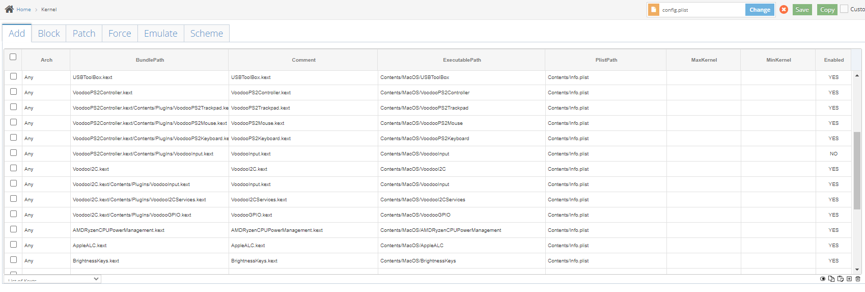

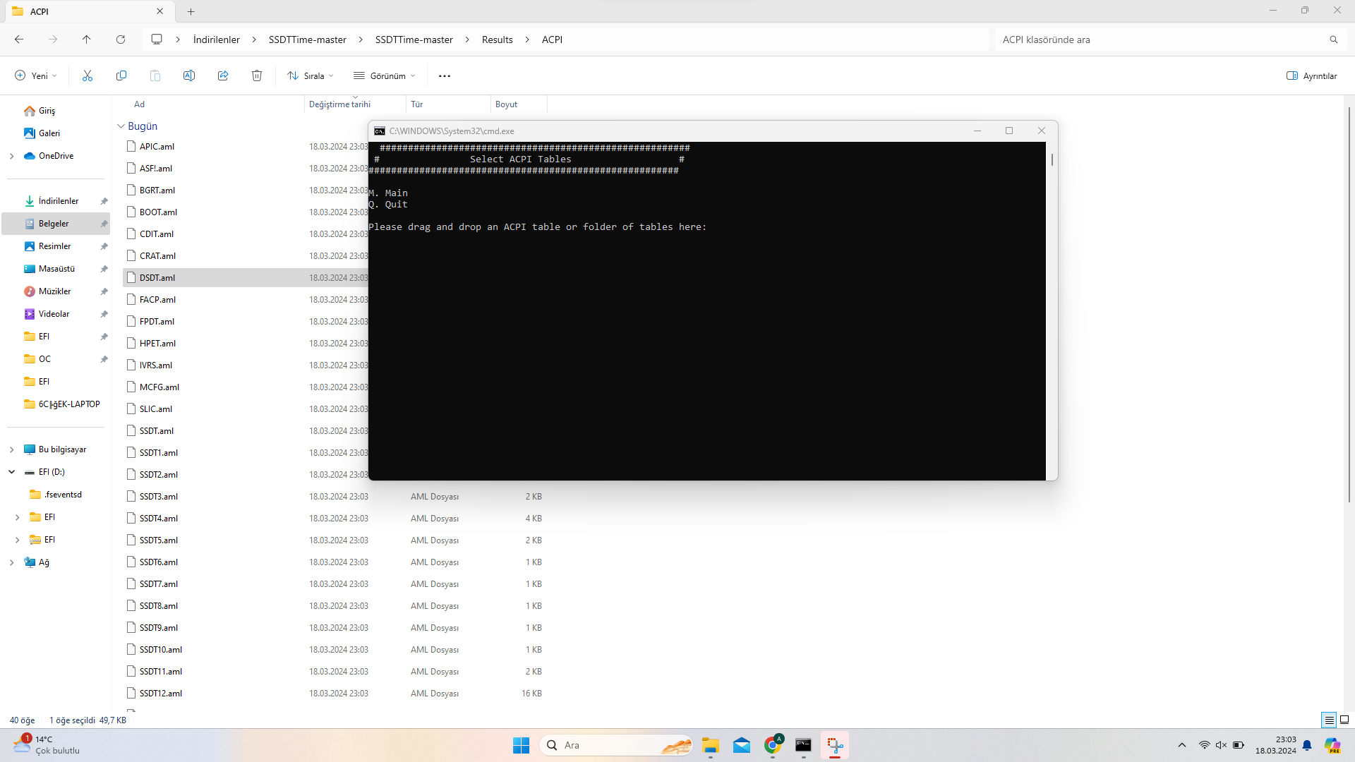

Hocam ben bu verdiğiniz konuyu inceledim. Fakat sonrasında zaten farkettim ki sizin son gönderdiğiniz EFI dosyasında bu kext ler işlenmiş zaten ama malesef touchpad im çalışmıyor. SSDTTime-Master dump yaparak ekteki ACPI ları çıkardım. Çıkarttığım ACPI ları ve EFI(drive dosyası olarak) dosyasını da ekledim. Bu ACPI ları config.plist e ekleyerek bunun üstesinden gelebilir miyim eğer öyleyse de bunları en düzgün sitedeki oc config düzenleyiciden mi yapabilirim? İnceleyip bana dönüş yapabilir misiniz acaba?

Bunu düzeltmenin üç yolu var. İnceleyin
Yine Lenovo için belirtilen yolun yardımı olabilir.
Hocam ben şimdi bu verdiğiniz linkleri inceledim hatta çok fazla sayfadan da araştırdım. Ama bendeki SSDTTime da ekteki youtube videosunda göründüğü üzere windows sürümleri falan gelmiyor. Bunun için SSDTTime ile çıkarttığım ACPI dosyaları içerisinden DSDT.aml yi sürüklüyorum (Birkaç yerde öyle okudum) ama o da işe yaramıyor. Başka birkaç yerde iasl nin olması lazım diyordu. Birçok farklı yerden dosya buldum indirdim. Farklı yabancı kaynaklardan da ama ne yaparsam yapayım beceremedim. Biraz daha yol gösterebilir misin sana zahmet? Bu trackpad olmayınca ilerleyemiyorum çünkü anladığım kadarıyla mac os yükledikten sonra bir tık daha kolay olacak hackintool vb uygulamalarla.
18,953
9,659
Belki de son derece basittir.
Touchpad modeliniz nedir sizin?
18,953
9,659
Belki de sizde olan VoodooI2CSynaptics yerine VoodooI2CELAN çözecektir.
VoodooI2CHID sizin için uygun olması gereken kext
Denediniz mi?
İlk paylaştığım VoodooI2C ile diğerlerini ya da Touchpad modeliniz neyse deneyeceksiniz.
Tıpkı daha önce paylaştığım rehberde olduğu gibi.
Ve şunu da yazmak zorundayım; @Ediko tarafından hazırlanan rehber şu ana kadar gördüğüm en anlaşılır en sağlam rehberdir.
Bu rehberi uyguladınız mı? Ya da aldığınız hata nedir?
Çok araştırdım yerine çözülebilecek elle tutulur sonuçlar hatta alınan hatalar lazım bize.
Intel tabanlı işlemcilere Mac kurmaya çalışıyoruz. Sınama yanılma ve bol bol hata alma işidir bu.
