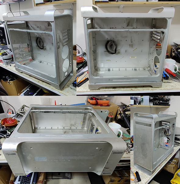

2. Adım
Kabullendiğiniz bu yolda kasayı soyup soğana çevirmek. Power Supply dahil herşeyi açın. Şayet benim gibi eski bir kasa bulduysanız canavar kullanacaksınız demektir.
Kasayı soyma işlemi sırasında elinizi kolunuzu çizip kesebilirsiniz. Önlem alın. eldiven tavsiye ederim.
Ekli dosyayı görüntüle 42566
Söktüğünüz ne kadar parça, somun, civata vs varsa saklayın sakın atmayın. Lazım olacak.
Ekli dosyayı görüntüle 42567

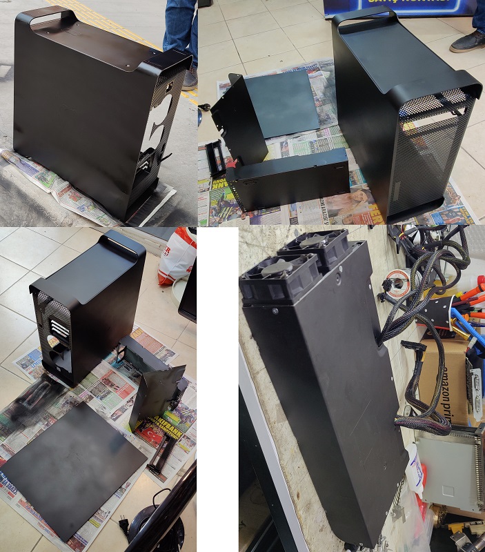

3. Adım
Soyduğumuz kasadan çıkan board ayakları ve vidalarını yeni takacağımız board' a takıyor ve kasanın arkasında tutarak arka fanların olduğu bölümü kasmemiz gerekiyor. Aynayı takacağımız alanı kesiyoruz. Kesme işlemi öncesi power supply'ı boyadım ben. Kasa kesme işleminden sonra kasayı boyama işlemine geçiyoruz. Boyama sırasında kasanın ön panelindeki usb girişi ve power butonu ve arka panelde kilit kolunu boyamak istemezseniz benim gibi onları bantlayın. Kasa'nın yanlarındaki elma'nın durmasını istiyorsanız mutlaka üzerine kağıt bant ya da koli bandı çekin ve falçata yardımıyla elma şeklinde kesin. Boya kuruduğunda bantı sökersiniz. Boyayı kurumaya bıraktığımız sıra power supply' ımızı toplamaya başlıyoruz. İş toplamaya geçiş olunca o kadar rahatlıyor ve heyecanlanıyorsunuz ki anlatamam. Basit şeylerle mutluluk budur.
Ekli dosyayı görüntüle 42568
Ekli dosyayı görüntüle 42569
Kasa boyası kuruduysa artık power supply'ı ve board'u ve diğer bileşenleri yerleştirmek kalıyor. Öncelikle board' un duracağı yeri önceden belirlediğimiz alana board'u yerleştirerek ayaklarını kasaya yapıştırıyoruz. Öncelikle yapıştırıcının yanında verilen yüzey temizleyici vardır. bu yüzey temizleyici aynı zamanda hızlı donmayı da sağlıyor. Kasaya yüzey temizleyiciyi sıkıyor ve ayaklara yapıştırıcı sürüp yerine oturtuyoruz. Sonra boardun vidalarını söküp kasadan çıkarın. Ayakların yanlarını iyice sağlamlaştırmak için yapıştırıcı döküp spreyle dondurun. Artık montaj' a hazırsınız. Power Supply' ınızı yerleştirin.
Ekli dosyayı görüntüle 42570
