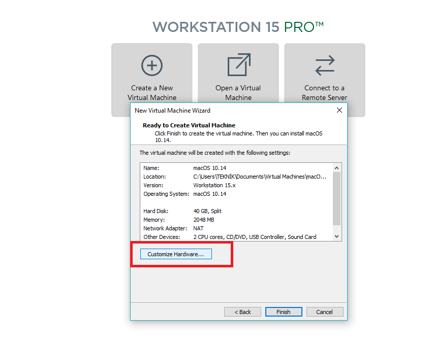

7:Burada, Customize Hardware tıklayıp, 1-2 değişiklik yapalım.

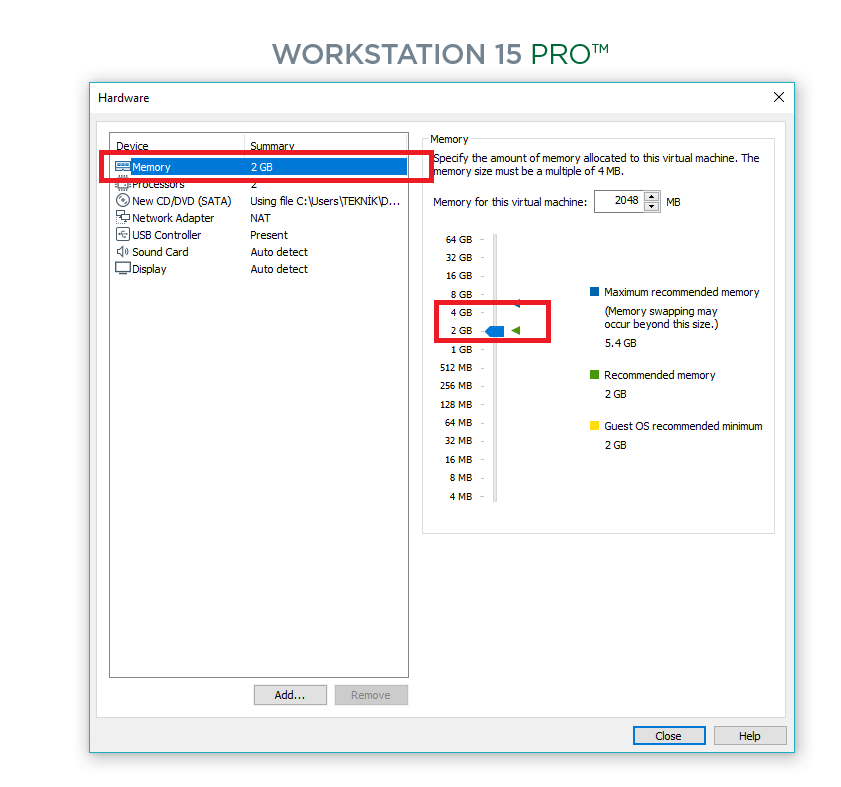

8:Burada, Memory yazan yere tıklayıp, 2 GB olan Ram belleğimizi sistem ayarlarınız izin veridği sürece ve yeterli belleğe sahip iseniz 4 GB çıkaralım.

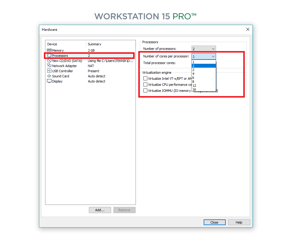

9: Aynı şekil de, Precessors yazan işlemci yerimize tıklayıp, sol taraf da görüldüğü üzere sistem ayarlarınız izin verdiği sürece, çekirdek sayımızı, 1'den 2' ye alıp, close tıklayarak kapatalım.

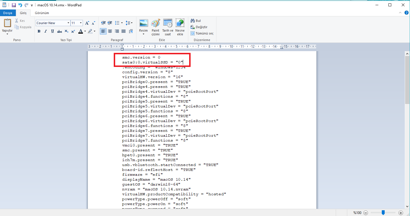

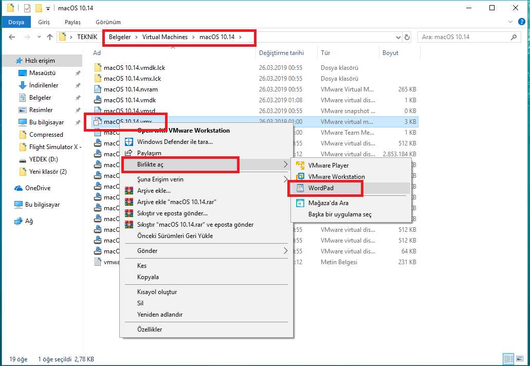

10:Burada, işaretlenen yerleri dikkate alarak, kendi sisteminiz de, Belgelerimin>Virtual Machines> Verdiğiniz OS X ismine tıklayıp, içine girelim ve içinde ki işaretlenen dosya üzerine, Mouse ile birlikte sağ tık yapıp, resimde gösterilen bir şekil de, WordPad ve ya benzeri başka bir dosya düzenleme aracı ile açalım.
11:Burada en üste, sayfanın en aşağısın da verilen kodları, smc.version = 0 ve sata0:0.virtualSSD = "0" kodlarını, alt alta gelecek şekil de yazıp, kaydedip kapatalım.

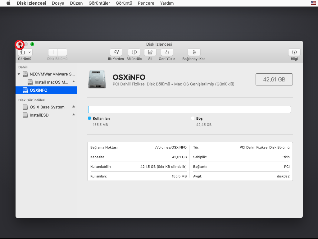

14:Burada işaretlendiği gibi, Disk izlencesine tıklayıp, sürdür diyelim.

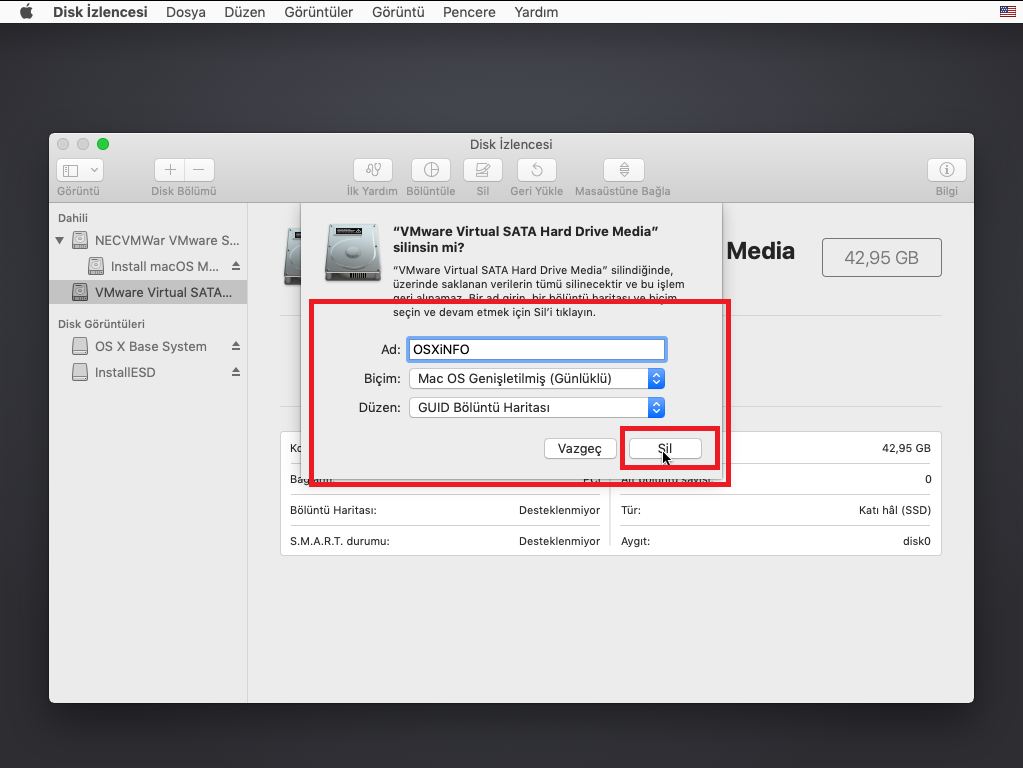

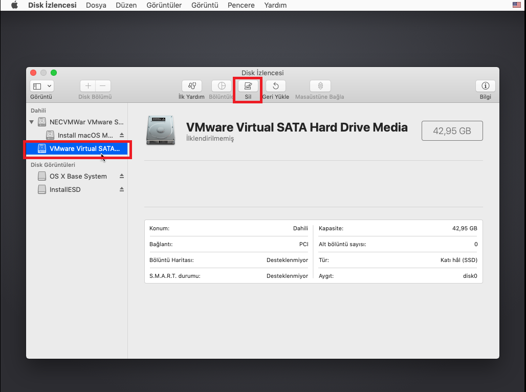

15:Burada, işaretlendiği gibi önce VMware Virtual SATA HDD seçtik den sonra, sil yazan yere tıkayalım ve kurulum için HDD hazırlayalım.
16:Burada işaretlenen yerleri, kendinize bir isim belirledik den sonra, geriye kalan ayarları işaretde olduğu gibi yapıp, sil diyelim.
17: Silme işimiz başaralı bir şekil de bittiğini gördük den sonra, işaretlendiği gibi, bitti tıklayalım.
18: İşaret de gördüğünüz gibi, x tıklayalım ve bu sayfadan çıkalım.

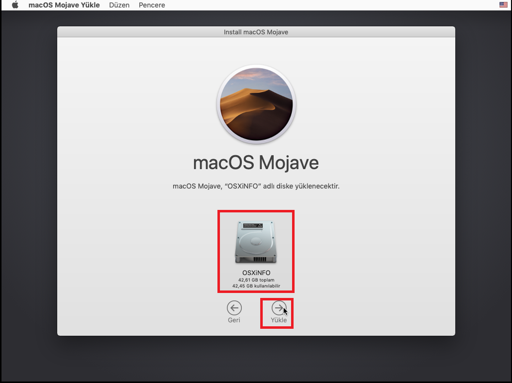

22: Hazırladığım , HDD seçip, işaretlendiği gibi yükleye basalım.

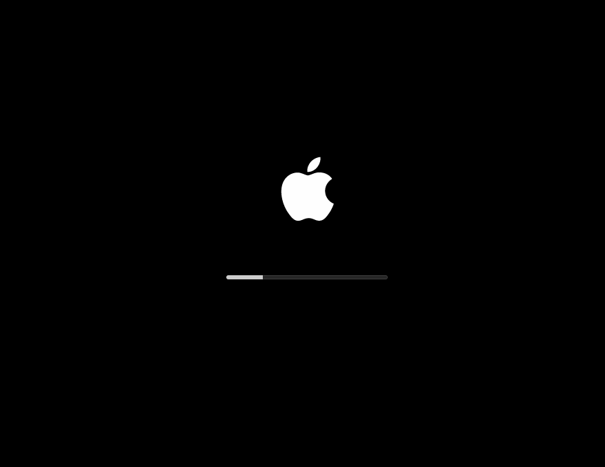

23: Burada ilk ekran da gördüğünüz gibi dolum çizgisinden sonra, sistem yeniden başlayacak ve bir sonra ki ekran da görüldüğü üzere kuruluma başlayacak, kendinize şimdi güzel bir kahve yapın ve kurulum bitene kadar keyfini çıkarın.

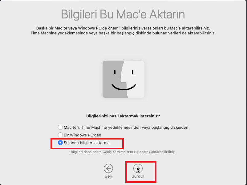

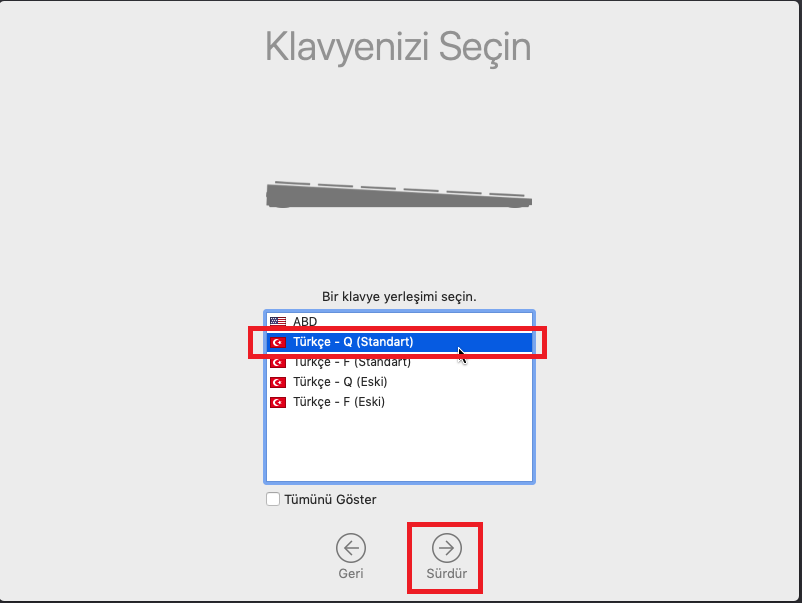

25: İşaretlendiği gibi, Klavye seçip, sürdür diyelim
26: İşaretlendiği gibi, sürdür diyelim.
27: İşaretlendiği gibi, seçip devam edelim.

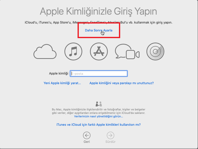

28: Burada bir Apple kimliğiniz var ise giriş yapa bilirsiniz, yok ise işaretlendiği gibi daha sonra ayarla tıklayıp devam edelim.
29: Atla tıklayıp devam edelim.

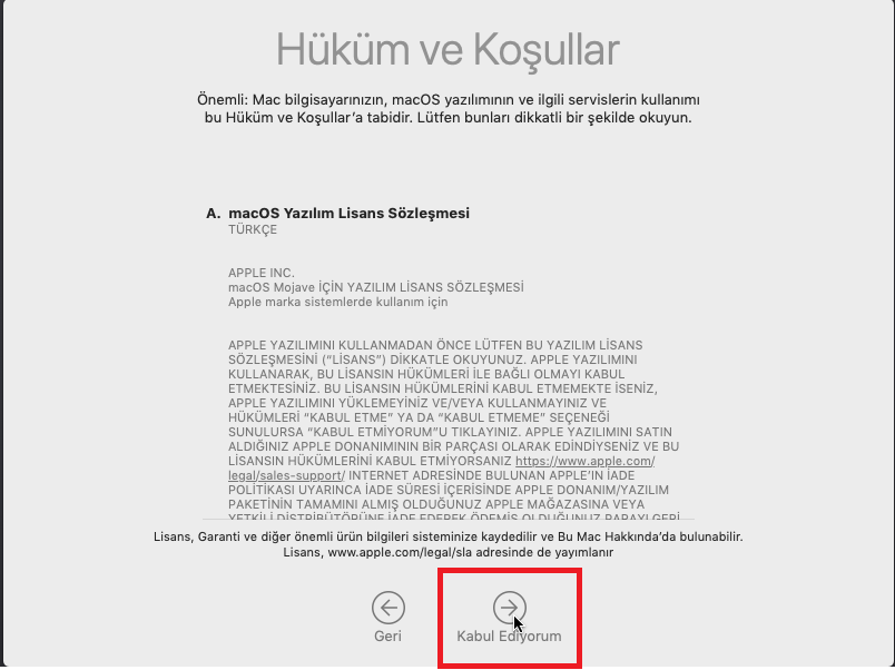

30: Kabul ediyorum tıklayıp ve tekrar kabul ediyorum tıklayıp devam edelim.

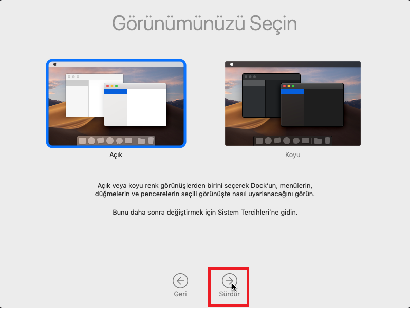

33: Kendinize göre bir görünüm seçip sürdüre tıklayıp devam edelim.

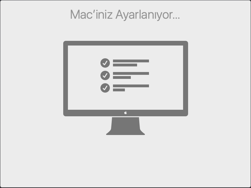

34: Sistemin ayarlamasını bekleyelim ve masa sütümüze ulaşalım.

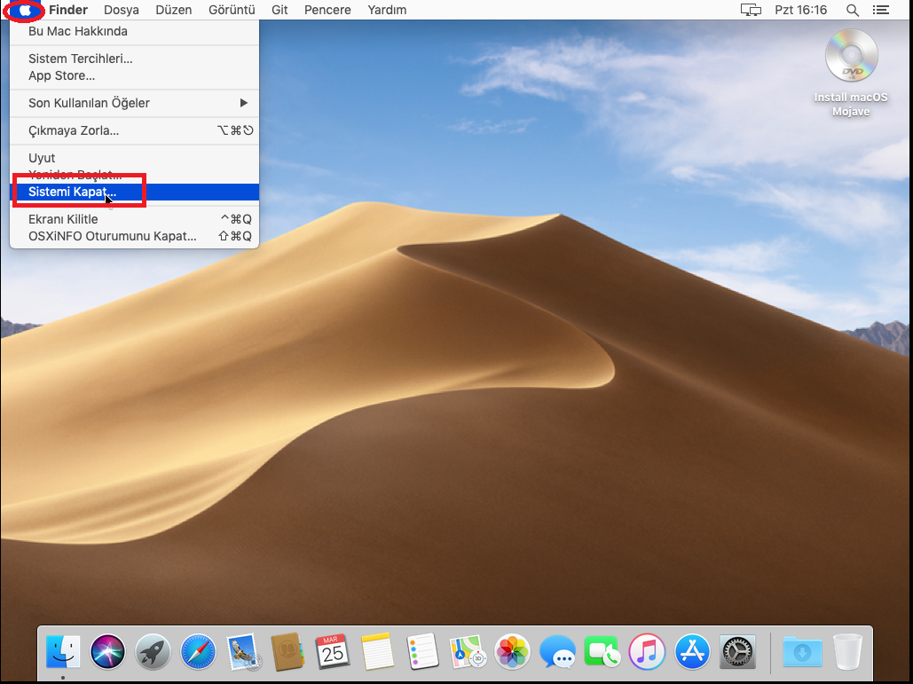

36: Burada ekranımızın kext dosyası olmadığı için takılmalar oluyor, şimdi sıra ekran donmasını gidermek. İşaretlendiği gibi, önce elma logosuna tıklayıp daha sonra, Sistemi kapatalım.
37: Edit virtual machines setting tıklayıp, işaretlendiği gibi, masa sütüne indirdiğimiz, com.vmware.fusion.tools.darwin.zip.tar dosyasını masa üstüne çıkaralım ve için de bulunan, darwin.iso dosyasını bulalım sonra OK yazan yere tıklayalım ve tekrar sistemizi başlatalım.

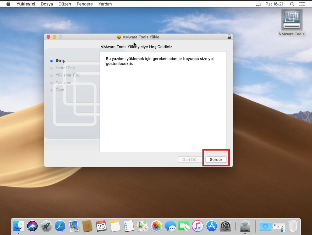

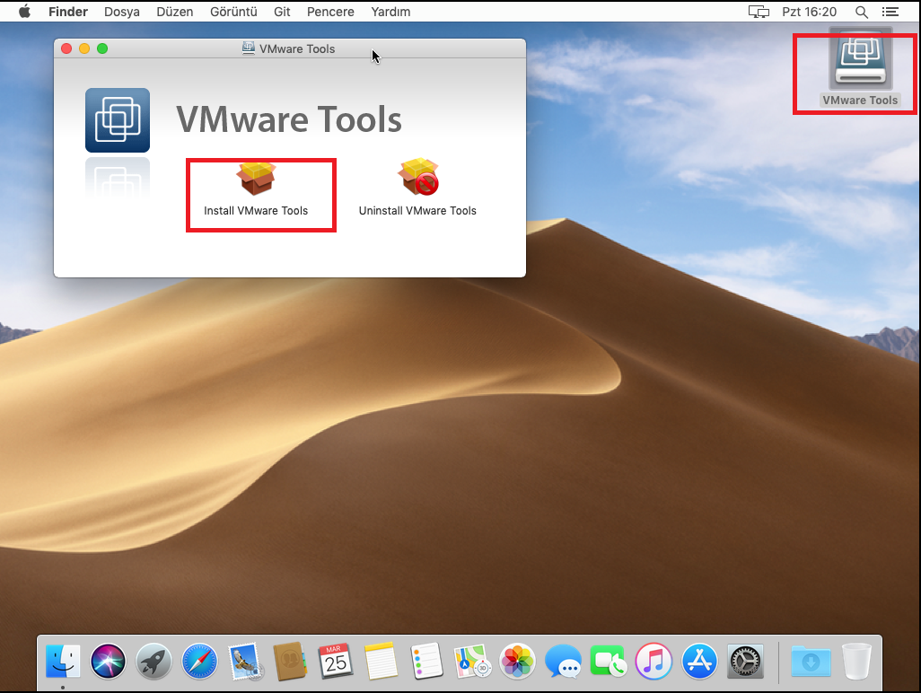

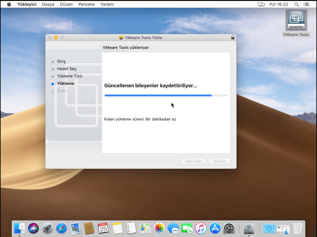

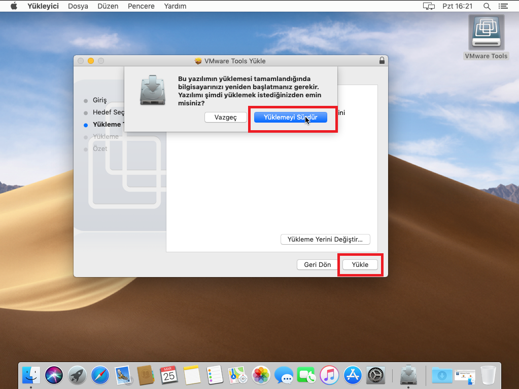

38: Masa üstüne gelen, VMware Tools aracına tıklayalım ve Install VMware Tools tıklayalım.
39: Sürdür tıklayalım.

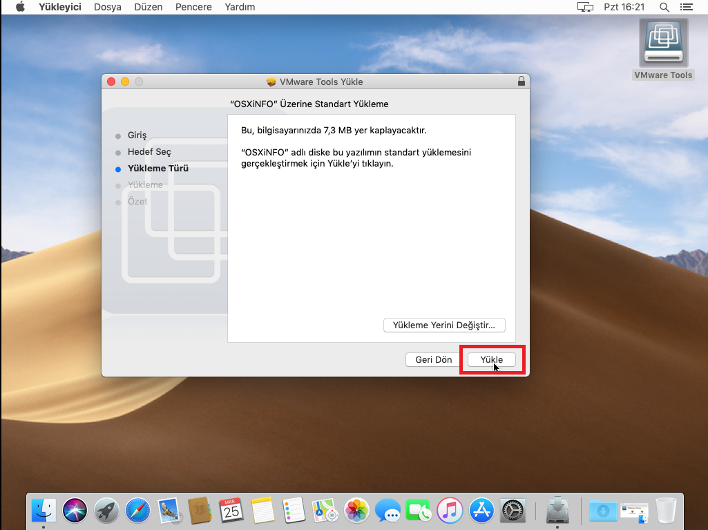

40:Yükle tıklayalım.

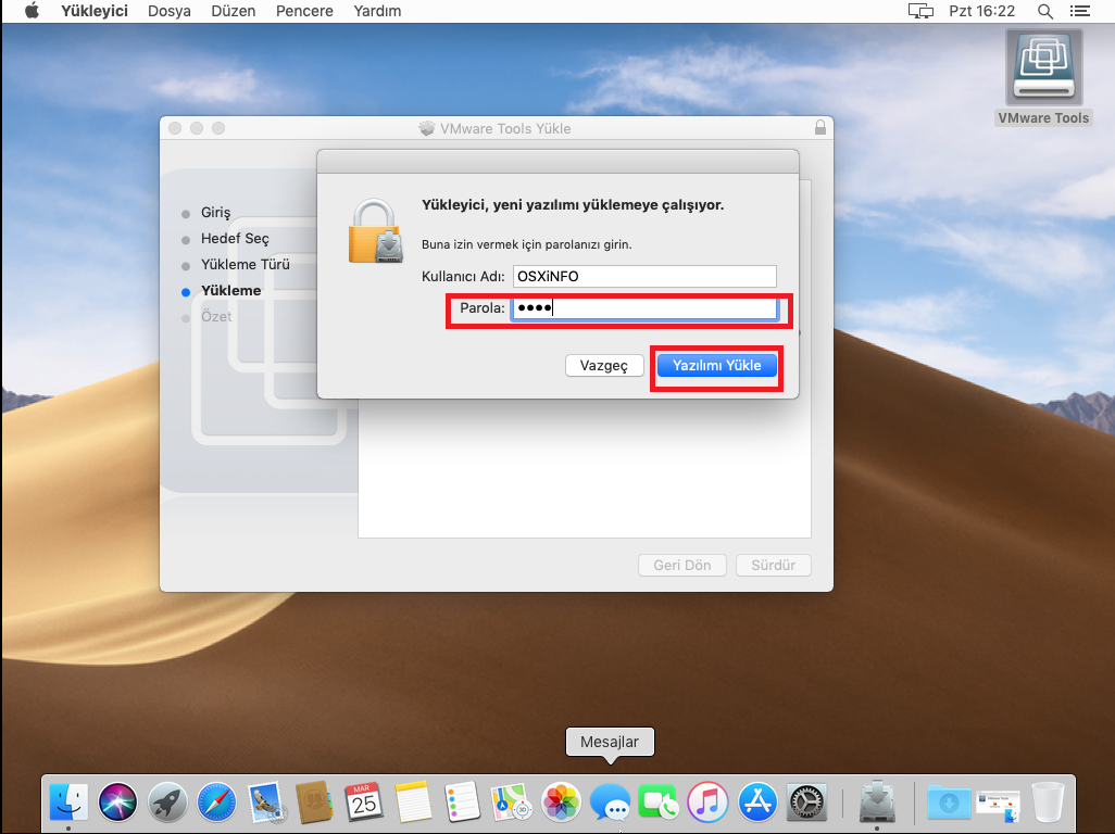

41: Şifremizi girelim ve Yazılımı yükle tıklayalım.
42: Yüklenmesini bekleyelim.

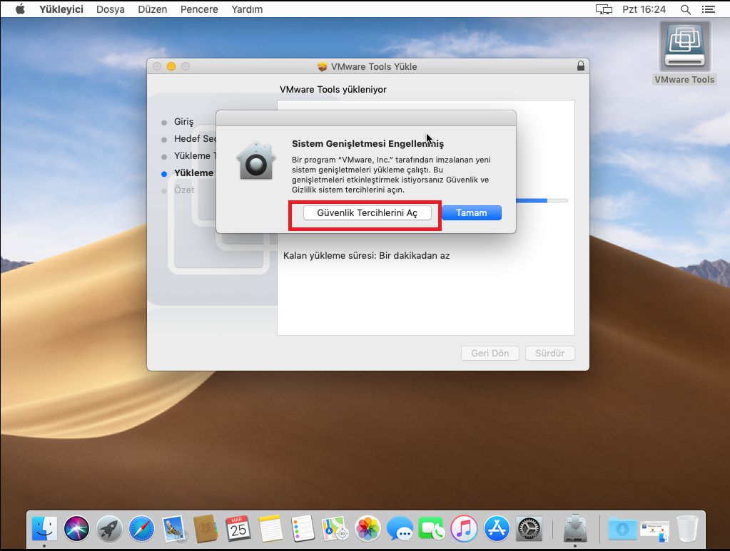

43:Burada sizlerin de ekranıza böyle bir işaret çıkar ise, Güvenlik Tercihlerini aç tıklayalım.

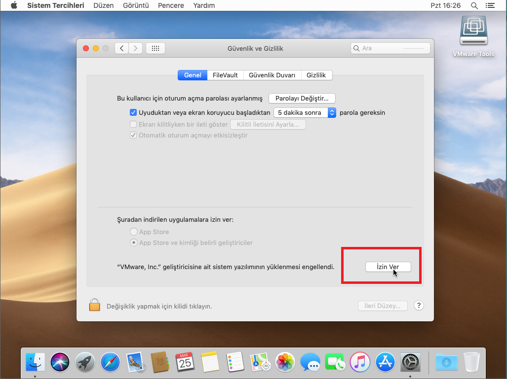

44: İzin ver tıklayalım.

Eklenecek komutlar;
smc.version = 0

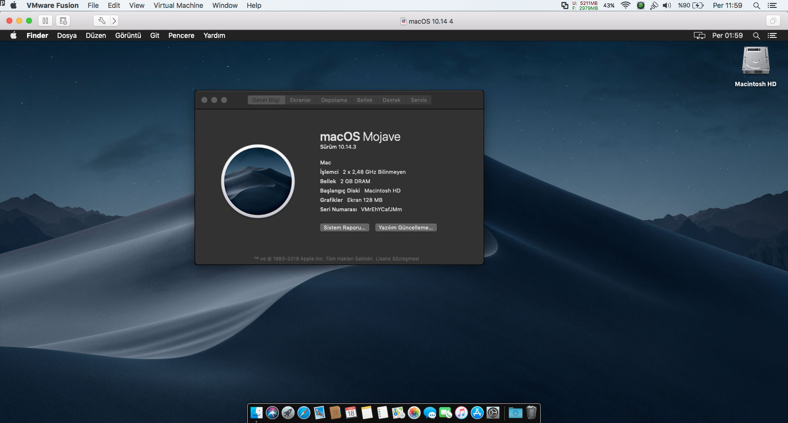

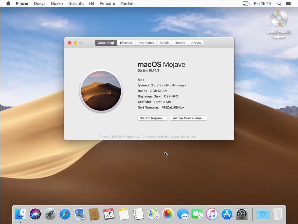

Teşekkürler mojave inceleyebilmek için iyi oldu.
10.12.6 Sierra üzerinde VMware Fusion 10.0.1 kullanıyordum ve en son 10.13.x kurduruyordu. VMware Fusion 11 indirdim ve bu imajla mojave kurdum, ekran resmini paylaşıyorum.
