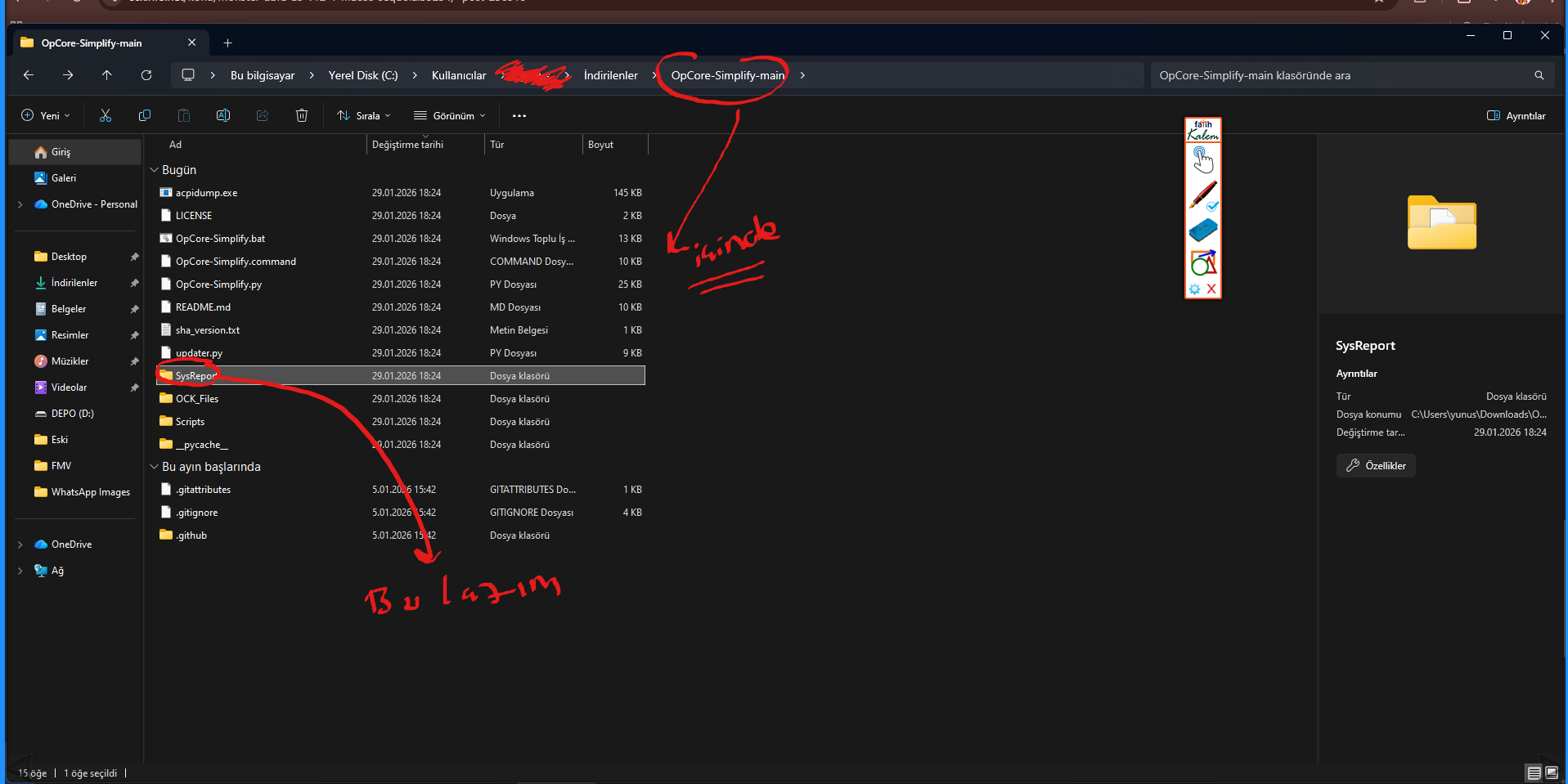

Hacı bana ACPI dosyaların lazım değil. Sys report klasörü lazım
Oradan senin sistemine uygun temel bir EFI oluşturacağım simplify ile
ayrıca donanımların ayrıntılı dökümü de o sys report da

Önce o eski sys report klasörünün adını değiştir. Sysreport_1 yap mesela. Ardından Simplify ı tekrar çalıştır. Select hardware report de ve e tuşuna bas ardından oluşan sysreport klasörünü bana gönder

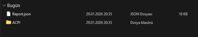

Şu iki dosya bana lazım
WIFI kartı intel değil mi?
Simplify da gözüken intel çünkü

dediğin gibi yaptım üstad
aynen wifi kartım intel
