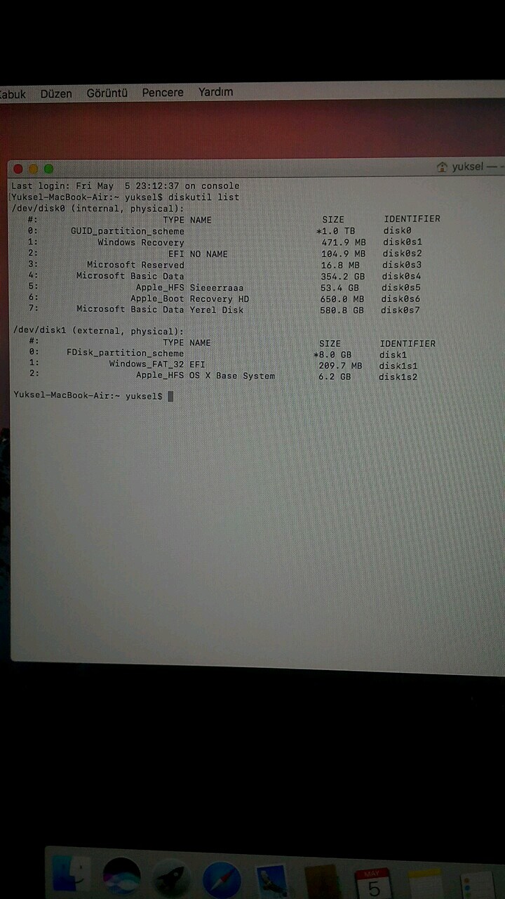

Hocam forumdaki uefı için clover bootloader ayarını yaptım ama açılışta yine direk Windows açılıyor dediğiniz kodu terminale yazdım ve sonuç ;erNUuPSOKjKDcpZEV6lkDe1DHv_kpcW2.jpeg

Yanlış kurulumu seçiyorsun. OS kurulumunu Windows yanına yapmışsın. Dolayısıyla Mac için harici bir EFI bölüntüsü oluşmaz ve Clover kurulumu başarılı olmaz. Takip etmen gereken kurulum yöntemi #8 mesajda paylaştığım yöntem olacak. Bunun kurulumunu yaptıktan sonra EFI dosyası OS X kurulu HDD içinde oluşturulur. Bu klasör içine USB / EFI içindeki dosyaları atarak sistemin USB olmadan açılmasını sağlayabilirsin.
Eğer bu yöntem ile sonuç alamazsan, Windows'un NO NAME isimli EFI bölüntüsünü mount et. Ve USB / EFI içindeki CLOVER klasörünü buraya kopyala.
