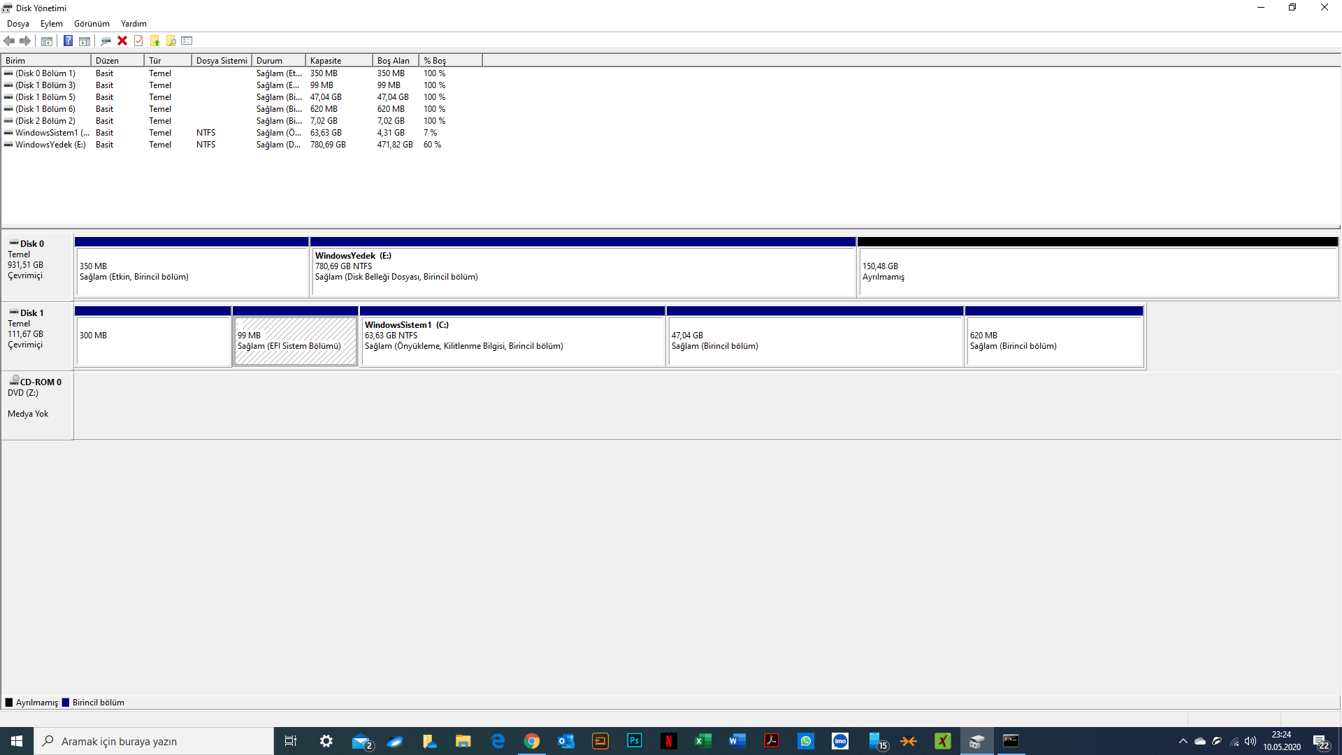

merhabalar uefi sistemde windowsumun yanına bölüntü açarak mojave kurulumunu gerçekleştirdim. ama kurulum sonrasında bootloader kurulumunu bir türlü yapamadım. aşağıda disk listemin görselini paylaşıyorum yardımcı olabilecek olan var mı?
Aşağıdaki rehberi takip edersen bootloader sorunun kalmaz.
Yukarıda verdiğim konuyu detaylı incelememişsin sanırım. Eğer incelemiş olsaydın bu ayarlara ihtiyacın olmadığını işlemin windows üzerinden yapıldığını tespit etmiş olurdun.

inceledim lakin videodaki diskpart içerisinden tüm işlemleri yapıyorum mac osun kurulu oldugu parttı da seçiyorum ama assing komutuna yazdıgımda videodaki sonucu almak yerine aşagıdaki resimdeki sonucu alıyorum
bir önceki gpt diskte de aynı sonucu aldığım için mbr ye kurulum yaptım yine aynı sonucu alıyorum
disk yönetiminde disk 0 içindeki 3. bölüm olan 150 gb lık alanda kurulu mac
bu şekilde
MBR disk ile UEFI kurulum olmaz. GPT olmak zorunda.
Ayrıca yukarıki görselde mi hata yaptın bilemiyorum ama komut "assign" olmalı.

aynı ekranı alıyorum hiç bir değişiklik olmuyor. command ekran resmindeki durum ile karşılaşıyorum gpt kurulumunda da
o yüzden mrb diske kurulum yaptım ama yine aynı durumla karşılaştım. dediğiniz gibi bu diskte normal hata almam ise bir önceki kurulumumda neden aldım anlayamadım iki gündür kurulumu yapıyorum herşey tamam bir tek bootlooader işlemini gerçekleştiremedim.
tekrar gpt diske kurulum yapcam simdi yine aynı sorun ile karşılaşır isem o halinde ekran resmini paylaşacağım buradan
Tamam sen kurulum yap ve yazdığın komutlara dikkat et.

yine aynı şekilde windowsun efisi ile macın efisi aynı partta mı oluyo anlamadım neden hep aynı hatayı alıyorum. yazdıgım kodların da doğru oldugu gözüküyor
Komut satırınsa assign komutunu girer misin rica etsen ve öyle ekran görüntüsü at.
Biz anlaşamıyoruz sanırım.
Ben senden "assign" yazmanı istiyorum sen ise en baştan beri "assing" yazıyorsun.
assign Türkçe anlamıyla atamak anlamına gelmektedir ve harf ataması yapar diske, assing ise bir iç yada dış komut değildir.

şimdi oldu :) lal olmuşum haberim yok tırnakları hiç görmüyorum kusuruma bakma ya
Tırnaklarla alakalı bir durum değil. Sadece komut içerisinde 1 harfin yerini yanlış yazmandan kaynaklı CMD sana bu komut kullanılamaz bunu mu demek istedin diyip duruyor. Sanırım biraz yorgunluk ve stres var üzerinde dikkatinden kaçıyor. Sorunun çözülmesine sevindim konuyu çözüldü olarak işaretliyorum.
