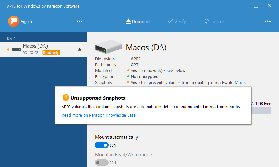

Kurulumu yaptığım disk cihazımda ikinci ssd olarak takılı önceki kurulumumda "APFS for Windows Paragon" ile windows içerisine mount ederek yazma/okuma işlemi yapabiliyordum, sonoma ile şuan bu işlemi gerçekleştiremiyorum, yazılım içerisinde böyle bir hata almaktayım;
bu sorunu çözmek için denediğim ve başarıya ulaşamadığım yöntemler;

Mac'inizde Paragon NTFS sürümünüzü kontrol edin. En az 15.11.840 olmalıdır. Bu sürüm Mac OS Sonoma'yı destekliyor
Mac içerisinde Paragon Ntfs kurulu değil, sadece windows üzerinde APFS to windows kurulu, Mac içerisinde yazılımın kurulu olmamasından kaynaklı mı, APFS diske yazma erişimi alamıyorum?

Windows üzerinden diske yazmamın hiç bir yolu yok o halde değil mi ?
Diske yazmakla neyi kastediyorsunuz? Ulaşmak istediğiniz neresi. Neden Windows üzerinden ulaşmaya çalışıyorsunuz? Mac üzerinden örneğin Open BuhoNTFS ile yapmak hem daha kolay hem de masrafsızdır (Ücretsiz)
Mac üzerinden "Open BuhoNTFS" ile 1. Windows kurulu olan ntfs diskime erişim sağlayabiliyorum, 1. diskimin boyutu 500 gb olduğundan bazı dosyalar için windows yetersiz kalıyor ve daha önce Ventura ile 2. diski yazma işlemi için kullanabildiğiden, MacOS sistem dosyalarına veya herhangi bir dosyaya işlem yapmıyorum. Diski sadece 2. hdd olarak kullanıyordum. Çünkü 1 TB ve MacOS dışında kalan 850 GB lik atıl bir alanım olmuş oluyor bunu değerlendirmek istediğimden. Harici HDD pratik olmadığından yani.

Hocam yanlış anladınız sanırım, benim sistem içerisine müdahale etmek gibi bir niyetim yok,
Ventura kuruluyken APFS for Windows içerisinde bu hatayı almıyordum ve diskin macos tarafından kullanılmayan alanını depolama olarak kullanabiliyordum, fakat şuan diskte snapshot olduğu için readwrite mode disable olarak görünüyor, snapshotları silmeyi denesemde başaramadım. Yani bu bu konuda nasıl çözerim diye sordum aslında, belki SIP devre dışı bırakmama bile gerek yok çünkü öyle sisteme doğrudan müdahale edecek bir işlem gerçekleştirmeyeceğim. Yani yetersiz bilgiden kaynaklı istesemde gerçekleştiremem :D Ben sadece geri kalan boş alanı aktif olarak kullanabilmeyi amaçlıyorum

Özellikler bölümünü okudunuz mu?
Evet. Söylediğim gibi daha önce Ventura ile kullanabiliyordum. Arastırıp öğrendiğim kadarıyla(dogru yanlıs bilmiyorum) Sonoma ve BigSur sistemi snapshot üzerinden çalıştırdığından snapshot silmenin bir yolu yok o yüzden farklı bir yol izleyerek çözüme ulaştım.
MacOS içerisinde diske 2. bir partition oluşturdum, oluşturulan yeni partitionda Snapshot olmadığı için Read/Write işlemlerini APFS disk üzerinde gerçekleştirebiliyorum. Sorun çözüldü.
