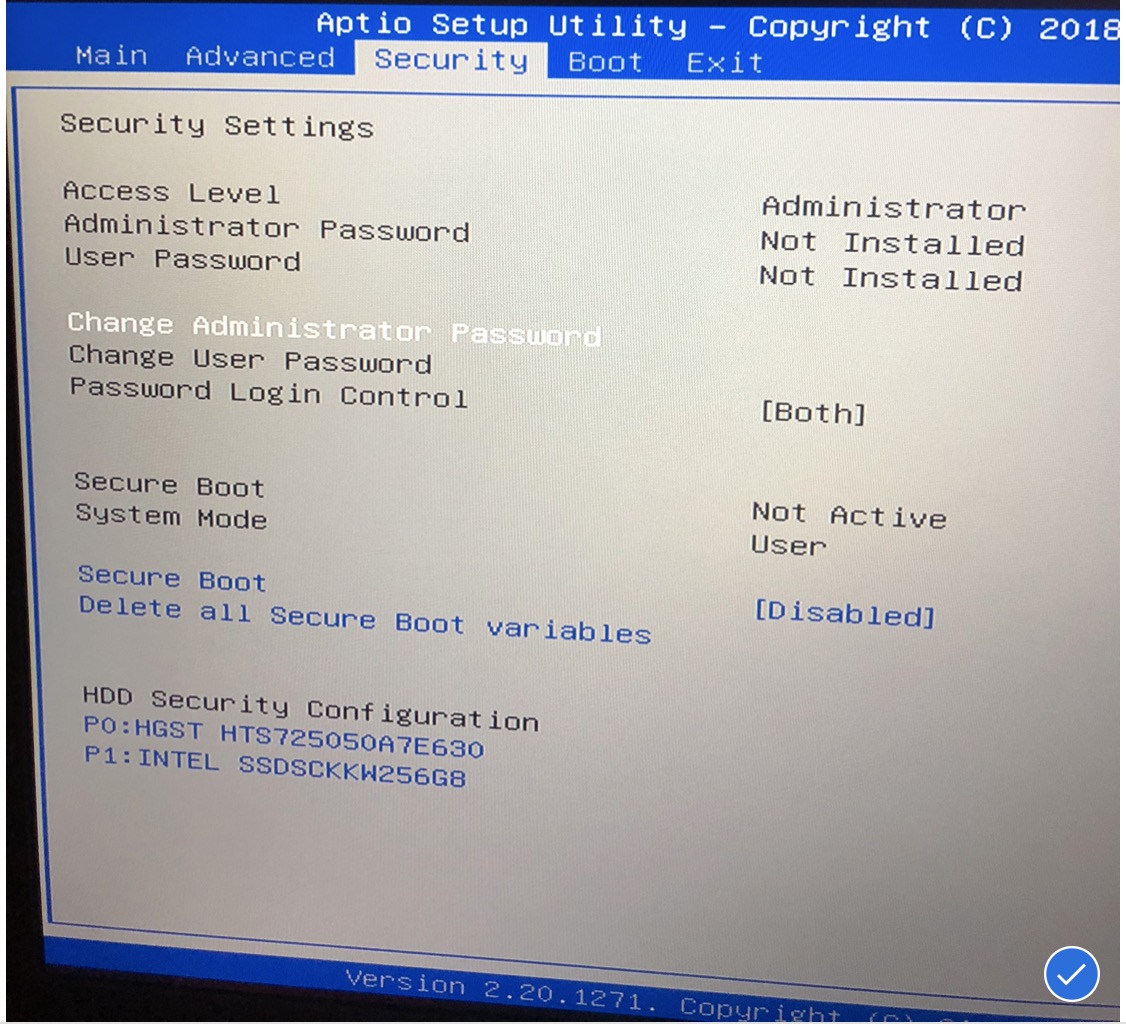

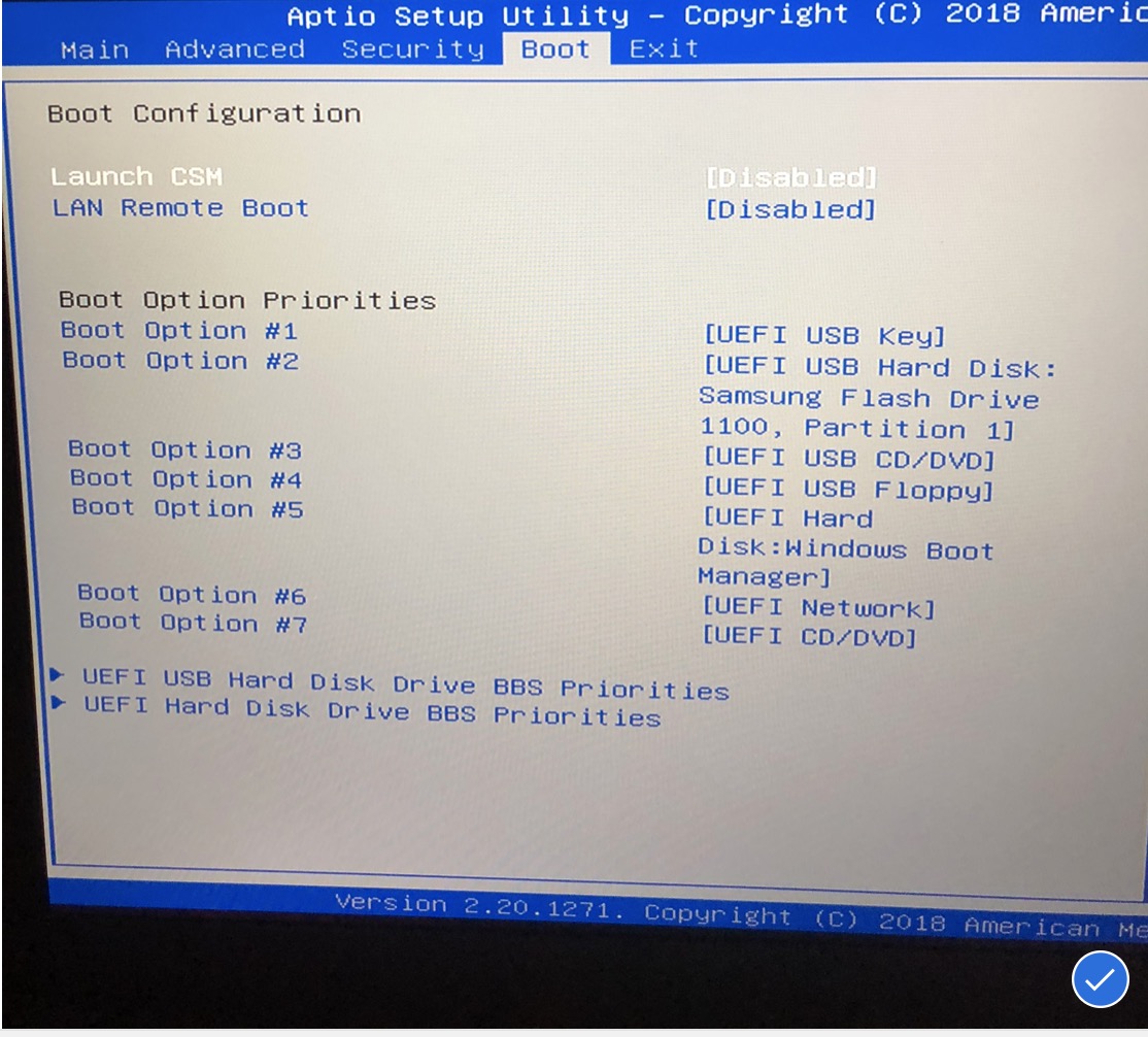

Aldığın hata grafik ile ilgili. Cihazın senin sadece GTX grafik mi çalıştırıyor? Windows aygıt yöneticisi / Ekran (monitör ) içinde tek bir tane mi grafik birimi var, bunu kontrol edebilir misin? Ek olarak BIOS içinde grafik ile ilgili ayarlar nedir?
2 grafik birimi var biri intel diğeri nvidia, biosta grafik ile ilgili birşey göremedim?
Ekran Resmi 2019-01-25 00.02.28.jpg Ekran Resmi 2019-01-25 00.02.36.jpg Ekran Resmi 2019-01-25 00.02.46.jpg Ekran Resmi 2019-01-25 00.02.58.jpg
Dediğim gibi HD630 Config ile deneme yap. Config dosyasını seçtikten sonra ayrıca Clover Boot Menü / Options / Graphic içinde Inject Intel devre dışı bırakıp deneme yap. Ek olarak BIOS Legacy olsun ve USB 2.0 portu kullan.
