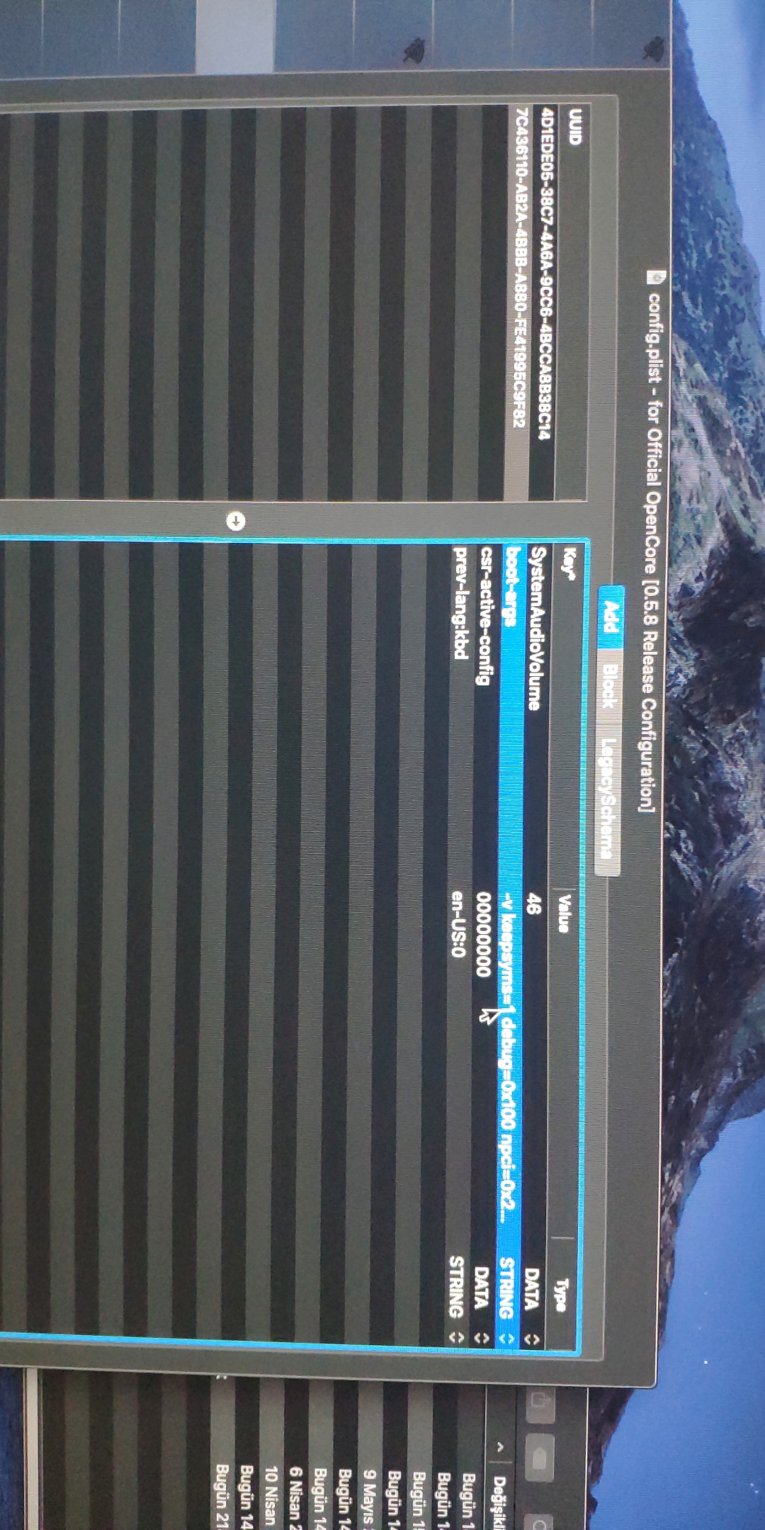

Ses için farklı layout-ID'ler dene.
Hocam ben bunu yapamadım sebebide şu yani bana göre opencore ıle kurulum gerçekleştirdim. Config duzenleyicisi ile bu işlemler oluyormu oluyorsa ben beceremedim bir türlü.
24,449
5,820
Sen config dosyanı OpenCore Configurator ile açıp NVRAM sekmesinde ''7C436110-AB2A-4BBB-A880-FE41995C9F82'' gidip burada alcid= XX (XX yerine kullanacağın layout-ID gireceksin) girip deneme yapacaksın.
24,449
5,820
Yoksa sen ekleyeceksin oraya güzel kardeşim.

Tam olarak bu şekilde olacak değilmi hocam çok bir bilgim mevcut değil. Aslında ses var ama sesler üstüste bindiğinde cızırtı takılma yapıyor. Yada bu konudan hariç hocam woodo kurmak istesem bunu kaldırım çünkü daha kolay gibime geliyor. Ne yapmam lazım ?
24,449
5,820
Sana ne kolay geliyorsa onu dene o zaman. Zira verdiğim yönergeler ne kadar zor anlamadım.

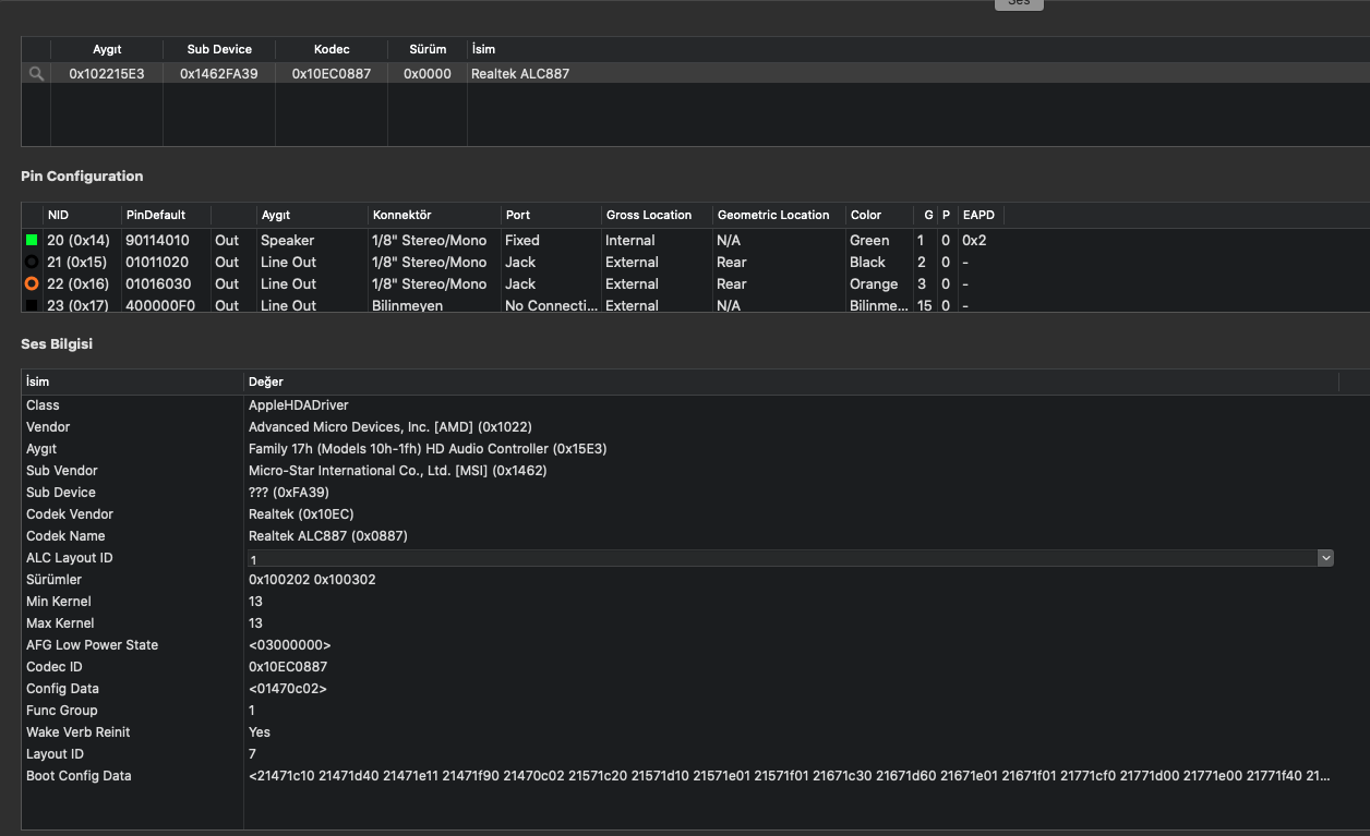

Hocam tekrar merhabalar size ilk yazdığımda woodoo kuruluymuş sesin sesin cızırtılı gelişi ondan kaynaklıymış alc olan efi klasorumu denedim. Fakat sorunu bir türlü çözemedim. Alc887 nin tüm loyutlarını denedim. Tek tek
layout 1, 2, 3, 5, 7, 11, 13, 17, 18, 20, 33, 40, 50, 52, 53, 87, 99
99 ve 50 zaten hiç çalışmadı ses denetiminde çalılmadı bile.
Şuan elim kolum bağlı şekilde kaldım ne yapacağımı bilmiyorum. Bazı loyutlarda ses çok kısılırken bir kaçında ses yükseldi ama ne yazıkki üst üste binen seslerdeki cızırtı ve normal müzikteki takılma sorunu hepsinde devam etti. Tekrar loyut 1 e döndüm. Sizden yardımlarınızı bekliyorum.
