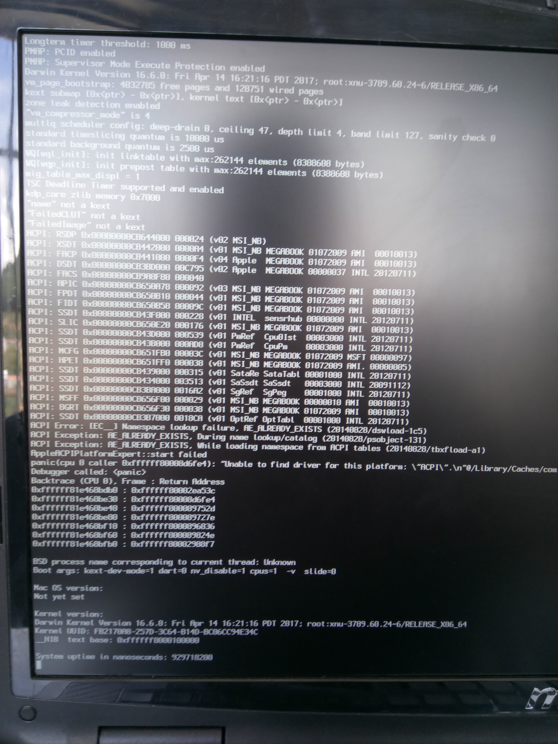

merhaba sitemim msi gt70 2qd
şöyle bir sıkıntı yaşıyorum kurulum dosyasını usb flash diske yazdım.hiç bir şey yapmadan kurulum yaptım dil ayarını geçince hardisk null veya hatalı gibi bir error verdi.sonra clover içindeki config dosyasını hd4600 için olan hazır config ile değiştirip kurulum yapayım diyorum ama system uptime in nanoseconds ekranında donup kalıyor.bu arada laptopta ssd ve hdd var çok minik bir hata yapıyorum sanki ama çıkamadım işin içinden

Hackintosh kolay değil elbette. Biraz sabır ve uğraş gerektirir. Sen Config değiştirmeden kurulum ekranına geliyordun ancak burada bir hata alıyordun, doğru mu? Bu hatanın resmini çekip paylaşırsan ne için hata aldığını anlayabiliriz.

config değiştirdikten sonra bu hatayı alıyordum. Config değiştirmeden yapınca dil seçeneğini seçtikten sonra ilerleme olmuyordu gerçi bir kere dediklerinizi yaparak geçtim (tabi deneme yanılmayla oldu) bu seferde " MediaKit reports not enough space on device for requested operation" hatası aldım. İnternetten bakınca galiba EFİ alanının boyutu düşük olduğu için hata veriyormuş.

easyuefi ile clover boot tamam yalnız sizin imajdaki OSXİNFO_KURULUM SONRASI ARAÇLAR içindeki hd4600 config dosyasının ismini config.plist yaptım bu seferde en baştaki hatayı aldım yine nanosecond hatasını:)
sistem açılmıyor yeniden yükleme yapayım sizin config dosyasını kullanmayayım usb deki ilk configle intel inject işareti kaldırarak deneyecem ama sonuçta ekran kartı hala büyük bir sıkıntı durumunda ayrıca ses ve wifi sorunuda varmış boot işi ile uğraşayım derken onlara bakamamıştım.
