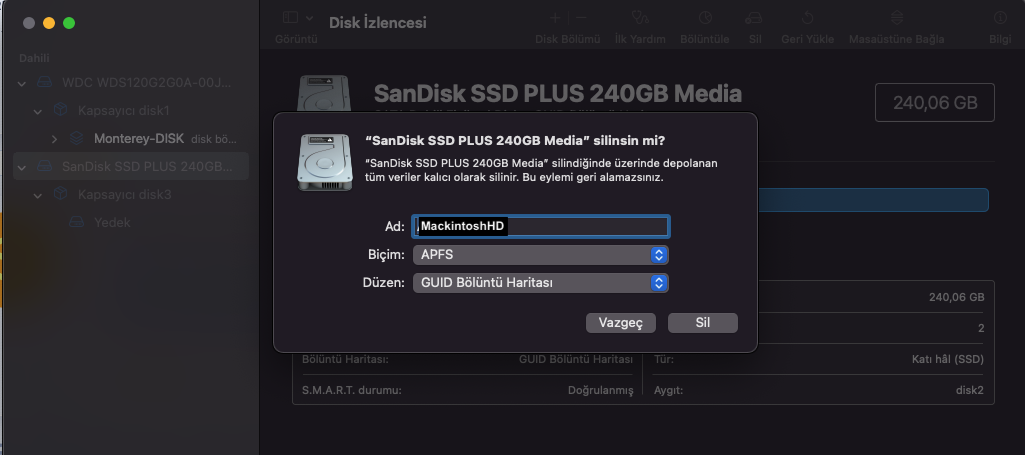

Kurulumdan sonra gerekenlerin içine atmayın sakın. Yanına kopyalayın.
Görünüm şu:
Tepkiler: omerr98

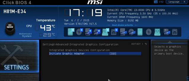

Başlayın en önemlisi Bios ayarlarınızı mutlaka doğru yapın. Alacağınız hataların görselini burada paylaşın.
Ben olmasam da forumdaki arkadaşlar gerekeni yaparlar merak etmeyin.

  • CFG-Lock= Disable
biosda bu özelliği bulamadım nerede olabilir acaba

Gösterilen bios ayarlarından sizde var olanları ayarlayın, olmayanları es geçin.
