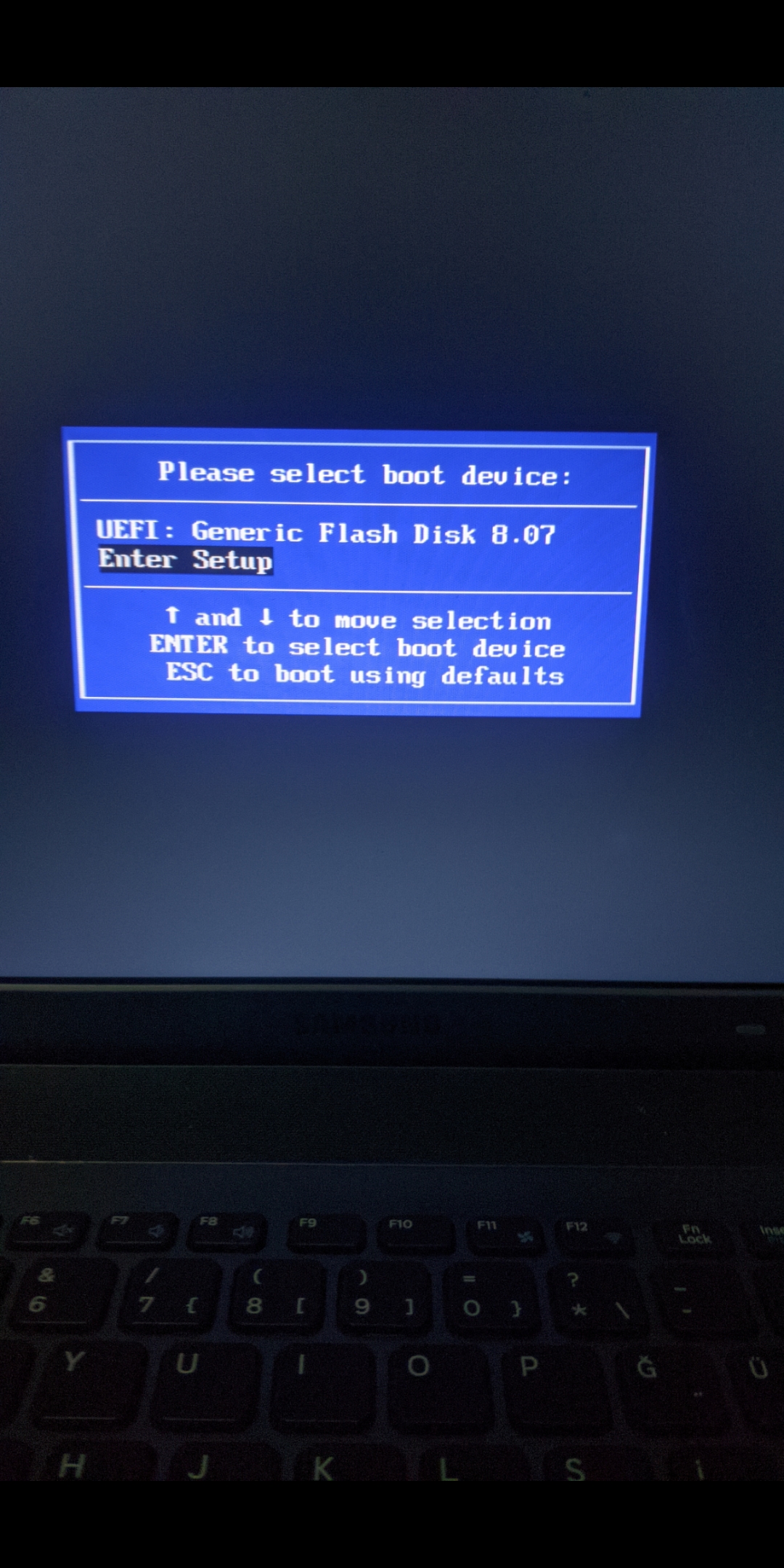

Tüm adımları harfiyen yapmama rağmen USB siz sistemi boot edemiyorum siyah bir ekranda kalıyor, bios ayarlarinida kontrol ettim. Boot menusunde en başta SSD'm gözükmüyor bundan dolayı olabilir mi ? (Flashla başlattıktan sonra oc menüsünde gözüküyor) Gozukmemesinin sebebi nedir ?

OpenCore güncellemesi yaparsanız o hata ortadan kalkar.
