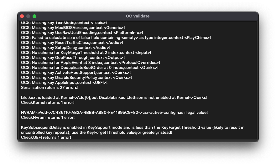

Buna tıkladığımda ise nelerin hatalı olduğunu gösteren bir pencere açılıyor.

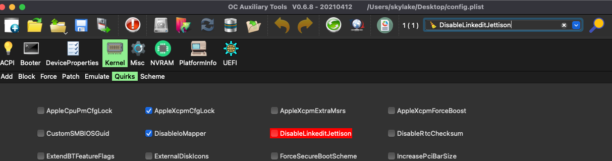

BUrada uygulama düzeltmeleri yapmak için bize yine kolay bir yol sunuyor. Yukarıda ki hatalardan birini kopyalayıp uygulamanı arama bölümüne yazarsam uygulama direk olarak beni düzeltmem gereken yere götürüyor. Örnek olarak burada "DisableLinkeditJettison" aktif olmadığı uyarısını alıyorum:
Uygulamanın arama motoruna "DisableLinkeditJettison" yazarsam beni direk olarak düzeltme yapmam gereken alana yönlendiriyor.
Ekli dosyayı görüntüle 36146
Ekli dosyayı görüntüle 36147
Ekli dosyayı görüntüle 36148

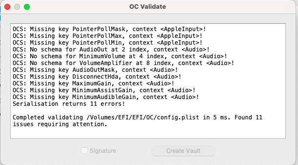

OCAuxiliaryTools ile opencore 0.7.7 için check yaptım, 11 hata çıktı. Aşağıdaki hataları nasıl düzeltebilirim?

0.7.7'de ek girdiler var. O girdiler sizin plistinizde olmadığından o hatayı vermiş.Sample pliste bakarsanız yeni girdileri görürsünüz.
Önce yedeğini alıp üst banttan Save yapın.
Evet save yanlış yazmışım. :)

Ayrıca sistem açılış sesi (boot chime) gitti ise AudioOutMask değerini -1 yapın. Ben bu şekilde düzelttim.

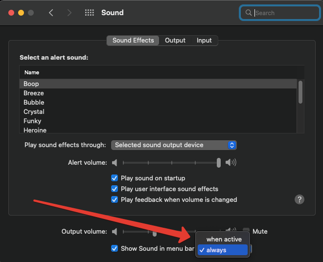

12.1 güncellemsiyle birlikte finder menüsünde sağ üstte çıkan ses simgeside kayboldu, bununla ilgili bir fikriniz var mı.
Tepkiler: Ediko
Ediko
6 Ocak 2017
1,388
990
Ses ayarlarında aktifken göster yerine her zaman gösteri seçersen sürekli görürsün.
